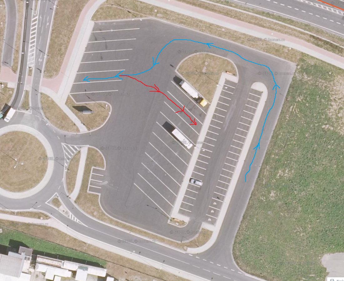

chtěl jsem se zeptat zda je nutné používat varovná světla při parkování tak, jak je to znázorněné na obrázku. Modrá čára znázorňuje pohyb dopředu, červená couvání. Jedná se o couvání kamionem. Používám při takovém couvání varovná světla?
Mám takový spor s kolegou, který mi tvrdí, že se zásadně v takovém případě nebliká. Já zase blikám varovnými více méně pokaždé pokud couvám s něčím větším.
Kde je pravda?
Díky předem za odpovědi.

Jsem teprve mladý řidič řidičák ani nezaschl. V autoškole jsem do toho nikdy nucen nebyl, jen se troubilo při začátku couvání, ale když se dívám na různá videa zajíždění kamionů do vjezdů, nebo při parkování tak tam blikaj varovné skoro vždy. V tom pak mám guláš. Je pravda že hlavní účel mají jiný.
Nejspíš to že couvám, dávám dostatečně najevo tím, že mi svítí bílé zadní světla. Pípák bohužel nemám. Tak se to budu muset odnaučit. Díky za odpovědi.
