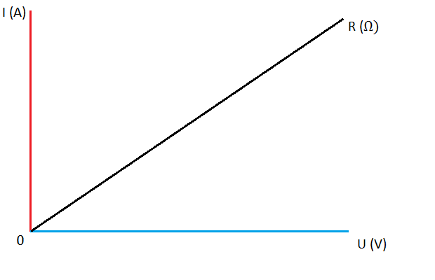

Závislost proudu na napětí lze vyjádřit pomocí Voltmapérové charakteristiky (VACH)
[http://kutilska.poradna.net/file/view/3208-vach-pn g]
