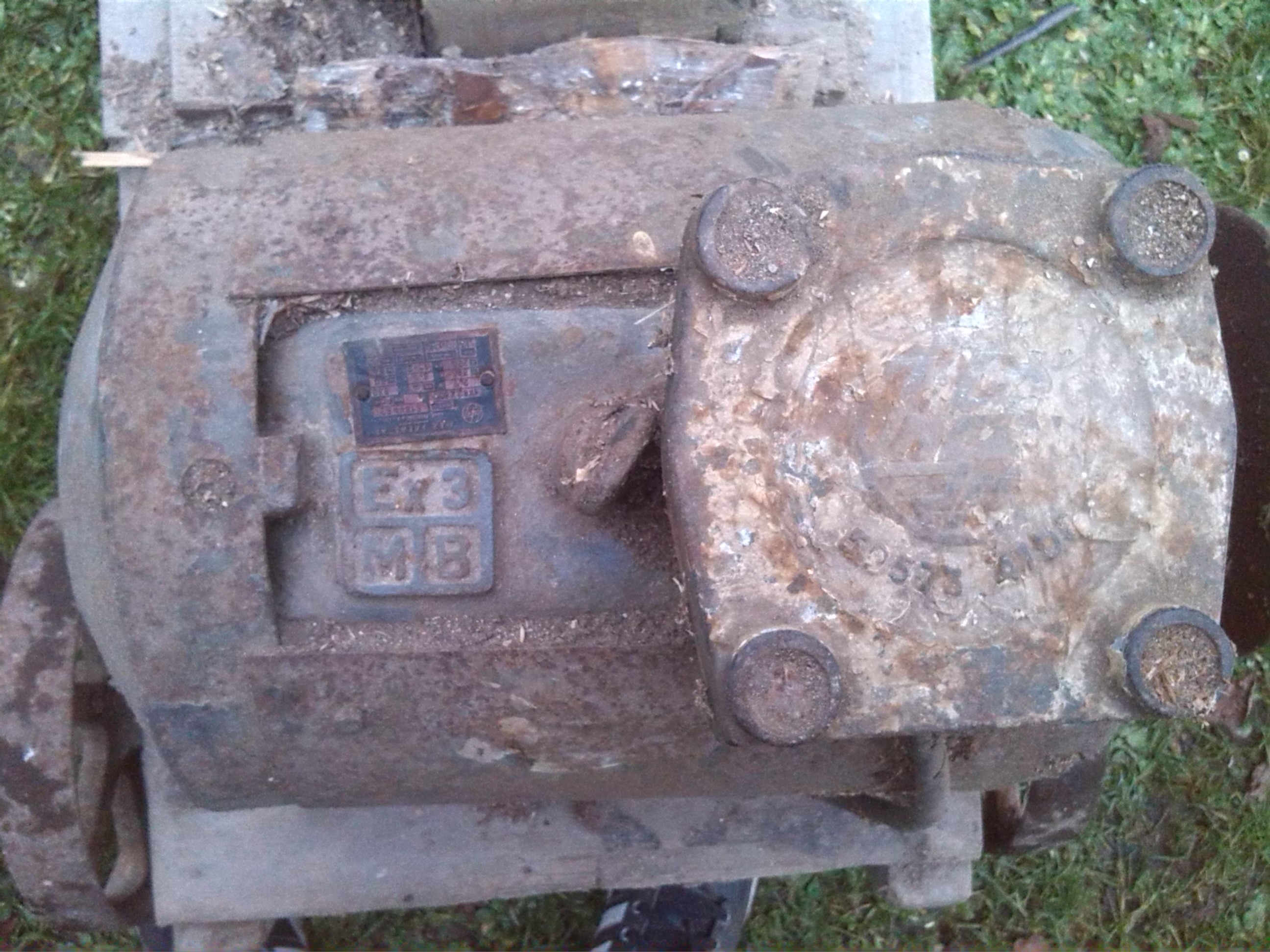

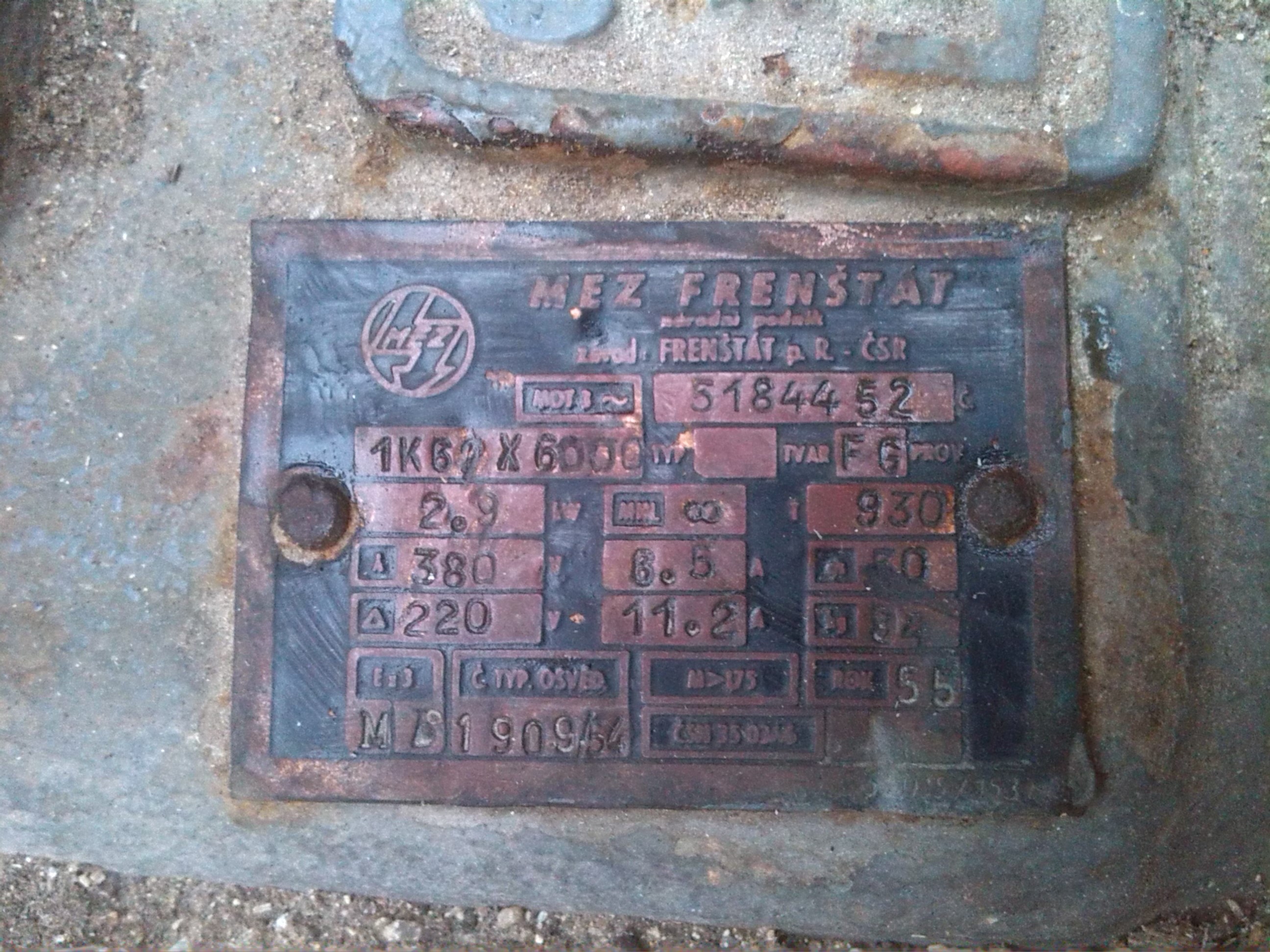

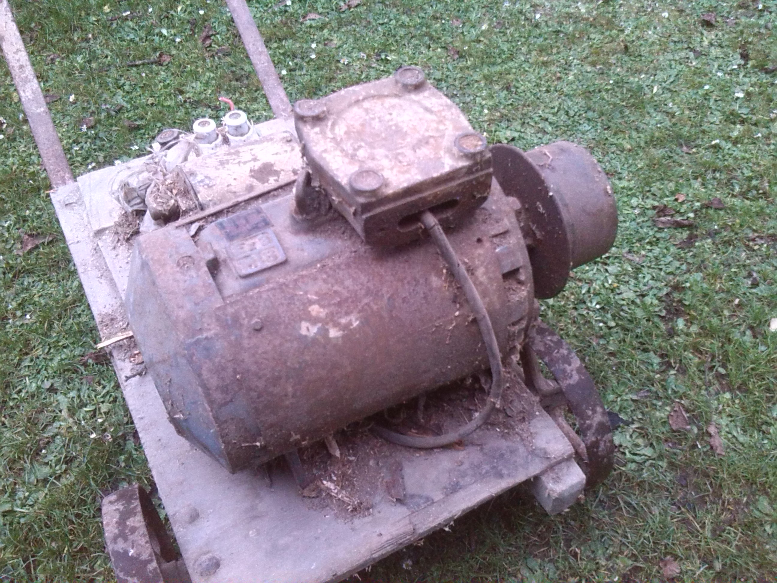

Zdravím,vyhrabal jsem u babi ve stodole starej motor co dřív sloužil jako pohon pro cirkulárku. Pamatuju dědu,že na tom ještě řezal dříví když byl živ takže by měl bejt funkční. Je to rok výroby 1955 asi takže už je to pěkně starý :D Jsem v tomhle laik takže tomu nerozumim. Chtěl bych zjistit jakou má tak tenhle motor hodnotu jestli ho nemam rovnou šoupnout do sběru.
Díky

Chceš to k něčemu použít (k čemu? Je tam řemenice na kožený řemen, máš něco takového nebo bys to musel předělat?) nebo zpeněžit? Koukám, že je (bylo, od té doby se změnily předpisy) to nevýbušné provedení. Kolik se dává ve sběrně?
Asi takhle,já ro určitě k ničemu použít nechci. Je mi taky trochu jasný,že použít ten motor k něčemu by nebylo efektivní. Spíš jsem chtěl vědět,jestli taková věc má vůbec nějakou peněžní hodnotu (jestli to neni škoda rozebrat na železo a dát do sběru) co se funkčnosti nebo třeba historický hodnoty týče.
