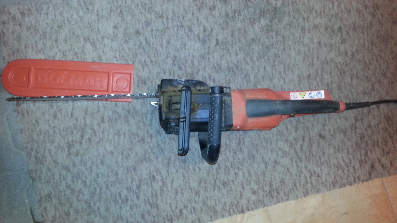

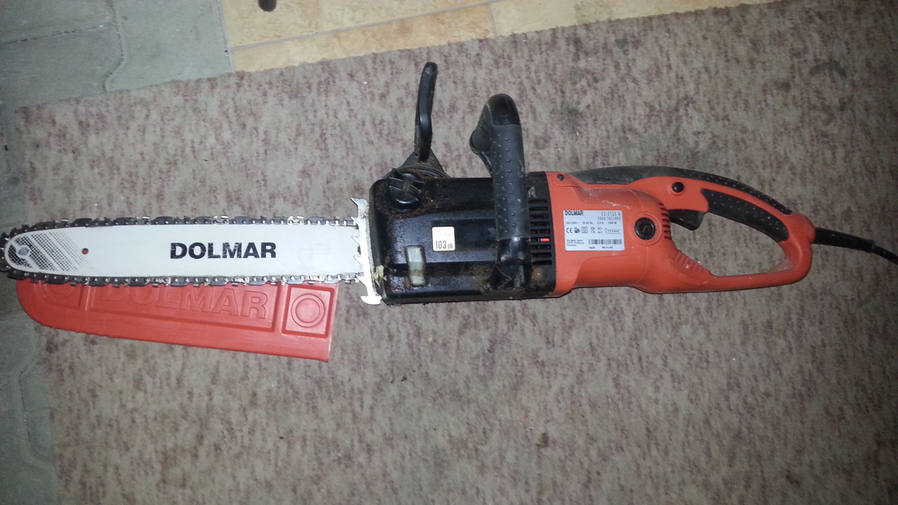

Primo tady u baráku u Práglu pak mám elektrickou Dolmar ES-2135 A (viz foto, pokud bys chtel juknout, vyhrála kdysi snad i nejaky ocenění ve sve třídě, koupil jsem ji na doporučení od kámošů tesařů, do předražené Husquarny ci Stihl jsem vzhledem k tem cca jen 10 kubikum rocne primo zde jit nechtěl). Ma o něco vyšší výkon, nez ta ES-33A a podelne ulozenej motor, krasne se s ni delá. Je ale taky o dva litry drazsi. Asi bys to ale nevyuzil, podle zamysleneho použití a ta ES-33A svou praci odvede ... a hlavne tyhle pily nebudou potrebovat zadny servis resp. serizeni at firmou ci Tebou ve srovnani s benzinovyma pilama pod nejakych 13 tisic Kč ... budou slouzit ony Tobě a ne Ty jí ...at uz ES-33A nebo ta ES 2135A ci jeji Makita levnejsi ekvivalenty. edit: koukam ceny šly dolů o par stovek, 33A je jiz pod 100 ecek, o důvod více
