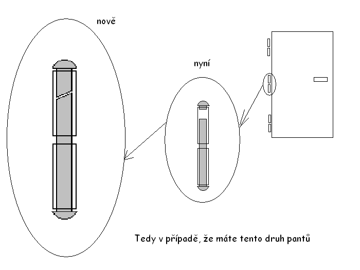

Existuje ještě triviálnější řešení. Vybrušuje se úkos v jednom závěsu dveří a protikusu, aby držely…

Sakryš, mám matný dojem, že jsem se s tím někde setkal, byly nějak šikmo seříznuté ty "trubičky" pan…

jo, to bych uz asi teoreticky chapal, jenze, tim bych v zavrene poloze posunul dvere ponekud dolu ne…

na tom futru se to podle me musi delat pekne blbe. On ten čep z toho jde (mizerně) vyndat (vyrazit…

To je neuvěřitelné, jaké komplikace hledáte. Dveře nesedí na čepu, ale na okraji toho pouzdra čepu.…

nehledam zadnou komplikaci, ale chci se jim vyhnout - samozrejme mi prislo blbost, aby to viselo na…

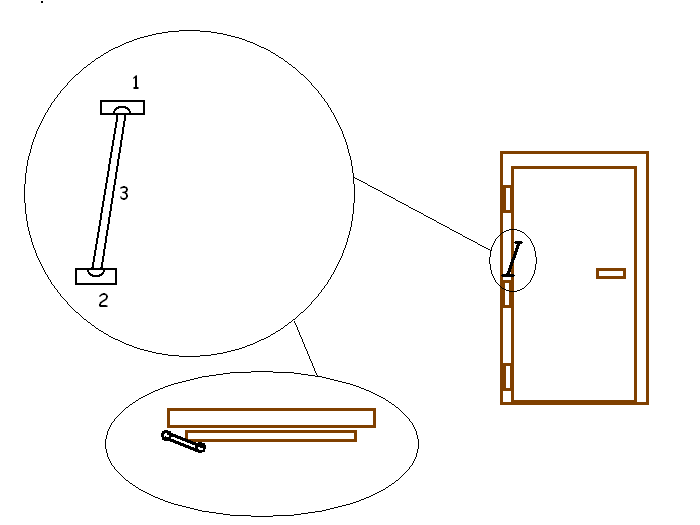

Funkce a konstrukce:
Na dveřích a zárubni jsou umístěny držáčky 1 a 2,které mají v protilehlých ploškách vytvořen "důlek". Osa důlků je mírně šikmá oproti ose pantů(která je svislá). Mezi důlky je volně vložena tyčka 3 s takovou délkou, aby při zavřených dveřích nevypadla. Při otvírání dveří dojde k "příčení" osy pantů a osy tyčky 3, čímž se dveřní křídlo v pantech nadzvedne. Při plném otevření dveří (180°) je osa tyčky 3 svislá, dveře se tedy nezavírají, ale při jakémkoliv menším úhlu otevření je osa přikloněna tak, že dveře nadzvednuté v pantech se mají snahu zavírat silou, která odpovídá momentálnímu úhlu otevření (tedy sklonu osy tyčky 3) a váze dveřního křídla. Tato síla je nejmenší v úplném uzavření dveří, kdy váha dveří již nespočívá na tyčce 3, ale na pantech. Dveře tedy při malém otevření nebouchají, pouze pak nemají energii k úplnému zapadnutí zámku - jen se přivřou na dotek k zárubni.
predne - tu narazku na inzenyra jsem nejak nepochopil, ja sam "inzenyr" prave hledam reseni jednoduche a ne slozite, jak je jiste patrno.
v kazdem pripade tohle reseni je pri nejmensim teoreticky velmi zajimave, ted ovsem jak prevest teorii do praxe. Zajimalo by mne, jestli se tohle vyse popsane reseni da nekde koupit hotove a nebo si ho musim nejak ukutit. Pak to zase tak uplne trivialni neni - chce to nejaky ten material pokoupit, nejakou tu dilnicku s vybavenim na praci s kovy, mozna i svarecku, pak tomu dat nejakou povrchou upravu, no nejakou tu hodinku to zabere tohle "jednoduchy reseni predku".
Prepokladam ze ta miska 2 by se musela nejspis na ocelove futro privarit, nebo mozna by se na ni dal navarit vrut do plechu a zaroubovala by se tam jen. Musela by ale kazdopadne byt dost natesno na futru, aby neprekazela pri otevirani dveri. tim padem by ale tycka prechazela podle mne pres hranu dveri tak, ze by se v te hrane musel pro ni vyrobit zlabek, do ktereho by zapadla pri uplnem zavreni dveri.
Videls to nekdy v realu? Docela by me to zajimalo.. nejaka fotecka?
