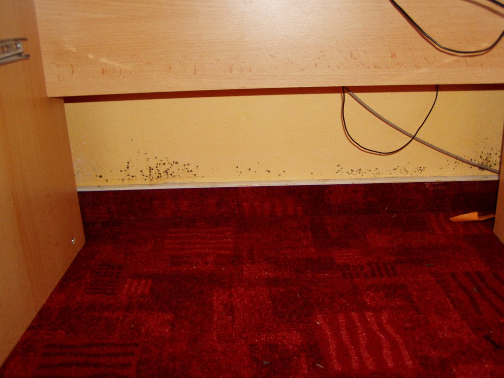

Příčina je jen a jen vlhký vzduch v místnosti, který se sráží na chladné zdi. Bojoval jsem s tím mno…

Příčina je jen a jen vlhký vzduch v místnosti, který se sráží na chladné zdi. Bojoval jsem s tím mnoha způsoby, včetně obložení zdí polystyrenem. Jediné řešení je dostatečně topit a důsledně větrat, zvlášť pokud v bytě jsou plastová okna. Pořiďte si přesný vlhkoměr a udržujte vlhkost vzduchu v rozmezí 40 - 50%
Ano, s kamny to souvisí. Dokud jsem topil plynem a kamny občas, bylo vše v pořádku. Pokud začnete topit jen kamny, teplo v rd je nerovnoměrné a začínají se tvořit plýsně. Rada krom vysoušečů atd je druh topení střídat, to jediné mi pomohlo trvale.
Nejdřív je třeba přijít na zdroj vlhkosti, říct, že jsou podřezané místnosti nestačí. Savo, další chemikálie nebou použití vysoušečů by se mělo použít jednorázově - opakovaně to stojí další peníze a zdraví v případě chemie. Rozhodně dlouhodobě topit (zdi se vyhřejí) - rychle a dostatečně větrat - problémová místa nezakrývat - sledovat vlhkoměr, aby byl dlouhodobě pod 65% ještě lépe pod 60% (40% je zase horní hranice pro suchý vzduch a zase se musí vlhčit :-) ) - plíseň odstranit mechanicky, a potom hned chemií na bázi chloru.
Dotaz je moc obecný a lze na něj odpovídat v obecné rovině. Takže příště víc detailů o vlhkosti, odkud se bere.
Díky všem za reakce. Ještě co mě napadá: topíme v kombinaci krbových kamen s podlahovým topením, takže si myslím že teplo od podlahy by mělo být rovnoměrné po místnosti. Dal jsem přes noc k tomu místu teploměr s vlhkoměrem a po noci je teplota cca 16st. a vlhkost vysokých 78%.
Savo aplikujeme tak 2x do roka - bez úspěchu, zkusili jsme i sanatherm - odstraňovač plísní (narozdíl od sava je bez zápachu) ale výsledek stejný. Topíme hodně - tak cca 25st. v místnosti večer, bohužel ráno máme pouhých 18st. Okna jsou stará špaletová, téměř stále zapocená, že není skrze vidět. Nedovedu si představit mít za těchto podmínek nová okna. Nápad s větrákama vyzkoušíme (předpokládám, že stačí maličký větrák, jen aby vzduch nestál), stejně jako tu houbu o které jsme nevěděli.
Tak ten styl topení je přesně zdroj. Večer saharou odpaříte všechnu vodu a během chladnutí se sráží na chladných místech. Už večer regulujte topení, nepřetápějte. Pro míchání vzduchu ideální pomaluběžný stropní větrák, případně malé větráčky u problematických míst. Větráky mají výběr v Hornbachu, problém je, třeba na Černém Mostě mají jiné než v Řepích a ještě to můžete mít daleko.
Na noc používám RUF hard brikety, při zavřeném vzduchu dlouho pomalu žhnou do rána, to vám žádné dřevo neudělá.
A větrat se má cíleně, razantní výměnou vzduchu, ne průvanem netěsnými okny. Záleží také jak máte řešený přívod vzduchu pro kamna. Zatím jsou pro vás netěsná okna zdrojem suchého vzduchu, ale také ochlazují ostění.
