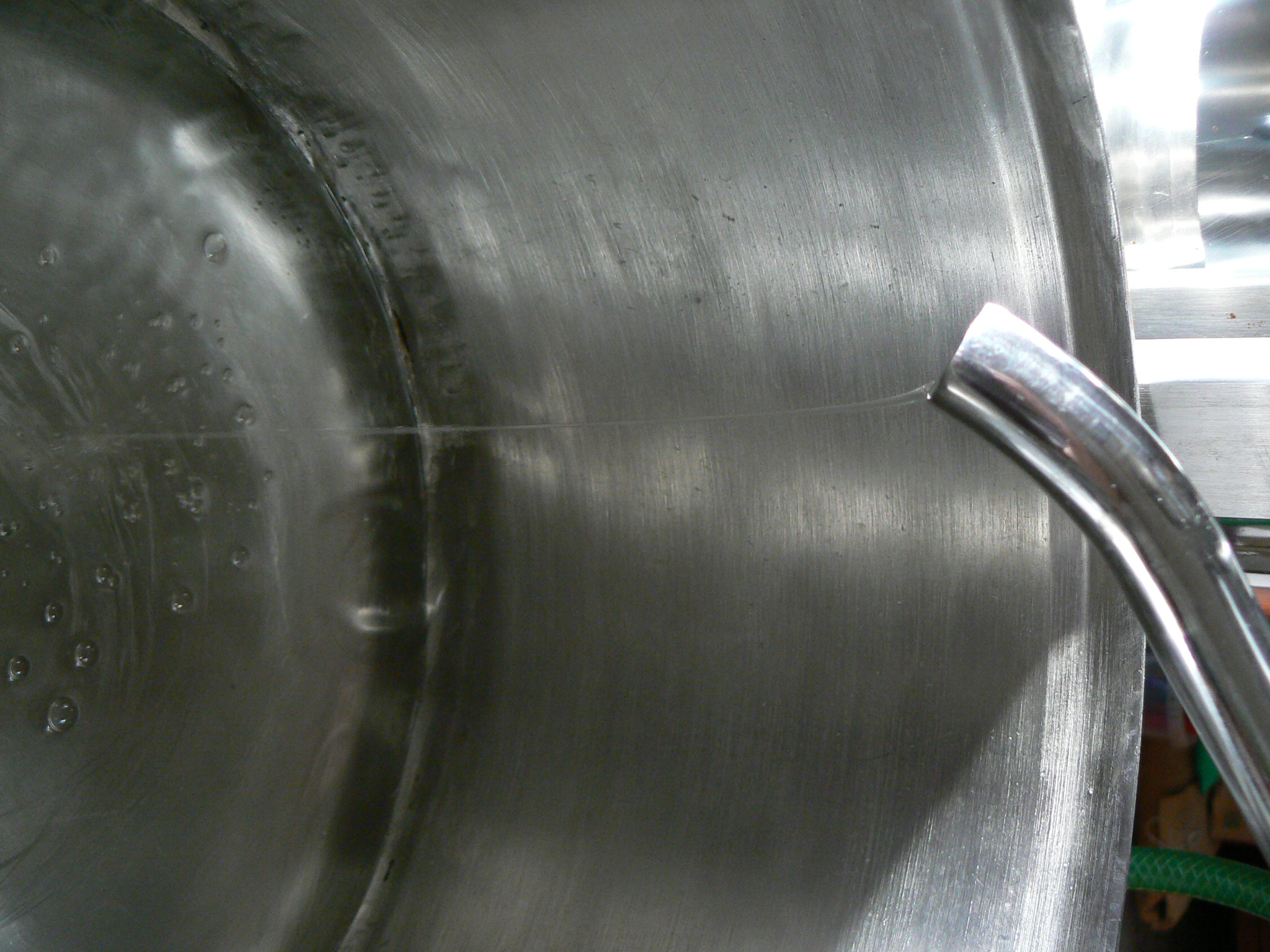

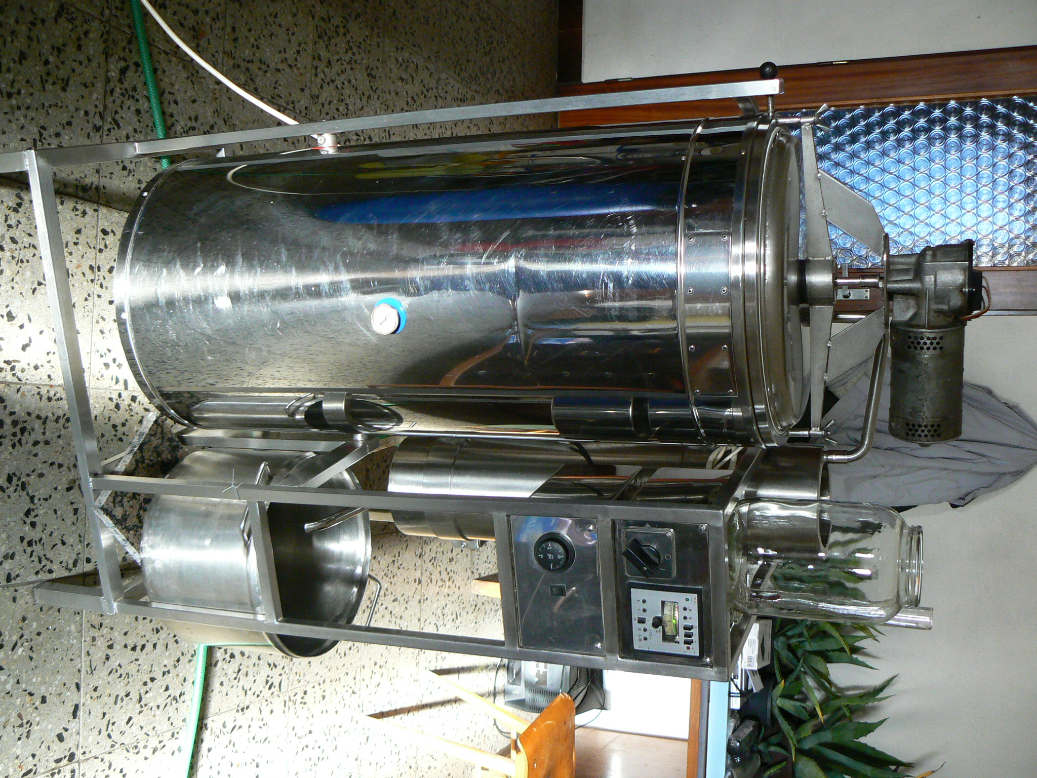

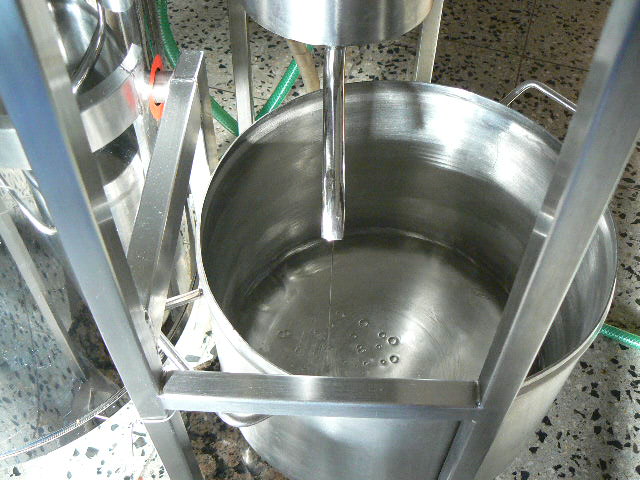

Nedá mi to a musím se pochlubit jak trávím dnešní krásné odpoledne, takto teče výsledek letošní úrody švestiček z mojí zahrádky. Odebrány 2 deci ze začátku i když pravděpodobnost že by tam byl metyl je prakticky skoro nulová (trhá to srdce když teče 80 %) ale sichr je sichr. Utrhnu to při 35 % tam už bývá ocas.
Zařízení máš pěkný, docela ti fandím a sdílím zcela tvůj názor. Myslím si ale, že tímhle dost riskuješ, pokud by tě vystopovali celňáci, nebo snad i policajti, tak je to stále přestupek s citelným postihem.Předpokládám že ta palírna na obrázcích není legální.
Jinak hodně zdaru nevypij to hned a nech to uležet.
Kde sa da kupit/zohnat takato masinka?
