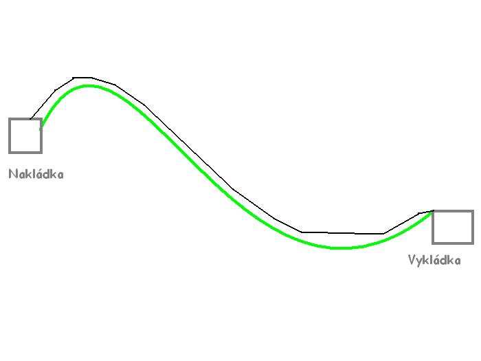

V souvislosti s jiným dotazem mne napadlo vyhlásit tuto anketu k tématu lanovka:
Představte si jednosměrnou nákladní lanovku, kde nakládací stanice je výš, než vykládací a kde nejvyšším bodem dráhy je kopec mezi nimi /viz též obrázek v příloze/.
Otázky:
1 - je možné, aby lanovka pracovala na "samotížném" principu?
2 - je možné, aby svým provozem vyráběla elektřinu?
3 - existuje taková lanovka v praxi?
A včíl mudruj

! Myslím, že je čas na resumé k této anketě. Samozřejmně měli pravdu všichni ti, kteří věřili a tvrdili, že všechno je pravda (65%). Tato lanovka skutečně pracuje jako "spádová" nejenom v teoretických představách a modelech (jak hlasovalo 13%), ale vozí vápenec z lomu do vápenky v podkrkonošských Kunčicích, nedaleko Vrchlabí. Mnozí z Vás možná podjížděli její, výklopnými vozíčky zatíženou, trasu na cestě z Vrchlabí do Trutnova, nebo Hostinného. Je držitelkou několika "nej", jako nejdelší nákladní v evropě (cca 8,5 km), snad jediná, která svým provozem významně nadlepšuje spotřebu elektřiny v kamenolomu vybaveném např. elektrickým bagrem ... Bližší info je k vidění na stránkách KVK Kunčice, v sekci "společnost", odrážce "lanová dráha", kde jsou nejenom její fotky, ale i technické parametry.
Lanovku postavila cca v r.1963 chrudimská Transporta tak, že nosné lano je nepohyblivé (1m váží cca 10kg) a pohyblivá je lanová smyčka, která táhne vozíky, přichycené svěrným systémem každý samostatně, takže je možné jak volit jejich vzdálenost podle potřeby přepravy, tak je třeba odstavit z přepravy všechny. Elektromotor, který do překonání rovnováhy lanovku táhne, začne po převážení zatížené strany lanovku brzdit tak, že dodává do sítě elektrický proud (motor má příkon/výkon 130 kW). Parametry významně ovlivňuje teplota vzduchu, se kterou se mění tření v převodech, ložiskách a lanech v rolnách tak, že v mrazech není možné lanovku provozovat, jako samotížnou, ale v létě je významným zdrojem úspor spotřeby elektřiny. Kdo měl, stejně, jako já, možnost zařízení vidět, neuniklo mu množství technických detailů, které přes svoji jednoduchost snadno řeší to, co dnes složitě a tedy poruchově, řeší dnešní konstruktéři. Na příklad při nakládce se vozíky odpojí z tažného lana a výhybkou sjedou samospádem z nosného lana na kolejnice, kde se vypočítanou vzdáleností a protistoupáním zpomalí a najedou do mírného klesání, kde čekají "ve frontě" na automatické naložení. Nepůsobí na ně elektronicky řízená brzda, ale "protisvah", nepojíždí k nakládce pomocným pohonem, ale samospádem... A mnoho dalších "vychytávek". Takovéhle věci by měly být podporovány státem, jako technická památka, protože ukazuje důmyslnost našich předků i některých současníků, od kterých se můžeme mnohému naučit.
Z uvedeného tedy vyplývá, že 22% z Vás, kteří ten nápad považovali za nesmysl, se hluboce mýlilo, za což se není nutno nikterak stydět, protože ten systém je skutečně ojedinělý.

to je sice hezké, ale ta lanovka elektřinu nevyrábí.
1. 130kW je prd, o kterém nemá smysl moc přemýšlet, je to odběr jedné administrativní budovy.
2. jaksi jsi "opomněl" započítat energie potřebné na nakládku a vykládku
Z toho plyne: lanovka za určitých okolností MŮŽE fungovat samospádem a energii samozřejmě nevyrábí, ale za všech okolností SPOTŘEBOVÁVÁ, v některých případech je však energetická bilance zlepšena rekuperací. A z toho plyne, že správná odpověď je, že tvůj anketní dotaz (odmyslím-li si jeho relativní nesmyslnost) má za správnou odpověď jen jedinou správnou odpověď, a to "NESMYSL"

. Mimochodem, nakládka rovněž probíhá samospádem, i proto je nakládací stanice daleko pod vrcholem, aby se kamenivo skluzem dopravilo z drtiče do vozíků.
1) Je-li 130 kW výkonu prd, potom není výrobnou elektřiny ani většina malých vodních elektráren = nesmysl. Výroba elektřiny je i dynamo z kola, nebo fotovoltaický článek o nekonečně malém výkonu, protože se tam elektřina prostě vyrábí.
2) Závidím některým lidem jejich schopnost, dosáhnout nedostupných informací, jako je třeba stanovení a započítání výkonu, potřebného k nakládání lanovky, do její energetické bilance. V odpovědi je jasně řečeno, že výkonem lanovky je nadlepšována bilance celého lomu. Navíc v otázce neznělo porovnání celkové energetické bilance, ale schopnost vyrábět elektřinu bržděním rychlosti samospádové lanovky, tedy vahou přepravovaného materiálu
