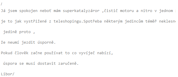

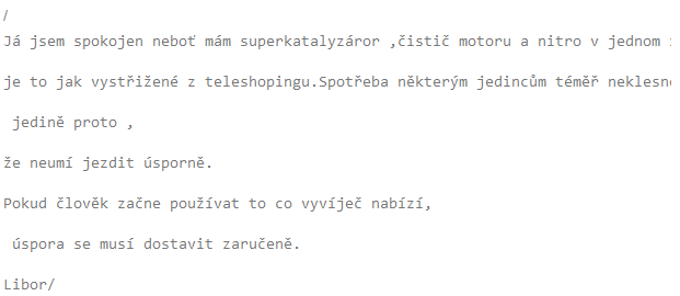

U některých spokojených zákazníků to asi nebylo příliš obtížné... [http://kutilska.poradna.net/file/…

Koncentrace je 66% vodík a 34% kyslík. Hmm, ani v chemii zrovna pozor nedavali.
