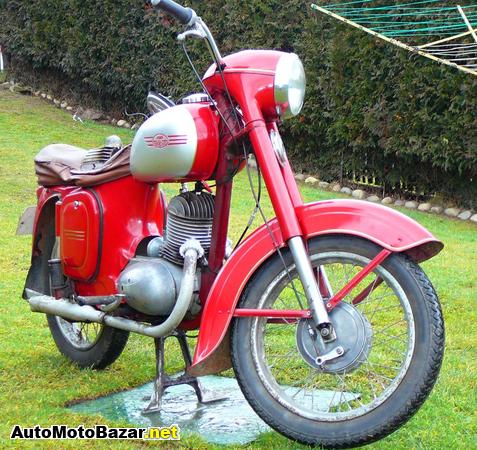

Na té fotce,je starší typ "kývačky",řekl bych JAWA-ČZ 175ccm,ještě se starými koncovkami výfuků,tz."rybinami" a spínací skříňkou na nádrži.Novější typy měli už doutníkovou koncovku a spínací skřínku v hlavě reflektoru. Jen mne zaráží,tebou avizovaná černá barva.Tu měli,jak starší dvou,tak nové jednovýfukové modely čezety. Cívka měla dva vývody,jeden do spínací skříňky a druhý,myslím na kostru. Co se akumulátoru týče,já jsem kdysi nouzové používal na nastartovní,dvě ploché baterie,zapojené do serie,takže dávaly cca 4.5V,což k nastartování,pokud vše ostatní /odtrh,předstih/bylo OK!

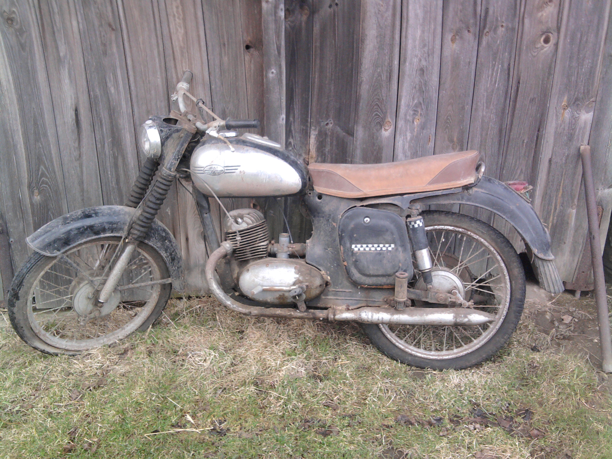

Zdravím,tak jak to vidím na té fotce,tak to je dost upravená kývačka.Skoro se mi chce napsat "zmršená" Přední kyvná vidlice,řídítka s "hrazdičkou" a asi s rychlopalem, světlomet/bez tachometru/ jsou soutěžácké,kola jsou 19".Celkový dojem je dost skličující. Klasická Jawa-ČZ s doutníkovými koncovkami výfuku,měla spínací skříňku v zadní,horní části reflektoru. Kola pak byla 16ti palcová.
Je to plečka,napůl rozebraná,rukama onoho dotyčného majitele,neopravitelná,bez SPZ,nesmí na silnici,neprodejná,o plečky není zájem ani na náhradní díly.Je zájem akorát o vymakané J350 a to sakra musí vypadat.Vyhodit.
Watto, nedej na žádné kecy, toto je tovární výrobek, kterých bylo vyrobeno velmi málo. Jsou na tom komponenty, které se používaly na soutěžáckých modelech (jen tak mimochodem, žádné Jawy neměly stranové svíce, vždy uprostřed hlavy). Pokud na to kouká také jiný můj vrstevník tak potvrdí, že to je motor Scot velice výkonný (hlava, válec a karbec posazený na spodek Jawy)
Co si pamatuji,tak ČZ Skot byly soutěžácký čízy 175ccm. Jawa vyráběla soutěžácký speciál 250ccm,"Laureát"a 350ccm. http://www.jawamania.info/Files/tech/202294/histor ie.pdf Jinak ten motocykl je skutečně složenina různých komponentů,co asi byly zrovna po ruce
Dobrej vtip. Tohle neni v žádnym případě origo, je to solidní bastl. Jediný co je na tom cený je kaplička z libeňáku. A Scoty se v takhle malym objemu taky nedělaly. Jinak jestli to chceš zprovoznit tak to teda nevim jestli to zvládneš. Zřejmě tam chybí cívka,víčko karburátoru, lanka jsou vyrvaný atd.
Vyhodit??? tam je všechno původní kromě kol jak jste řikali ne 16palců ale 19 palců a to světlo jinak je všechno původní a je to na pole ne na silnici
Soutěžáci neměly nikdy 16"kola,zásadně 19tky. Když dáš řídítka na stranu,nadoraz,měl by být na krku rámu vepředu přidělaný výrobní štítek.Podívej se tam a budeš mít jasno,pakliže byl vyměněný rám,máš asi smůlu a je to fakt slátanina,co okolí a dům dalo. Nezapomínej,že je to mašina z začátku šedesátých let
Já vám říkám že je to tovární výrobek až na ty kola že nejsou 16palců ale 19palců a to světlo tam je jiný je to Jawa 125/453 a ty lanka od spojky od plynu a od přední brzdy jsem oddělal schválně a víčko od karbece mám taky
A já Ti říkám,že celý přední "šavle",včetně reflektoru a blatníku,nejsou originální výrobek A to nemluvím o nádrži. Přikládám snímek originální JAWY-ČZ 125,asi z roku 1961-3

Sakra jaká sparchantělina? tohle je tovární výrobek kdyby to bylo předělaný tak to nemohlo na silnici!!! a tohle na silnici mohlo (kdysi) je tam pouze jiná hlava motoru a jinej karbec jinak nic!!!
Ještě tam nemá co dělat ta přední maska, vidlice a podsedlovej plech s blatníkem je ohnutej nahoru. A divil by jsi se jaký "vylepšený" potvory jezděj po silnici se SPZ i STK. Už jsem jich pár potkal a nechápu jak jim na tohle můžou dát TK, asi známost
Jasně,spoustu vyměněných dílů šlo zlegalizovat přetypováním na DI /Dopravní inspektorát/ A opakuji,podíval jsi se už konečně na ten výrobní štítek,ty rozumbrado??

http://www.automotobazar.net/bazar-img-3/jawa-z-17 5-mod-356-r-v-1957-1173.jpg
toto je ona akorát že je v černým

foto
