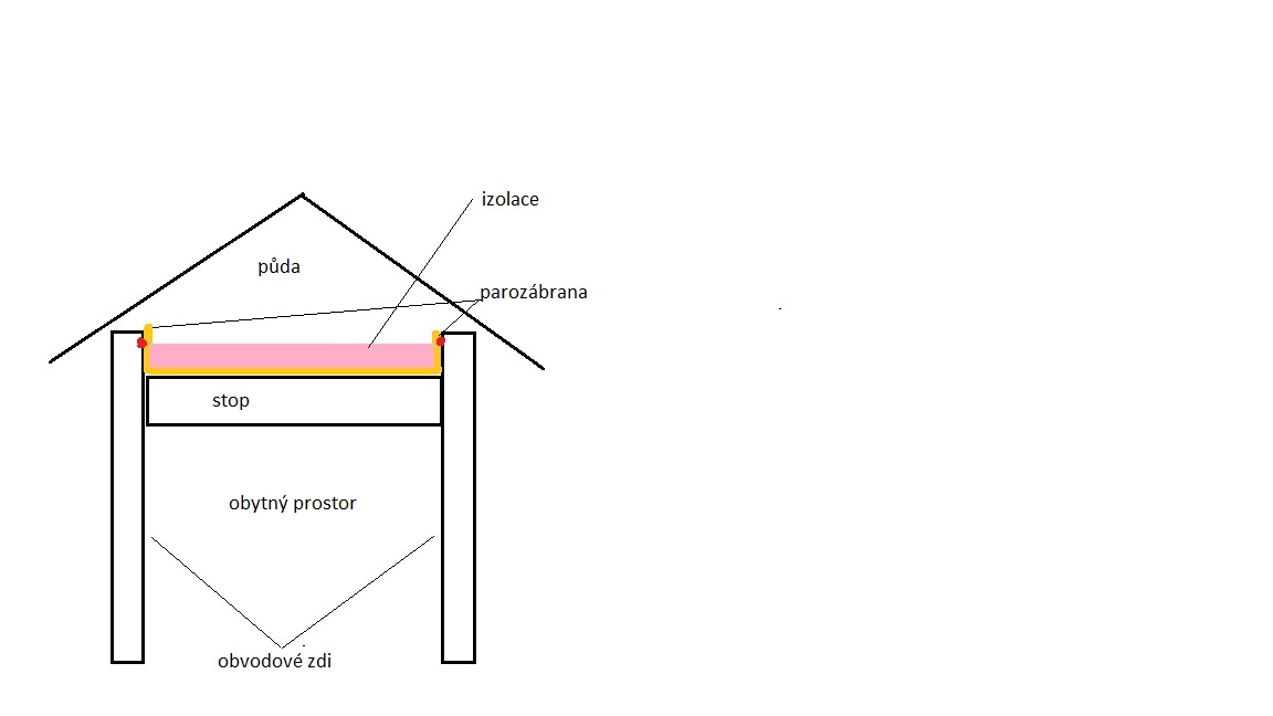

obvodové zdi jsem zatím nezateploval jelikož je to velká investice ale chystáme se na to v budoucnu(asi při jednom se střechou).Mají tlouštku 41cm a jako izolace je uvnitř vzduchová mezera(tehda se to tak dělalo).Nechápu ale to přilepit parotěsku silikonem.V příloze jsem nakreslil obrázek jak jsem to teda pochopil,červený bod značí silikon.Je to tak správně??Děkuji za odp.
Přesně to je ono. Pěkně to podél celé objet silikonem, aby se prostor uzavřel.
Mrkněte na krátké video od Isoveru zateplení střechy. Sice je o zateplení mezi a pod krokve ale v čase 1:42 je přesně to, co uděláte vy na podlaze.
Lepidlem na parozábrany, ne jakýkoli silikon.

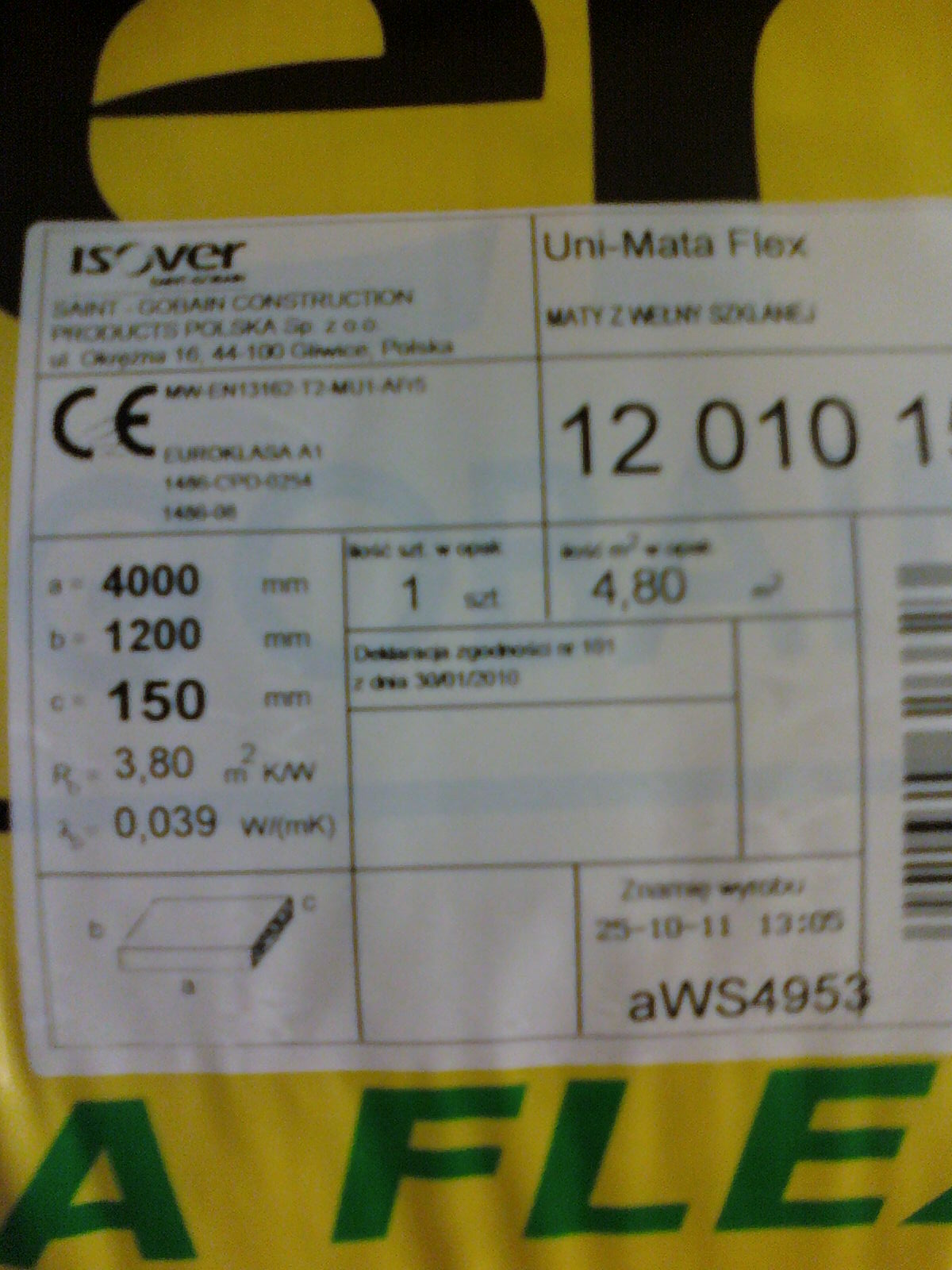

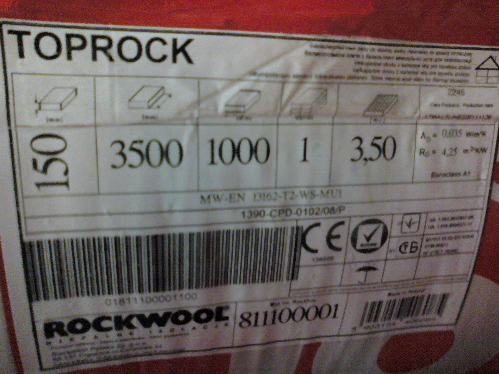

co jsem se tak díval po nabídce vaty tak jsem uvažoval o dovozu z PL jelikož jsem z příhraničí(v příloze foto o čem jsem uvažoval).Asi bych se po přečtení příspěvků přikláněl k dvěma vrstvám po 150mm +bych navrch hodil i to co tam mám doteť = ca 35cm vaty.A folii pod určitě.Samozřejmě mrknu na to co Vy uvádíte.Tet už vím na co se zaměřit a začnu vybírat dle rad všech zúčastněných.Určitě se ještě ozvu
