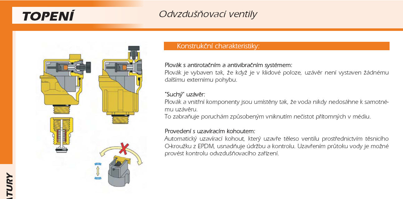

Ty "matice-čepy" by měly být samoodvzdušňovací ventily, nebo jsou někde poblíž v nejvyšším místě. Po…

Hmm.Tak to je v p...i.Teď sem byl na skok ve sklepě a mrkl sem na budík ukazující stav vody.Nebyla tam ani polovina co tam bývá.Budík ukasuje m.v.s.Stará archaická jednotka.Co dílek to metr vodního sloupce.Tak sem šel zkusit radiátor a z odvzdušňovacího ventilu vůbec netekla voda.Takže jí musí být v topný soustavě málo,ne?Jak podle budíku tak i podle toho že z horních radiátorů netekla voda.Tak jsem trošku dopustil,ani ne 2 dílky.Vrch stoupeček je cca 2,5 nad radiátory.Jenže po dopuštění mi voda zase protekla stropem.Neumím si to vysvětlit.Voda nedosahovala ani po odvzušňovací ventil horních radiátorů,vrch tě samoodvzdušňovacích ventilů jak píšete je asi ty 2,5 m nad radiátory,já dopustil asi 2 m a voda přesto dost protekla,víc jak posledně.
Nejlepší vyhodit samoodvzdušňovací ventily dát tam obyčejný na ruční odvzdušnění.V nejvyšším místě systému povolit odvzdušnění při vypnutém oběhovém čerpadle a dopouštět systém až v nejvyšším bodě nepujde vzduch a bude vytékat voda bez bublin poté dotahneš odvzdušnění a dotlakuješ systém na patřičný tlak.
To přetečení vody může udělat i vzduchová bublina v systému.Samo s tím že už jsou ty ventily zaplacený a nefungují jak mají...ale to je jen můj pohled na věc....
