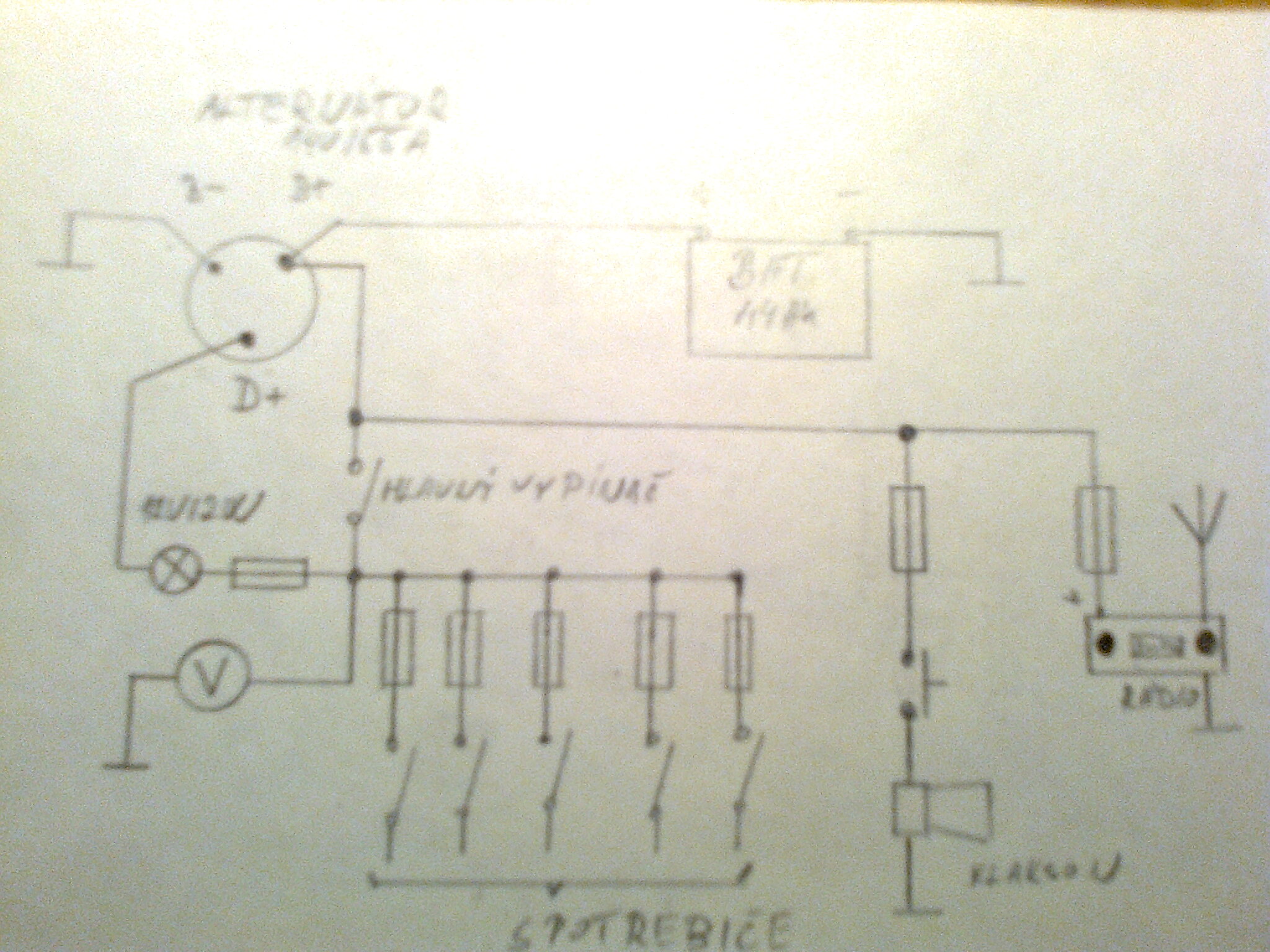

Pokud tam bude hlavní vypínač, tak to lze vyřešit přehledně a jednoduše. Já bych tu elektroinstalaci udělal následovně:
- kabel od B+ altu na plus baterky. Její mínus ukostřit.
- kabel od B+ altu na hlavní spínač.
- kabel od hlavního spínače do nějaké svorkovnice.
- ze svorkovnice by šel proud přes spínače k jednotlivým spotřebičům. Pořadí svorkovnice - spínač - pojistka - spotřebič. Pojistku by měl tedy každý spotřebič svojí, zadní světla společnou.
- buzení alternátoru - kablík ze svorkovnice přes pojistku do žárovky kontrolky a do D+ altu.
- voltmetr mezi svorkovnici a kostru.
Rádio a klakson bych zapojil přes pojistku přímo na kabel mezi altem a hlavním spínačem, klakson se tak zapojuje u všech "samohybů".
Akumulátor myslím stačí 44Ah, to je na tobě, jak dlouho budeš bez motoru třeba vyhrávat na rádio, svítit, troubit, blikat a podobně
Toľko by som tam zmenil,že z hlavného vypínača najprv by som ťahal na poistkový mostek a potom k spotrebičom.Nakreslil som to.Tak si to mislel?
Koľko amperový hlavný vypínač tam dať? Koľko A poistky tam dať na D+, na klakson,rádio a na svetlá?
Ináč veľmi perfektne si to vymislel,vidno že sa vtom vyznáš.
Výborně, lépe bych to nenakreslil (protože jsem línej).
Z tohoto schématu vycházej. Teď už jen malé úpravy podle toho co máš k dispozici. Svorkovnice, spínač a pojistka, nebo rovnou pojistková lišta s pojistkami a teprve poté kablíky a spínače, to je jedno. To samé typ pojistek nožové/válečkové.
Pojistky zvol podle odběru, třeba u nožových 7,5A.
Jedna pro každý reflektor. Jedna společná pro koncová světla. Další pro drobné spotřebiče a ten maják. A společnou pojistku pro kontrolku nabíjení a voltmetr. Jednu pro klakson, rádio jí má většinou vzadu na sobě. Jo a jednu pro ten motorek.
Jako hlavní spínač by se hodila spínací skříňka.
Na konec by som chcel poďakovať pomoc, a ešte toľko ku tomu,že ten vodič ktorý ide na hlavný vypínač, mohola by isť zo svorky baterky,alebo radšej tahať dve vodiče od alternátoru?
Je jedno, jestli povede vodič ke spínací skříňce z alternátoru nebo z akumulátoru. Jen pokud by ses v budoucnu rozhodl, že v zapojení použiješ ampérmetr, je samostatný vodič k baterce lepší.

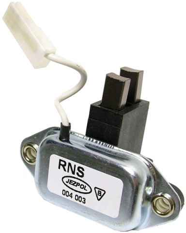

Dneska som začal altik namontovať.Vyskytla nová problematika - nezmestí tam len bez regleru.Reglel som musel odmontovať.Budem to musieť pripojit s káblami.
DF na + uhlík,D- na - uhlík, a káblík D+ na D+ svorku altíka.
Bude to aj tak bez problematicky fungovať?
Mělo by to fungovat. To je tam tak málo místa? Ty regulátory se během výroby na těchto altíkách vystřídaly tři. Ty tam tedy asi budeš mít ten nejstarší, u kterého lze oddělit regulátor od držáku uhlíků. Ten taky nejvíc vyčnívá do boku, ty další dva už byly malé, asi by se tam vešly.
Čo ja tam mám,má 2x takú hrúbku je to DDR výroba, a dá sa oddeliť od uhlíkov. Z hora je asi hliníkové puzdro, z dola plast - to sa dá odstrániť, a tak by som vedeľ
dostať kontaktom a pripájkovať k tomu káble. Ináč je to celé zaliaté, okrem kontaktov.Preto som mislel,že pripájkujem tam dve káblíky a spojím to s uhlíkmi,a
ten káblík čo ide na D+ len predlžovať a pripojiť na svorku altíka D+.
Napr. Dacia 1300-ka originálne mal osobitný regler,a bol pripojení s káblikmi ku
altíku.
