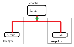

No ten rozvod celkem chápu, vypadá to asi nějak takto, že?
[img=/file/view/1185-obr-png]http://kutilska.poradna.net/file/view/1185-obr-png [/img]
V místě zeleného kolečka je to čerpadlo. Takže když se otevře kohoutek v libovolné místnosti, tak čerpadlo sepne a tlakem vyhrne studenou vodu, která vychladla v trubkách od posledního puštění teplé vody? Takže jediná úspora je v času, nikoliv ve vodě, kterou to stejně bez užitku vyhrne pryč?
No je to tak, ale uspora je tim padem i ve vode, protoze takhle cekam nesrovnatelne kratsi dobu a tim padem odtocim mene vody, nebo se pletu ? Protoze tlak vody je stejny s cerpadlem i bez nej, jen s cerpadlem tece hned tepla .
Logicky. Jestliže tam nemáš cirkulačku, která ti stále udržuje teplou vodu v řádu, tak s tímto klasickým zapojením a s vloženým čerpadlem co máš ty, tak při otevření kohoutku odpouštíš stejný objem vody at tam máš čerpadlo nebo ne. Čily žádná ůspora vody!

Tak ne. To by mělo akorát ten následek, že budeš mít v baterii takový tlak, že ti to urve v kuchyni kastróly z ruky a v koupelně skalpuje. To se dělá tak, že musíš vést teplou vodu dvouma trubkama, jednou tam a drouhou zpět do speciálního bojléru (ne do studené větve, míchalo by to vodu uvnitř). Kohoutek je na odbočce z té smyčky.
Na to jsem se ptal, ale Schizo to tak nemá.
Ta odbočka s kohoutkem ze smyčky musí být předpokládám co nejkratší, ideálně právě aby vedly dvě trubky k ventilu s teplou vodou.

Ke kotli ( nebo od kotle jak kdo chce ) vedou 3 trubky .
Jedna je je privod vody, studene z vodovodu, 2) je tepla voda do systemu, radiatoru a ta 3) je tepla voda do vodovodnich baterii a ne te je to cerpadlo, nemyslim si, ze jeste nekde ve zdi, nebo podlaze jsou nejake zdvojene smycky k bateriim.
Určitě tam máš aspoň ještě jednu rouru někde mocně utajenou
Tak všem se moooc a moooc omlouvam.
Sypu si popel na hlavu . Ta vracecka tam samozrejme je. Jak jsem psal, ze tam vedou 3 trubky, tak to sice ano, ale vsechny ty tri jsou plastovy a je to tedy privod a 2x tepla voda k bateriim !!!
Voda do systemu je samozrejme vedena v medi, takze jsem ze sebe nakonec udelal peknyho blbce .
VERY SORRY.
