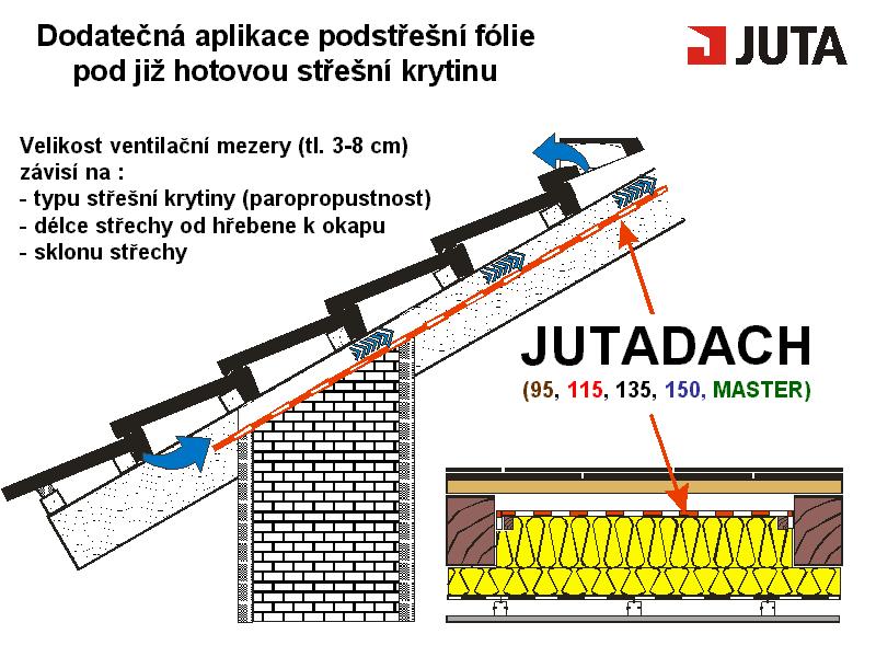

"zda-li lze tato střecha vůbec nějak zaizolovat zespodu" pokud myslíte izolace tepelná, tak není problém. samozřejmě to lze třeba dle foto, lépe dle aplikačního manuálu JUTA.cz,

Podle manuálu pro aplikaci difuzní folie JUTADACH z vnitřní strany, folie zabrání přístupu vlhkosti na izolace , ale ne na krovy. Co když časem začne krytina propouštět vodu na trámy? Není šance si toho všimnout a trámy začnou hnit. Nemáte na toto nějaké řešení, krom sundání krytiny střešních latí a aplikce difuzní folie zvneku?

už to vidím, vy máte dodatečně vkládanou pojistnou folii. Ale po krátké době stejně dojdete k přesvědčení, že vyměníte krytinu. Pak tam dáte kvalitní membránu....
Když jsem mluvil o vodě na trámech, myslel jsem na krovech, které membrána nechrání, když je montována dodatečně zevnitř, jak je tomu na obrázku.

Jitko, zdravím,
chybí difuzní folie? Co je to na obrázku s názvem difisní folie? To jste nepoužili?
Pokud je skladba jak uvádíte, tak se jedné o dodatečné zateplení. To se dělá často.
http://cukrar.rajce.idnes.cz/Juta_obrazky/#dodatec na_folie.jpg
zde najdete jak se to dělá, podrobnosti, které jsou nejasné rád vysvětlím..

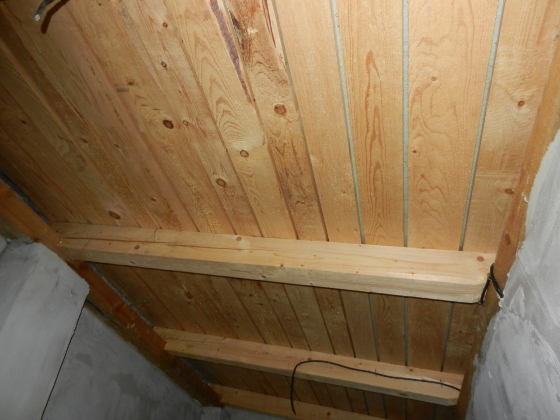

Pane Cukrar, našroubil sem mezi krokve late abych vytvoril prostor pro odvetravani,a zajimalo by me jak si poradit s okny jestli na kazde strane okna udelat to same nebo je to zbytecne,a jeste mi vrta hlavou jestli mám dat odvetravaci okynka mezi kazdou krokvi nebo treba ob dve stím že vrchní prostor bude prodyšný tím pádem by to měla asi stačit ne?
