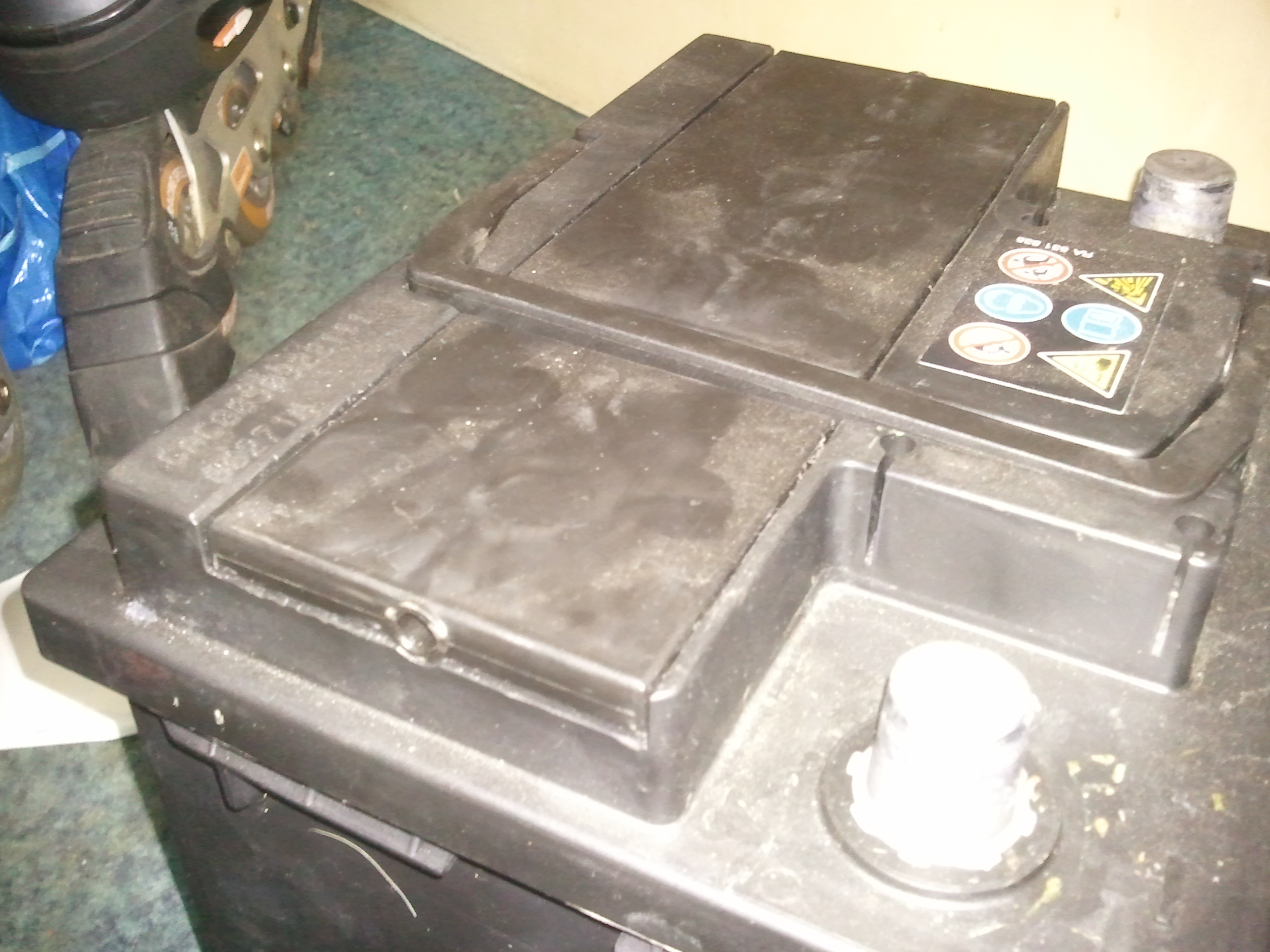

Dobrý den, potřeboval bych poradit. Mám vybitou autobaterii starline 45Ah 12V právě vytaženou z auta.
http://www.starline-parts.com/brzdova-soustava/aut obaterie
Auto bych ještě dnes potřeboval, ale nevím jak povolit šrouby, aby mohly při nabíjení odcházet výpary. Nevíte jestli to musí být povolené? zkoušel jsem sundávat ten kryt ale ani se nehne, leda tak odlámat ho šroubovákem
Z té fotky v linku je vidět prd. Nejsou ty šrouby jen přelepené? Lepší by byla fotka přímo konkrétní baterie...
dobře, foceno mobilem
Vidíte tu kulatou díru v horní víku na straně? Je dokonce na obou stranách stejná - ta je určena k odvodu plynů. To víko samozřejmě sundat jde, ale nedělejte to.
Co chceš povolovat,přeci ti v tom odkazu který jsi sem dal píšou že je to baterie zcela bezúdržbová.Čili se nedolévá (odvětrávací či správně odplyňovací otvory by měly být součástí každé bezúdržbové baterie)čili nejdou špunty či záslepky odstranit.
aha, diky. Něco takovýho jsem potřeboval slyšet :) a když je bezúdržbová tak neměla by se snad ani vybíjet? S autem jezdím 1x týdně cca 100km

1) zaber šroubovákem a vypač to .. jde to

4) pokud je to bezúdržbová (jako že je) tak to neřeš a dej jí nabít. V bezúdržboví se ti žádná kapalina neodpařuje a tudíš není potřeba jí dolévat (odpařená voda kondenzuje na víku a zkapává zpět) ...
5) a tak dále a tak dále
Hezky shrnuté, jen bych to opravdu nepáčil, i když to možná bude jen plastový kryt přilepený a pod ním nějaké "zátky". Nevím, neznám, používám jen údržbové a pečuju o ně.
