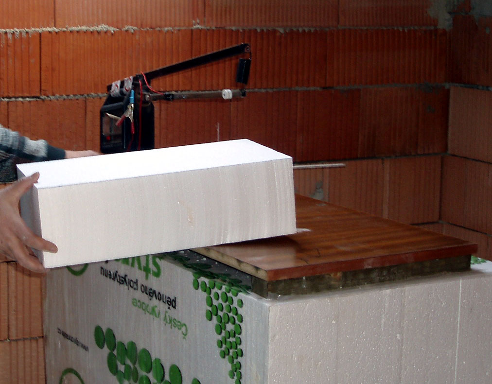

Já mám mobilnější verzi...
No to už je přímo systém! To co jsem psal já je improvizace na jedno použití. Jak je vidět, správný kutil si vždycky poradí :)

Základ tvoří trafo na dobíjení baterie, odporový drát (asi 20cm dlouhý), vypínač a starý potenciometr made in CCCP na regulaci nahřátí drátu. Ramena dlouhá caa 58 cm, mezi kterými je napnutý drát, jsou z pertinaxu (izolaní materiál), které jsou mírně prohlé natažením drátu a nemusí se přidávat tím pádem pružina na dopínání. Na konci jsou vyvrtané otvory pro šroubek, na který se namotá odpor. drát a z druhé strany se pod matku přidělá drát, který vede k trafu. Jeden drát je přerušený vypínačem a vloženým potenciometrem 4,7 ohmu. Na kolik amrér je potenciometr vyrobem nevím, ale nabíječka mi ukazuje odběr max 2,5 ampery. Ještě jsem přidělal kontrolku, která svítí při zapnutí vypínače. Ramena jsou přišroubována na překližku, která je pomocí vinglu přidělaná na desku. Do desky je vyvrtaná díra na protažení odpor. drátu. Na desku je dobré namalovat centimetr, ušetří se mnoho času při doměřování, když potřebujete více stejných řezů. Nic jsem předem nepočítal, smontoval a zatím řezačka funguje bez problému.
