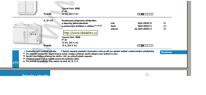

ABB vyrábí (nejen) zásuvku s vypínačem v béžové barvě a můžeš to přimontovat na hořlavej podklad

k bodu 4, ABB vyrábí kombinaci vyp/zás, ale vypínač 10A ,zásuvka 16A. Není asi myšleno použít vypínač pro tuto zásuvku ,ale asi jen jako montážní kombinace. Nebo jistit okruh 10A a je to.

Můžeš mít vypínanou zásuvku, tam problém nevidím... pozor ! Zásuvka je stavěná na 16 A, jistič tam máš (třeba) na 16A, ale vypínač pouze na 10 A. Ten by ti odešel jako první.Musíš použít vypínač,kterej je stavěn na 16A (určitě se vyrábí) a nebo to omezit jističem na 10A. Vždy přerušuj a vypínej jen fázovej vodič !
