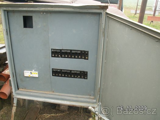

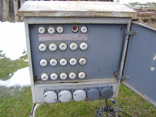

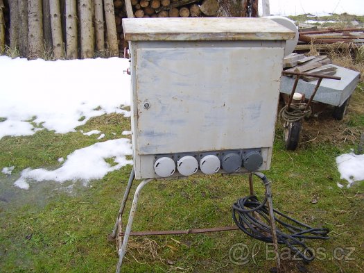

takto nějak např. stavební rozvaděč vypadá
a tohle je pro změnu již zmíněný odstrašující případ
