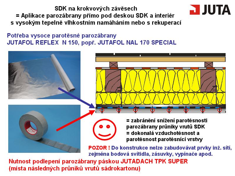

Mezi krokve: podle obrázku dodat kontaktní folii, (nelze u nároží a užlabí) a izolaci mez trámy a pod trámy.
parotěska a povrch.
už to celkem chápu technicky je to možné ele jěště bych potřeboval poradit jak na ty krovy,jak se řeší ta parozábrana tedy přichycení podhledu abych nezničil tu parozábranu jako jsou hřebíky nebo vruty.

Na krovy zevnitř budete dávat konstrukci na sádrokarton nebo fermacel. Teprve na to dáte parotěs. Tím si zvětšíte vrstvu izolace o 8 cm. Parotěs musí být vždy zevnitř - to Vám radí dobře.
