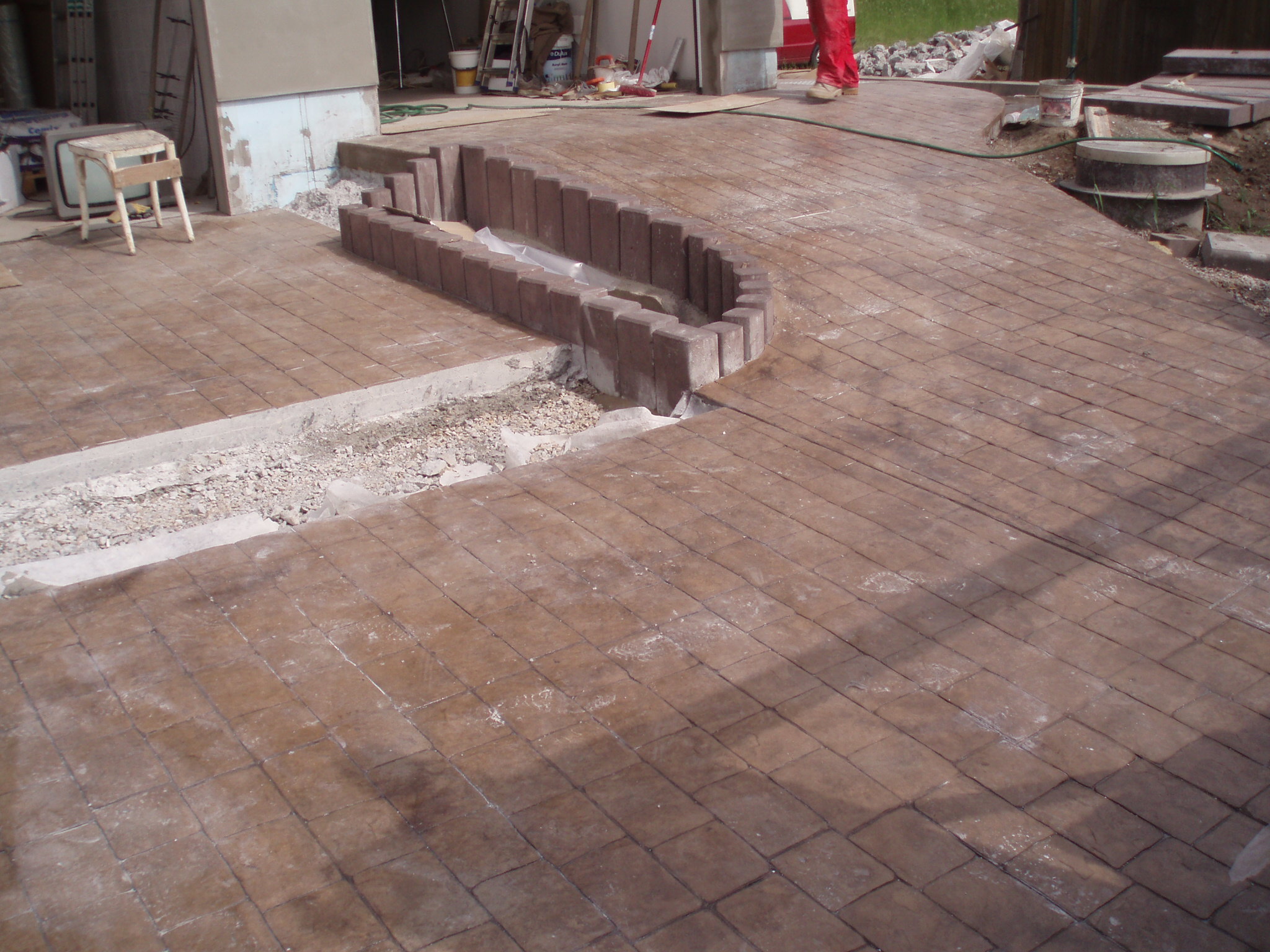

Další možností je Artbeton,vrstva betonu s barveným povrchem a raženým povrchovým desénem.Jedna z možností je na fotce.
JABRAKA
