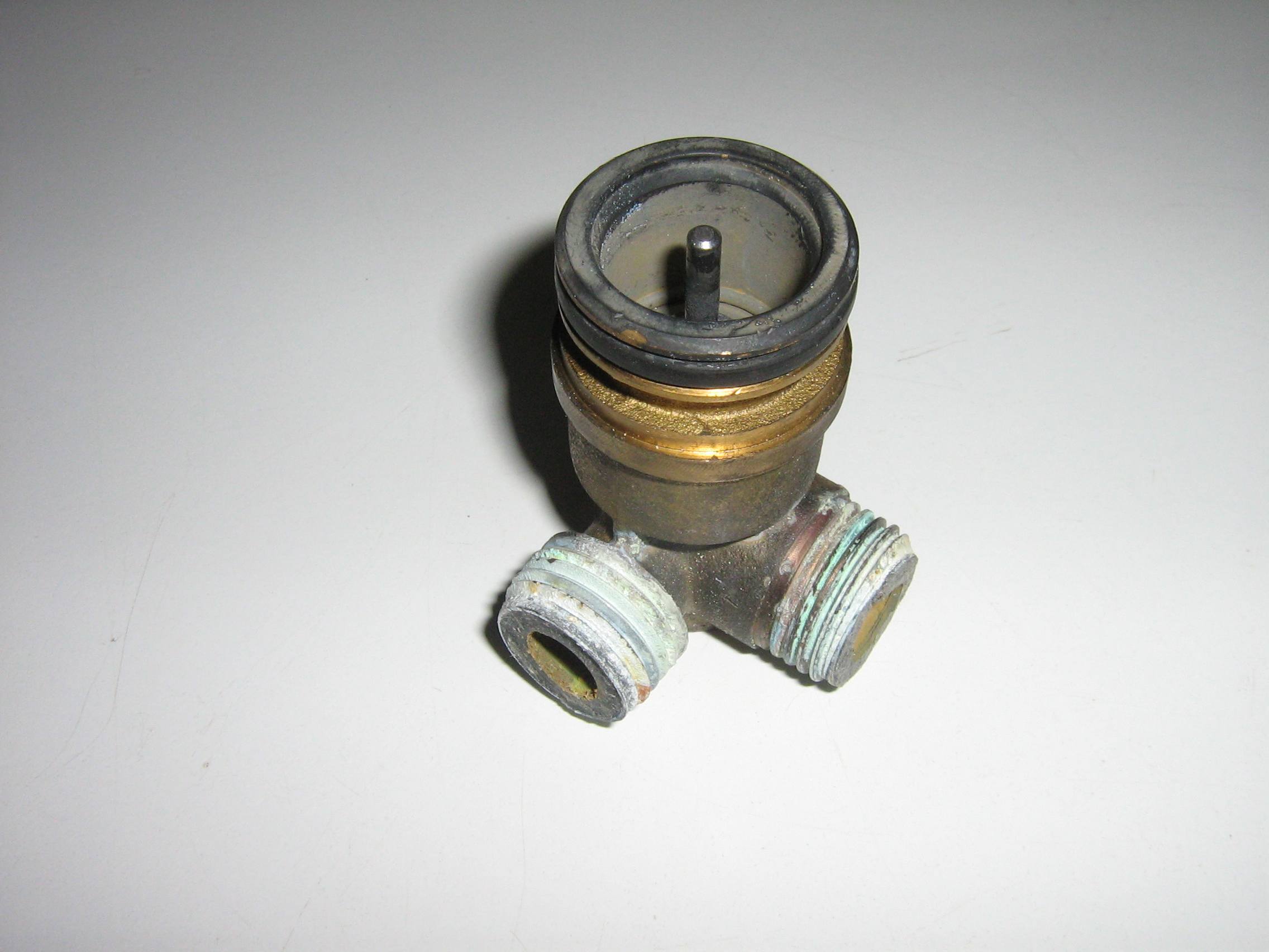

Ještě přiložím foto toho bazmeku.

V podstatě to řeší automobilový termostat, buď jde voda jen v malém okruhu přes motor, nebo ji pustí…

Něco takového je IMHOj zamontované právě v těch průtokových kotlech, kde je trojcestný ventil s termostatem. Jsou tam vlastně 2 okruhy, voda částečně koluje výměníkem kotle, částečně se pouští ven, což reguluje právě ten termostat. Odborníci laskavě prominou, jestli je to nepřesné. Z vlastní zkušenosti vím, že pokud se to podělá (zanese vodním kamenem), voda se ohřívá jenom v kotli a nejde ven.

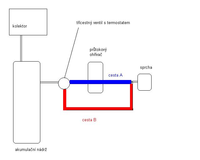

Takže bych potřeboval něco takového plus termostat, který by řídil přepínání cest A nebo B, s tím že cesta A by byla přes průtokáč a cesta B by byla mimo průtokáč.
Teď jen jestli někdo zná takový výrobek v jednom, plně automatický.

V rychlosti jsem načmárnul takový plánek, jak jsem si to představoval s tou výhybkou.
[http://kutilska.poradna.net/file/view/286-cesta-vo  dy-jpg]
Cesta A - teplota vstupní vody je menší než vstupní maximum, voda jde přes průtokáč (případně se cestou může přihřát) a do sprchy.
Cesta B - teplota vstupní vody je větší než vstupní maximum, voda jde mimo průtokáč rovnou do sprchy.
A já bych chtěl, aby ten ventil s termostatem pracoval plně automaticky. Jednou nastavit a už na to nikdy nešahat.

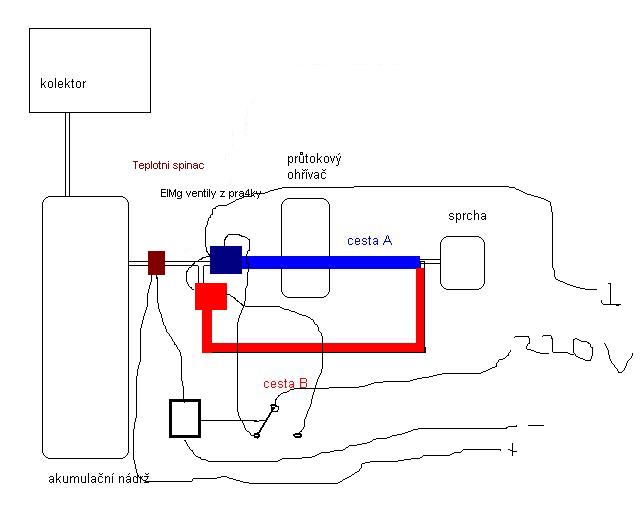

Je to docela jednoduché: sežeň si teplotní regulovatelný spínač, třeba http://www.elektroeden.cz/teplotni-spinac-10-az-10 0c+dp46150/ (MUSÍ mít přepínací kontakt!) a dva elektromagnetické ventily, třeba z rozbité pračky.Trochu jsem modifikoval tvůj výkres a budu se snažit to nějak popsat:
- vložit teplotní spínač tak, aby měřil teplotu vody kus před průtokáčem
- před průtokáč dát obyčejný T kus
- na jednotlivé cesty dát elmg ventily
A zapojení:
- na teplotním spínači nastavit telotu pro přepínání
- elmg ventil v bypasu - cesta B - připojit na kontakt relé, které se sepne, když teplota přeleze nastavenou teplotu
- elmg ventil u průtokáče dát na ten druhý přepínaci kontakt

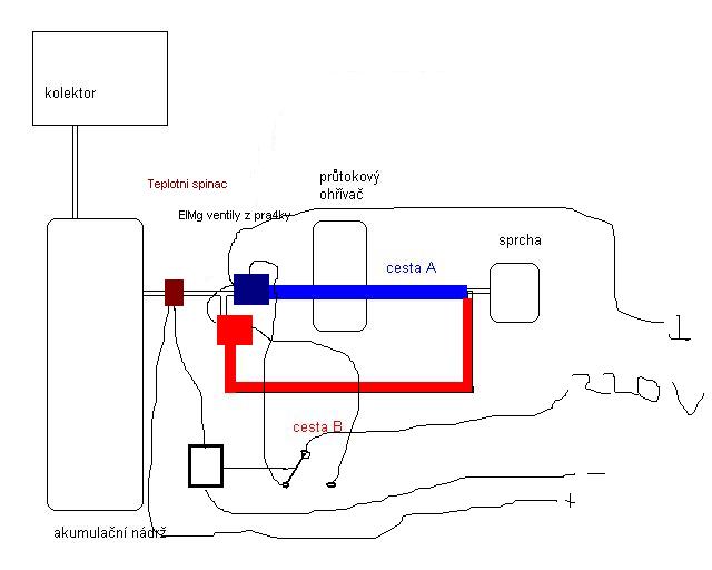

[http://kutilska.poradna.net/file/view/287-cesta-vo dy-jpg]
Mělo by to fungovat takto:
- dokud teče studená voda, teplotní spínač je v základním stavu, elmg ventil před průtokáčem je pod proudem, tj otevřenej a ten druhej je zavřenej. Pokud teplota přeleze nastavenou teplotu, spínač přepne a elmg ventil před průtokáčem se zavře a ten druhej otevře.
Má to drobnou chybičku. Pokud vypnou elektriku, tak se neosprchuješ, protože ty ventily jsou bez proudu zavřený...
