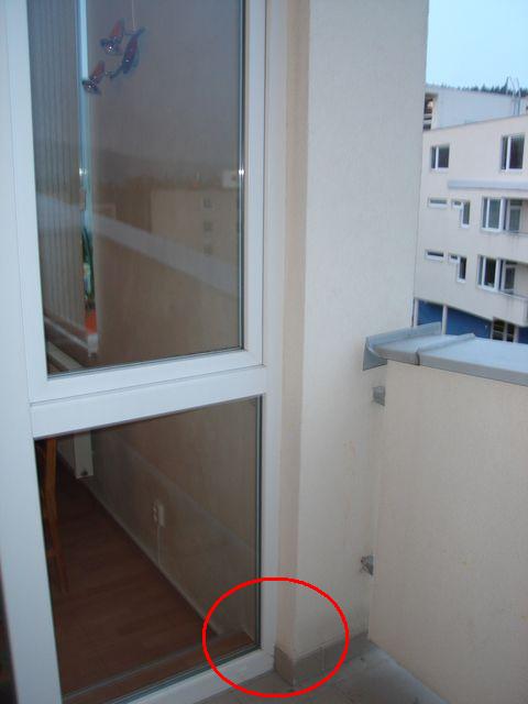

Zdar všem,
potřeboval bych z bytu na balkon protáhnout koaxiální kabel, ale nevím kudy.
Mám na balkon plastový okna a nevím, co to udělá, když to projedu vrtákem, nevím, jestli je uvnitř kování a v jakém rozsahu. Mohl bych to taky zadlabat do omítky, ale vzhledem k zateplení se mně tam nechce moc šťourat. Na fotkách jsem vyznačil místo předpokládaného "průtahu".
Díky za rady.

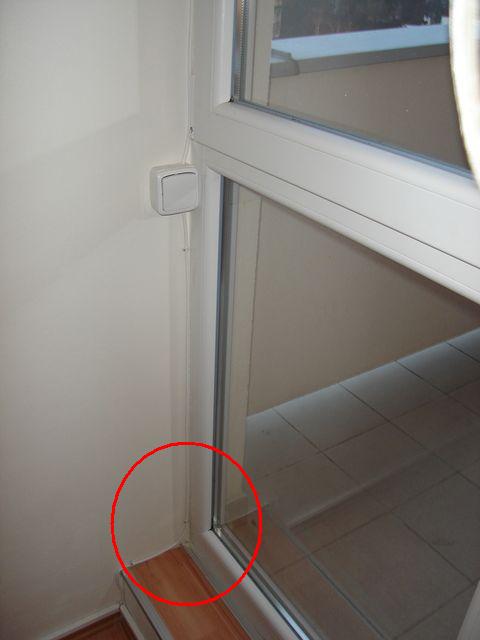

Nahoře vidím nějaký průtah od vypínače, to vede kam? tudy by to nešlo? Jestli není u podlahy schodek…
paul 11.03.2009 18:15
paul
Ten vypínač vede odspodu nahoru, tedy jen okolo okna, nikoliv skrz. Je to k nástěnnému lustru, necht…

To okno musí být zapěněný. Šel bych raději tudy. Vyšťourat to ve zdi kolem rámu. Omítky kolem nebude…
čumil_old 11.03.2009 23:30
čumil_old
Jj, taky bych se raději snažil prodlabat pěnou, než vrtat skrz futro. Vevnitř plastu je velice pevný…

podle fotek to vypadá, že se jedná o zasklení "fix" to jest, že je to pouze okenní rám bez otevírací…
karelX 11.03.2009 23:54
