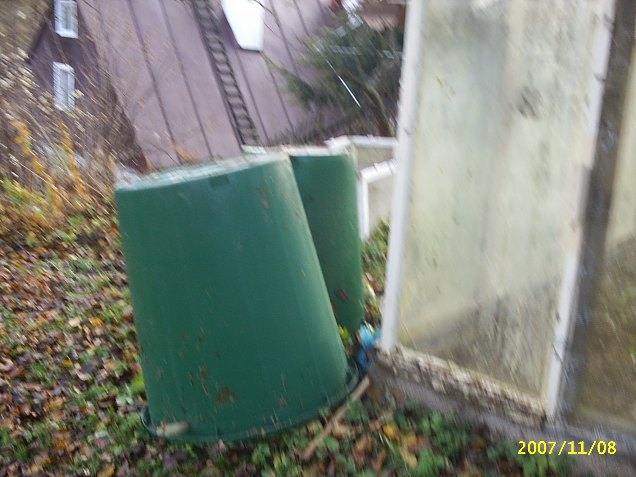

prosim o radu,čím a jak zalepit dno plastové nádoby na dešťovou vodu o obsahu 200 litrů. Nádobu jsem zakoupil v Baumaxu,je zelené barvy.Na dne je prasklina po celé šířce dna,procházející středem.Loňskou zimu jsem ji zapomněl vylít. Psal jsem výrobci do Italie, ale ten nereagoval ani na pátou urbgenci.Je mi jí líto vyhodit. Děkuji předem všem, kdo si moji prosbu přečte a případně poradí.

Byla by k dispozici fotka?
veckoo 19.01.2009 23:52
veckoo
zkusim poslat foto,snad se mi to povede dik za zpravu.

dik za odezvu,ta fotka neni nic moc, v posilani fotek sem do fora jeste sintuju... objem te nadoby j…

nasel jsem v picasu lepsi foto nadoby.prasklina na dne je dobre videt.

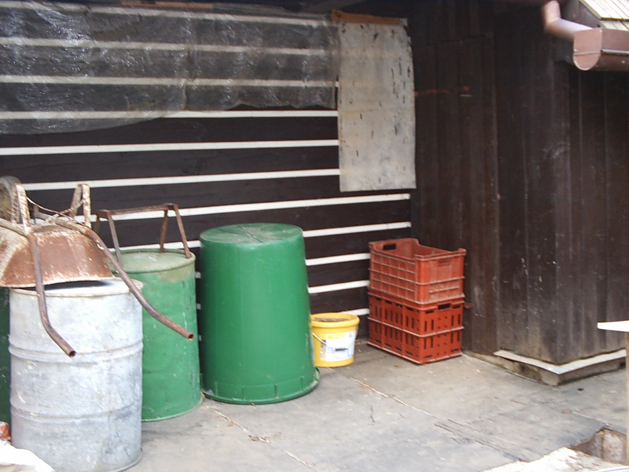

Z fotky mi to přijde jako 20 l kbelík. Nebo se pletu? Jaký to má objem?
Zkusil bych někde poptat plechový soudky střední velikosti. Často se v tom dováží chemikálie pro výrobu léků. Velký kovový sudy mívali v pekárnách od oleje. Fuj .... tukový rohlíky :-(
V kovovým soudku sem kdysi pálil binec ze zahrádky (když se to ještě smělo) a chytal do něj dešťovku. Do dneška, byť rezavý neprotéká.
dik za odezvu,ta fotka neni nic moc, v posilani fotek sem do fora jeste sintuju... objem te nadoby je 250 litrů. stala na zahrade pod okapem ze skleniku.podlozka:cihly + deska z vodevzdorne preklizky (salovaci)pred tim jsem pouzival leta plechove sudy pozinkovane 200 l a slouzily. pri navsteve baumaxu s manzelkou me ukecala to koupit.vzal jsem dve a jedna to chudinka odnesla. sila steny je asi 2,5 - 3 mm.Plechove sudy mam, i plastove modre,ale kdyz jsem za to da 1300 kc, je mi lito to rovnou vyhodit.proto jsem si dovolil to zkusit zde, zda nekdo neco podobneho neresil.
