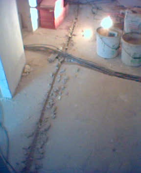

samotné vodiče do lišt?? to už se nedělá tak deset let. pamelák jsem taky dělal a všechny rozvody jsem zafrézoval do podlah a po stěnách do lišt. docela dobrý
Co vím, tak velmi záleží na konstrukci domu. Novější baráky měly často používané husí krky už všude, tam by se o protažení dalo uvažovat, i když to rozhodně není vůbec žádný med. Panelák, ze kterého právě píšu, měl husí krky jen někde, nakonec nezbylo než drážkovačkou hládnout do zdi, vysekat, dát pod omítku ploché kabely.
