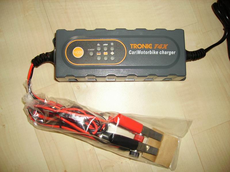

Vypadá zajímavě. Pro případné zájemce zde návod (také v češtině).
Vyvaroval bych se nákupu tam kde prodávají rohlíky a máslo. Rozhodně koupit nabíječku ve specializovaným obchodě (třeba tam kde se sortimentem zaměřují na baterie, akumulátory a příslušenství, včetně poskytnutí servisního zázemí zákazníkům).
Aby to pak nedopadlo stejně špatně jako tady (nabíječka FILSON z Kauflandu), protože jak se říká - Levná věc, drahá věc! To pak zůstávají oči pro pláč ...
No Lidl je právě známý tím, že pokud má v akci nějaký elektrospotřebič, tak je to kvalitní věc za výhodnou cenu.
Ještě jednu výhodu mají tyto výrobky.Jakákoliv porucha a Lídl ti buď zboží bez jakéhokoliv zkoumání vymění(na účtenku) nebo hned vrátí peníze. Pokud se týče akumulátoru,lze říci,že se staré typy aku už nevyrábějí.Nové baterie už jsou bezúdržbovky. JABRAKA

Já jen můžu k tomu říct, že tuhle nabíječku z Lídlu mám už asi 3 roky - koupil jsem ji tam tenkrát se značnou nedůvěrou ve výprodeji asi za 300, (říkal jsem si že když bude stát za prd, zak ji přinejhorším vyhodím), ale byl jsem z ní přímo nadšený. Nemůžu teda sloužit nějakými konkrétními údaji, co se týče hustoty elektrolytu apod., ale v praxi se mi osvědčila úplně skvěle - nabíjí teda trošku dýl, což je pohopitelné, protože má max. proud 3,6A., ale prostě to nechám přes noc, nebo když vím že delší dobu nepojedu, tak to napojím na baterku přímo v autě a nechám to dobíjet udržovacím proudem. Nabíjím s tím i baterky kamarádovi do zahradní chatky, který mi je vždycky přiveze vymlácený úplně do mrtě a taky bez problému. Myslím že za 499,- jsou to dobře investovaný prachy. (Já mám teda ten starší model, co nemá 6V, viz. foto) EDIT// Jo ještě sem zapomněl dodat že ten zimní režim taky funguje dobře. Snad jediná věc co bych tomu vytknul jsou káble - mám to v garáži, kde je prakticky venkovní teplota a ten kabel do 230V je v zimě tak tuhej, že mám strach ho narovnat, aby se nezlomil.
ptám se možná blbě. Při použití nabíječky "Lidl" je nebo není jedno při nabíjení, který pól u baterky v autě odpojím ? (tedy když ji nechci vyndavat)

Nejlepší nabíječka je ta z Lidlu za 500 Kč.
Ano? A preco je najlepsia?
Zkušenosti to říkají.
Tak diky za vycerpavajici informace!
Jinak ji má Lidl znovu v akci.
Tedy až od 14.1.2010.
