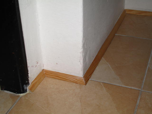

K tej dřevěnejtrojuhelníkovej liště ještě ilustrační foto.
sorry, ale to se mi teda vůbec nelíbí.
no nevim. Jako zakonceni podlahy ze dreva, desek, plovoucky nebo i lina s nejakym "drevenym" motivem proc ne. Ale k ty dlazbe me to nesedi.
Já jsem také dával v kuchyni okolo podlahy dřevěnou lištu. Právě z důvodu že ten plastový "hnus" od plovoucí podlahy se mi ani troch u nelíbil
Protože máme trošku křivou zeď, místy je to slepeno z kousků délky 15cm. Piplačka, ale vypadá to dobře. Vl.

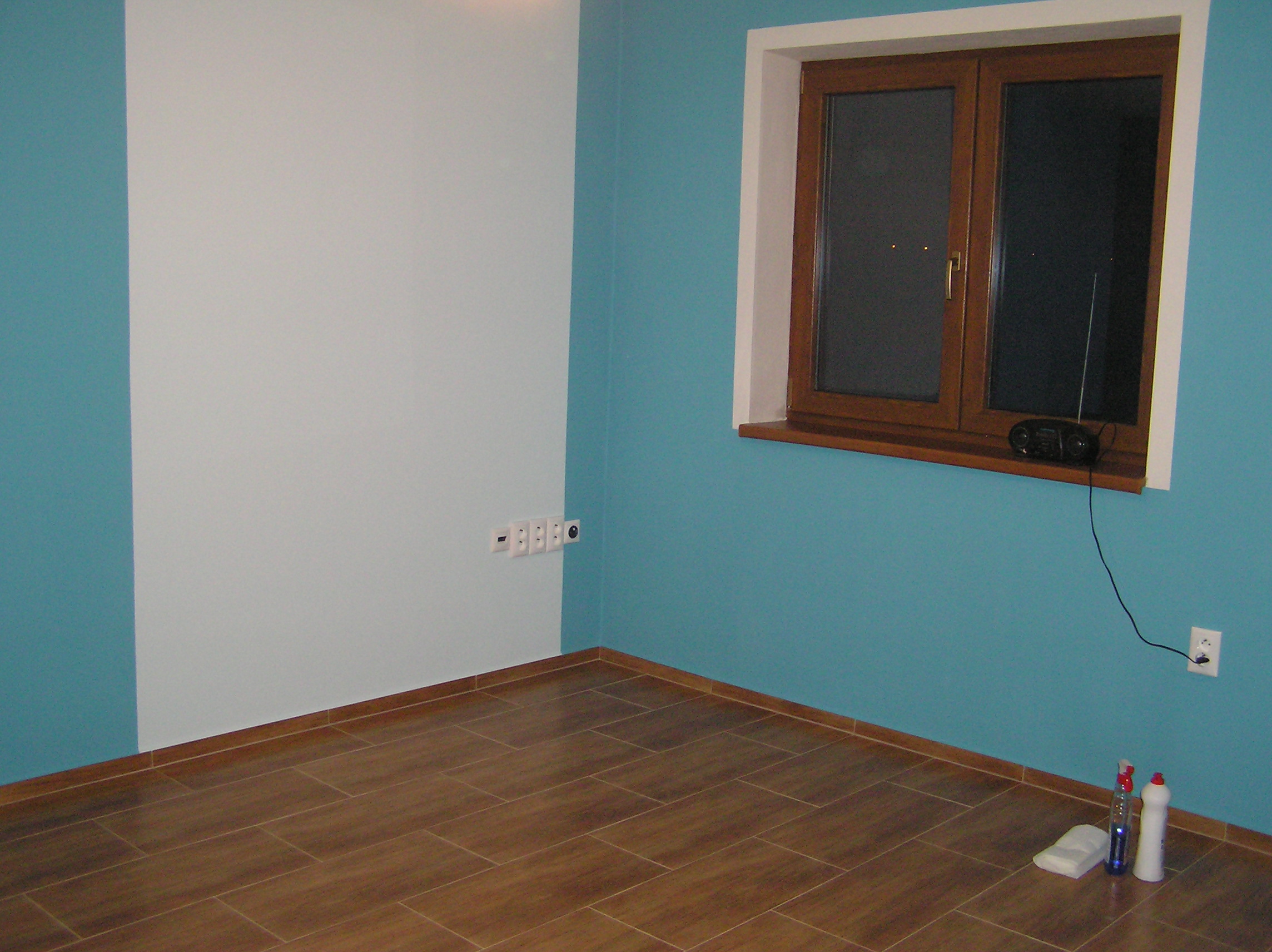

sokl urcite ano , toto je stare cca tyzden a myslim si m, ze to vyzera celkom dobre.
myslim ze tvoj obrazok hovori za vsetko. Ja som tiez daval sokel z dlazby rovnakym sposobom 5 cm vyska a ukoncene lepidlom v 40 stupnovom uhle a vyzera to dobre. teraz uvazuj ze by som ten sokel este znizil na 3 cm a navrch dal ukoncovaci hlinikovy profil. Videl som aj cisto hlinikovy profil asi 2 cm vysoky a vyzeralo to nadstandartne, ale nikde ten profil neviem zohnat. asi budem musiet pouvazovat nad neakou alternativou. A 2 cm bohato stacia pokial nemate doma chliev a nepotrebujete tam chodit s 10cm odhrnacom.
