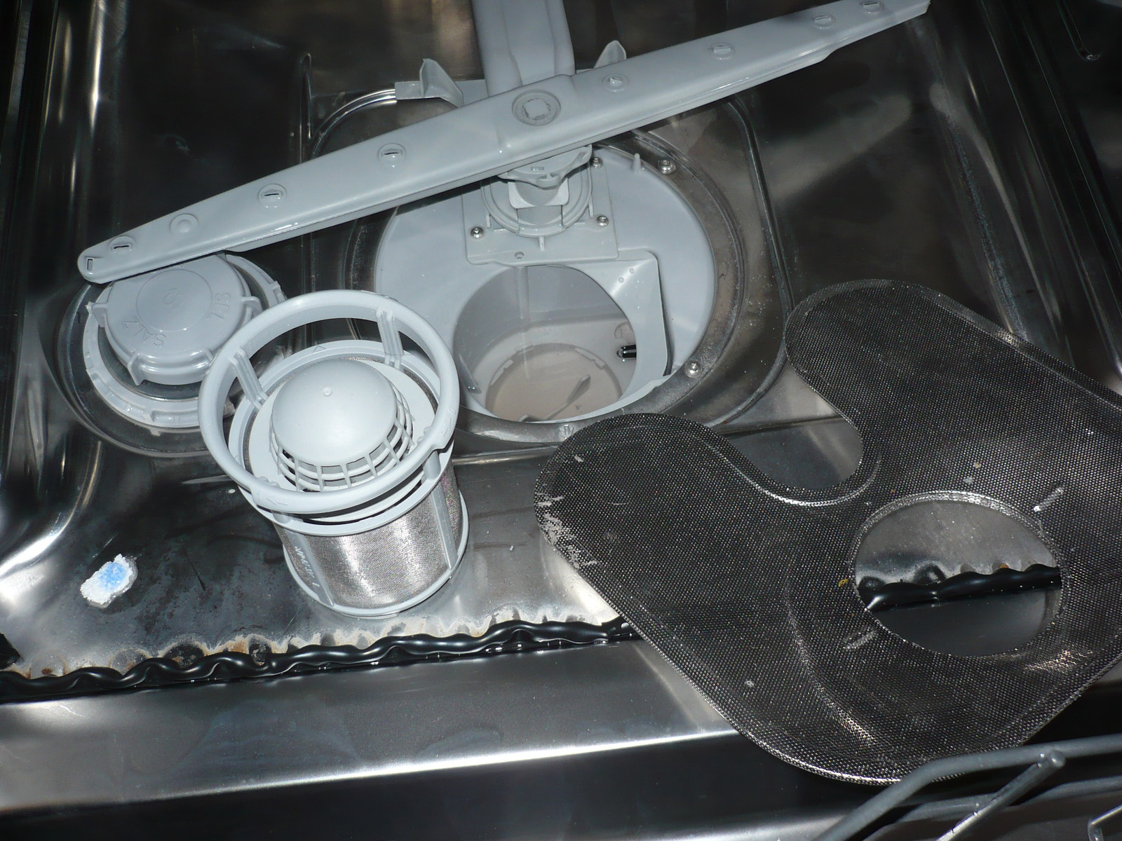

Takže musíte předvést, jak jste šikovní. Doporučuji začít výslechem. Můžete se dozvědět, že na netu píší, že buď ucpaný odtok, nebo odešlo čerpadlo. Obojí má svou logiku, na to byste nepřišli. Pokud se na další výslech vykašlete, možná se pak nedozvíte zásadnější informaci, že filtr odtoku byl povyskočený. Já se to dozvěděl až v průběhu opravy, naštěstí ještě před kompletací. Předtím jsem uvažoval o tom, že snad jedině vlasy by mohly při určité konstelaci hvězd projít přes filtr a zastavit čerpadlo.
"Odstrojený" filtr odtoku. Uprostřed díra po filtru, vlevo uzávěr zásobníku na solný roztok.

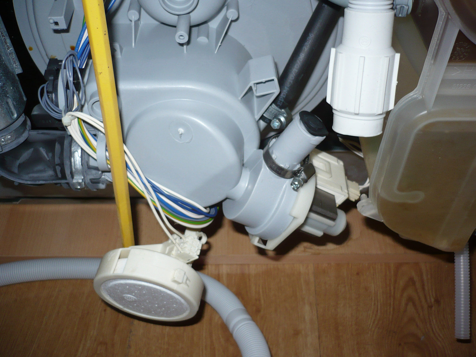

Nahoře na fotce je krytka sdruženého přítoku a odtoku. Přítoková hadice je odpojená. Dole je polystyrenový plovák čidla přeteklé vody. Vpravo za ním je schované odtokové čerpadlo s připojenou hadicí odtoku. Ta je jištěná kovovou objímkou. Plastová nádržka vpravo se zrzavým obsahem je na solný roztok. Ta nás naštěstí nemusí zajímat.

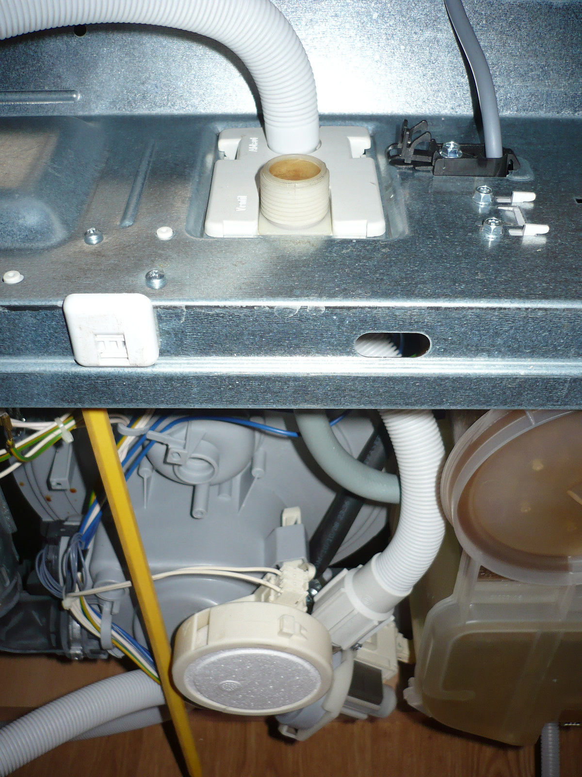

Vyjmutá krytka sdruženého přívodu. Nahoře po stranách má dva zámky, které odtlačíte plochým šroubovákem a krytku mírně odklopíte. Z příruby vytáhnete odtokovou hadici. Pak krytku vysunete nahoru, ze spodního zámku a vytáhnete přítokovou hadici. No a nakonec jde celá krytka ven už lehce. Tohle nevypadá jako nutná operace, neměníte-li odtokovou hadici jako já. Ale pro vyjmutí čerpadla je odpojení hadice tak jako tak nutné a hadici odpojíte jen s potížemi, pokud bude heftnutá v krytce. Já měl rozhodování jednodušší, protože jsem odtokovou hadici přerval, když jsem myčkou manipuloval. (Samozřejmě za asistence mojí berušky, která koukala na to, jak se s myčkou z druhé strany hmoždím, aby mi posléze ohlásila, že se jedna hadice přetrhla.) Takže došlo i na novou hadici. Ono to moc nevadí, starou odtokovou hadici je stejně dobré čas od času vyměnit. V tomto místě bych chtěl upozornit na to, že pro myčku Whirlpool je nutné koupit originální hadici. Nestačí prostě koupit odtokovou hadici pro myčku, či pro pračku. Whirlpool (ale možná i jiní výrobci) má takovou specialitu, že zpětná klapka odtoku je schovaná právě v odtokové hadici a potřebuje pro svou funkci prostor. A ten v obyčejné odtokové hadici není. Hadice musí být za přírubou uvnitř rozšířená. Ještě uvidíte.
Pro odpojení i připojení hadice je dobré sundat čidlo přeteklé vody. To je bez problémů, je tam jen pověšené na plastové pojistce. Tu stačí stlačit. Po odpojení hadice je krásně vidět zpětná klapka odtoku. To je ta černá gumová čepice na konci odtokové trubky. Když voda proudí ven, odchlípne se. Když neproudí, připlácne se zpátky na trubku. A na tohle plácání potřebuje v té hadici místo. Rozšíření pro zpětnou klapku je na hadici dobře vidět.

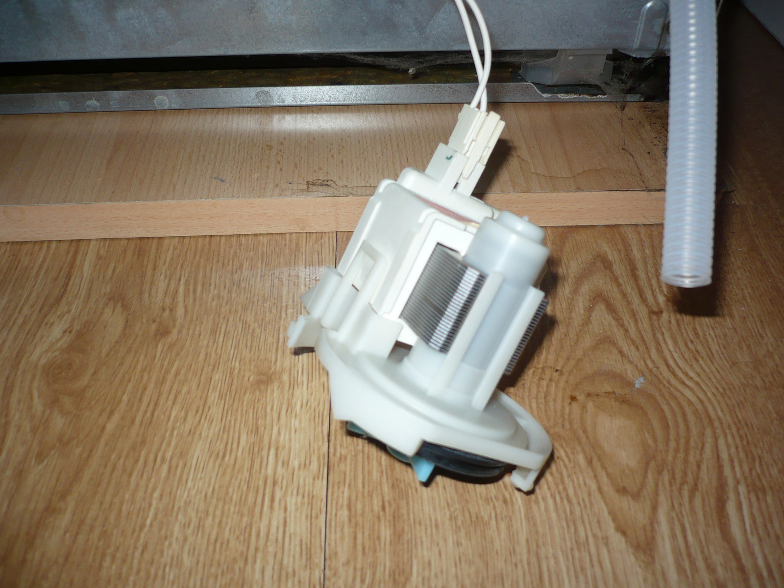

Sejmuté odtokové čerpadlo. To se sundavá snad nejlépe ze všeho toho haraburdí na myčce. Stačí pootočit proti směru hodinových ručiček. Snažte si zapamatovat přibližnou polohu čerpadla při sundávání. Na přírubě jsou tři zámky, ale nejsou rovnoměrně rozmístěné. Čerpadlo tak jde připevnit jen v jedné úhlové poloze. Nasazení v jiné poloze také brání nádrž na solný roztok.

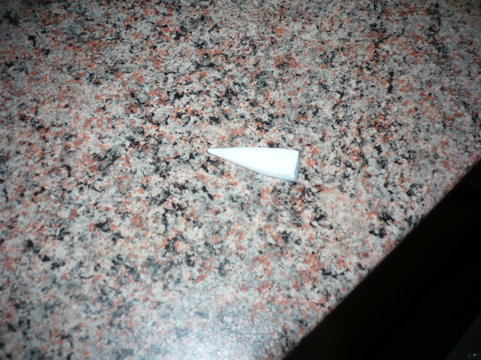

Pohled do pracovního prostoru čerpadla. Z těchto míst na mě vypadla příčina všech nesnází... Na obvodu příruby čerpadla vidíte tři západky pro zámky čerpadla. Nevypadá to tak, ale nejsou rozmístěny po 120°. Čidlo přeteklé vody je na této fotografii už připevněné na své místo, pro zpětné připevnění čerpadla je dobré ho ale sejmout, máte pak víc prostoru pro práci a je na to i lépe vidět.
Naleznete-li v čerpadle podobný šrapnel, nebo jinou nečistotu, která by byla schopná zastavit čerpadlo, máte na 99% jistotu, že je to příčina poruchy. I v případě, že by došlo na vadné čerpadlo (což nevím, jak jednoduše zjistit, nejsem elektrikář), nezoufejte. Nové přijde na nějakých 600-700,-, to není v porovnání s cenou nové myčky žádný horentní výdaj. Jo, s oběhovým čerpadlem už je to horší, málokdy je pod 3000,-.
