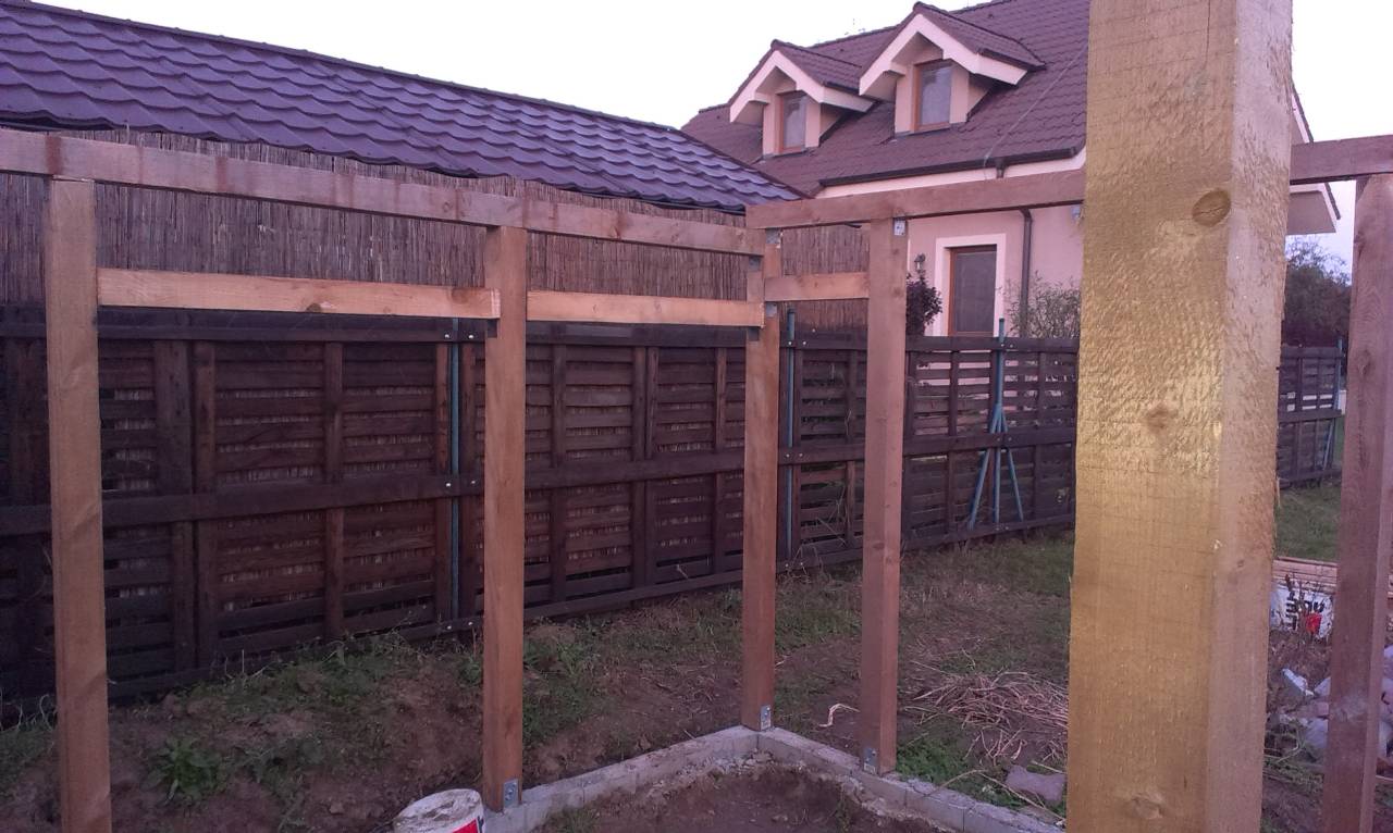

Po nahodení stojek a ich výškovej úprave som sa dopustil ďalšej chyby. Sklon pultovej strechy som riešil od oka až následne ma napadlo pozrieť si, či je sklon dostatočný a zistil som samozrejme, že nie. Situáciu som pre istotu overoval na poradni http://kutilska.poradna.net/q/view/99199-min-sklon -sindla-pultova-strecha. Po ubezepečení, že daný sklon nebude postačovať som sa rozhodol pre jeho navýšenie.
Bohužiaľ na tento fakt som prišiel až v štádiu, keď som už mal stojky v rovine a spojeneé do jedné celku.
[http://kutilska.poradna.net/file/view/3461-buda3-j       pg]

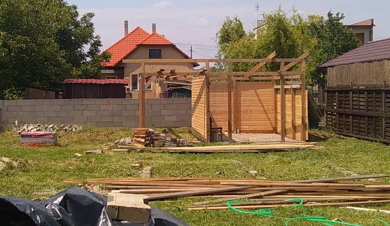

Ako vidiet výškový rozdiel na 4m je len 10cm, pretože som sa naivne domnieval, že stačí minimálny sklon a voda bude odtekať smerom dole sama. Takže som stál pred dilemou, čo spravím, či znížim zadnú časť alebo zvýšim prednú. Bohužiaľ k tomuto poznaniu som dospel až v štádiu, keď som mal skelet búdy už zoskrutkovaný L-profilmi a vo vodaváhe a nechcelo sa mi to rozoberať. Navyše som nemal tak vysoké stojky a musel by som zase objednávať dopravu, čo predstavovalo navýšenie nákladov. A tak som sa rozhodol pre nie možno práve najlepšie riešenie a to navýšenie prednej časti z materiálu, čo mám. Na vysokej som mal statiku za 1 a tak som podvedome odhadol, že to bude dostatočne pevné. Výsledok je možné vidiet na fotografii.

Napílil som jeden hranol na menšie kusy, tieto pripevnil ku konštrukcii L profilmi. Niekto môže namietať, že to nie je dostatočne pevné, ale treba si uvedomiť, že samotná váha strechy s prípadnym snehom bude pôsobiť hlavne smerom kolmo k zemi, takže L profily nebudú až tak zaťažené. Navyše pre istotu je každý istený dvoma až tromi L profilmi, takže strecha drží dostatočne pevne.

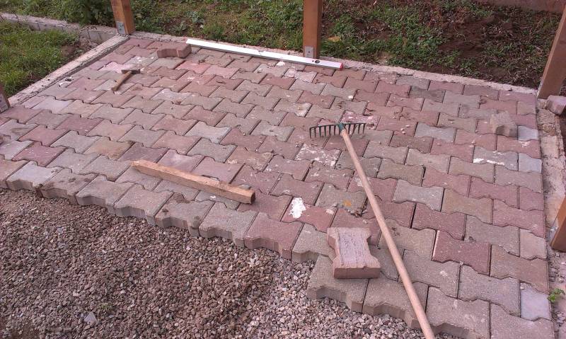

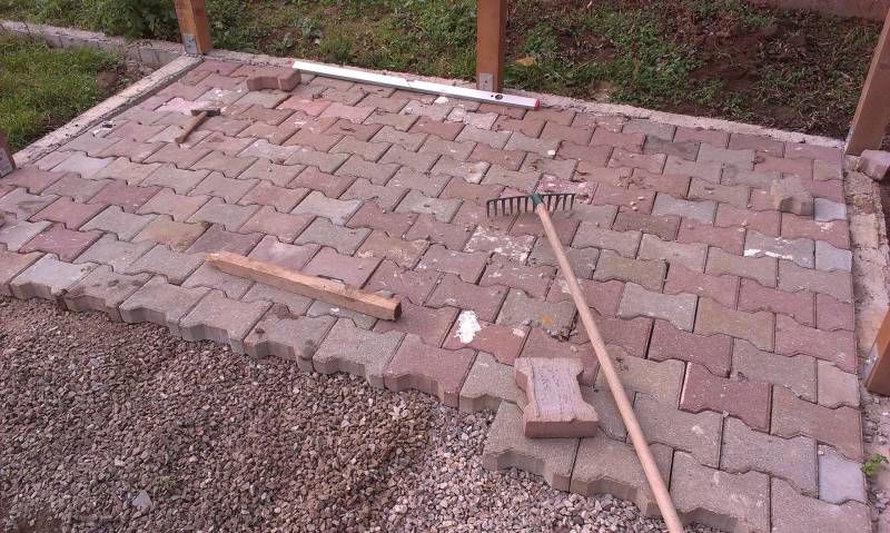

Známy vyhadzoval asi 50m dlažby a tak som kúpil za 50 eur (aj s dopravou iba som to musel vyložiť u seba) a tak som sa rozhodol použiť ju ako podklad hoci pôvodne som uvažoval o drevennej podlahe. Odkopal som časť zeme a zasypal tenkou vrstvou štrku frakcie 16-32. Ako sa neskôr ukázalo vrstva štrku bola viacmenej zbytočná. Tu som spravil maličkú "chybu" a to, že som sa pokúšal držať dlažbu v absolútnej rovine, takže som sa hral s každým kúskom neskutočne dlho.
[http://kutilska.poradna.net/file/view/3487-buda4-j     pg]
Výsledok nebol taký aký som očákaval napriek veľkému úsiliu nehovoriac o tom, že som si následne položil otázku prečo? Prečo mať v búde, kde bude odložené náradie, bicykle a pod ultrarovnú podlahu? Dôvod žiadny a tak som bol vo finále spokojný.
Ak by niekoho zaujímala "technológia" použitá pri pokládke dlažby tak najprv som si odkopal lôžko, dosypal jemnou hlinou, štrkom a položil dlažbu. Dlažbu som udupával veľkým gumenným kladivom. Celú dlažbu sa mi podarilo dokončiť až s tretím, druhé bol šmejd a rozletelo sa už pod 2h práce. Každú dlažbu som premieraval malou 30cm vodováhou, susedné veľkou 1m.

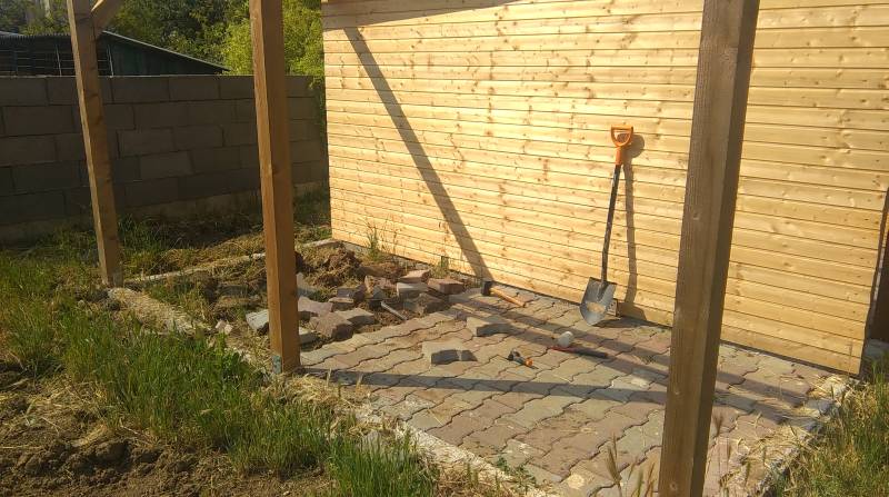

Na základe skúsenosti z vnútorneho priestoru búdy som už vonkajšiu časť robil bez štrku a dlažba je postavená priamo na hline. Po pár mesiacoch môžem potvrdiť, že drží rovnako ako tá so štrkom a prerastanie zeliny je prijateľné a rovnomerné u oboch.
