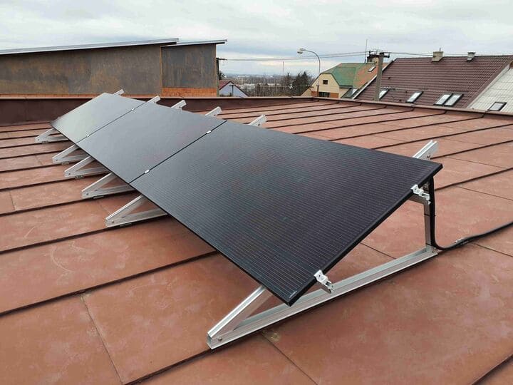

Konstrukci pod panely bych přikotvil přes plech a asfaltový pás do trámů
To bych nedoporučoval, hrozí zatékání.
Panely by měly mít určitý úhel (sklon). Takže bych je ukotvil na ocelovou samonosnou konstrukci a konstrukce se dá zatížit např. betonovými dlaždicemi proti silnému větru. (samozřejmě záleží na nosnosti střechy). Něco takového:
[101070-panely-strecha-jpeg]

Jj, máme to podobně. Akorát vespod hlníkové konstrukce je "kříž" a na něm takové velké dlaždice (ty, co se dávají k velkým slunečníkům). Žádné vrtání. Drží to bez pohnutí od začátku montáže, asi 8 let. Když už vrtat, tak bych tam dal určitě pryžové podložky, ale osobně bych do střechy nevrtal.
