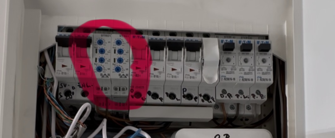

Máme pár let elektrické (rohoze) podlahové topení. Elektrikáři co nám to montovali kvůli tomu (a ještě dalším věcem) udělali poddruzny rozvaděč. Kde jsou jističe na topení, termostat a stykace (vše trojmo pro tři pokoje).

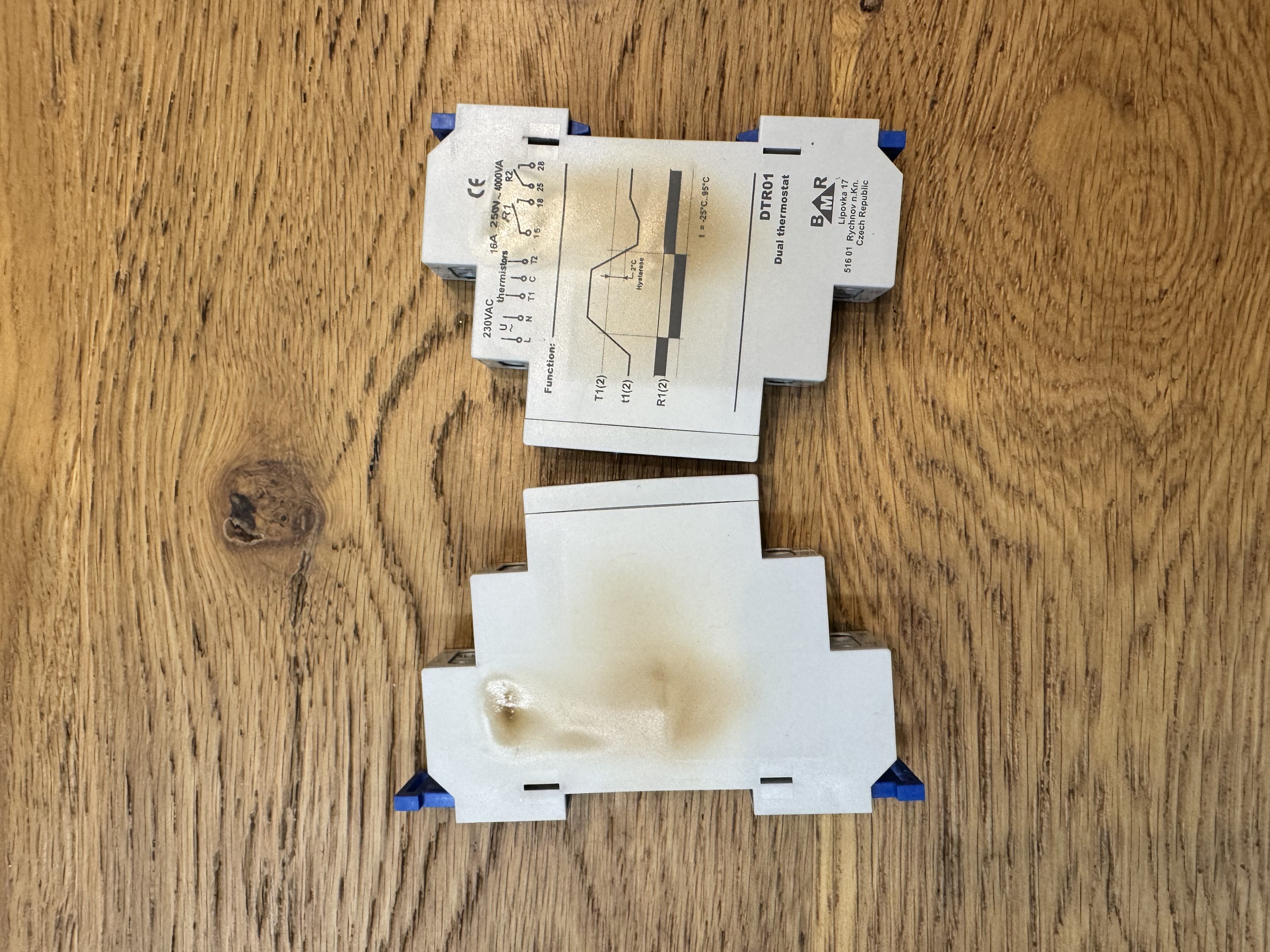

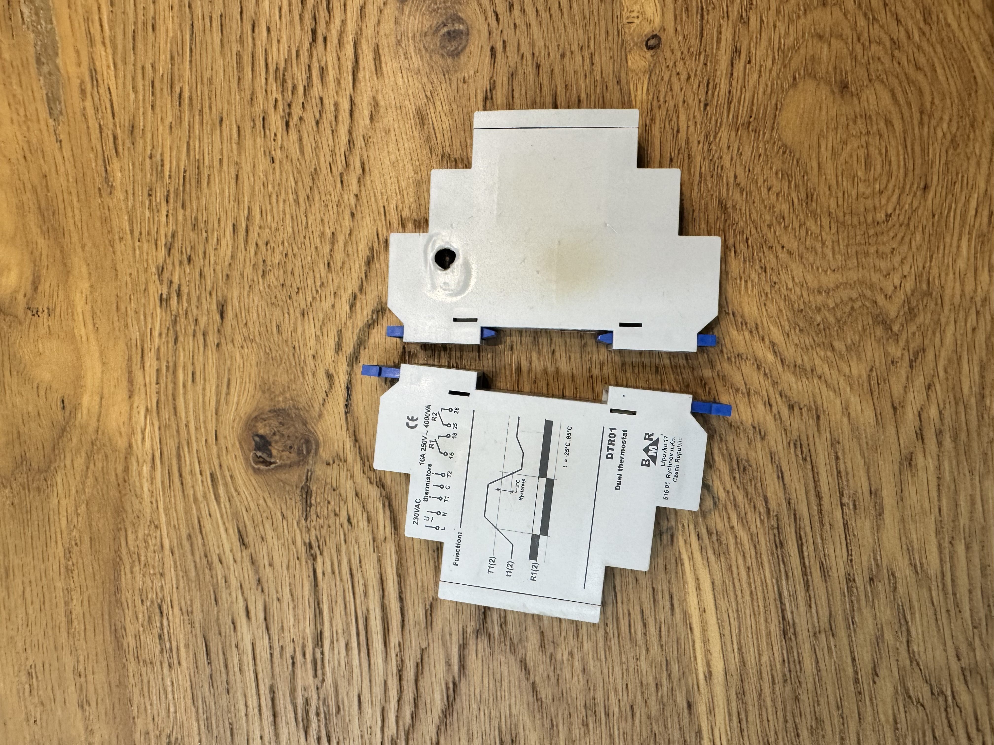

Když jsme chtěli topení teď zapnout nefungovalo. Původní elektrikáři už jsou v důchodu a než jsem sehnal někoho jiného, proměřením jsem zjistil že odešly ty termostaty - moc jsem o tom nepřemýšlel a koupil nové. Dnes jsem je vyměnil a zjistil, že původní jsou zpecene a jeden dokonce propaleny (viz fotografie).
Termostaty jsou na liště dosti natesno, mezi dvěma jisticema (viz fotka).
Můj dotaz (nechci vyhoret) - je to špatně zapojené? Musí tam být víc místa? Nebo byl vadný ten termostat?
K propálení došlo v důsledku špatného (opáleného) kontaktu. Víc místa by nemělo být zapotřebí, ostat…

Toto je nějaký pojistný termostat, který hlídá jenom "maximální" teplotu, takže ten nespina vůbec (r…

Nebyl tam špatně zastrčený drát, to by hořelo v místě toho drátu.

K propálení došlo v důsledku špatného (opáleného) kontaktu. Víc místa by nemělo být zapotřebí, ostatně ho tam nemáš. Při normální funkci by se to nemělo ani zahřívat a když to hoří, je už stejně pozdě. Co je to "pár let"? Např. u termostatu TR121 se udává elektrická životnost 10 000 sepnutí při 8A, tj. 2kW. (parametry tvého topení neznáme, ale třeba máš nějaký jiný typ termostatu, to není z obrázku čitelné).
Četnost spínání závisí také na nastavené diferenci teploty.
Věc by vyřešilo bezkontaktní spínání, často poněkud nepřesně označován jako digitální termostat.
Pokud to po výměně topí tak to neřeš. Je spousta věcí, které se stávají a ty to ani nevíš. Za můj život jsem zažil, a to nejsem elektrikář, například místo napětí 230V tak napětí okolo 110 V (dělala to vyskočená bleskojistka na stožárovém transformátoru kde byl několik hodin "oblouk"), místo "nuláku" byla připojena fáze (u 4 RD na vzdušném vedení), přehození fází po výměně trafostanice, kdy mi nikdo z montéru nevěřil a až provozák ČEZu to potvrdil a pak chybu hledali více jak hodinu. Prostě mohla být špatná součástka, špatný kontakt (to asi nejspíše) a jiné záležitosti probíhající na síti bez našeho vědomí.
