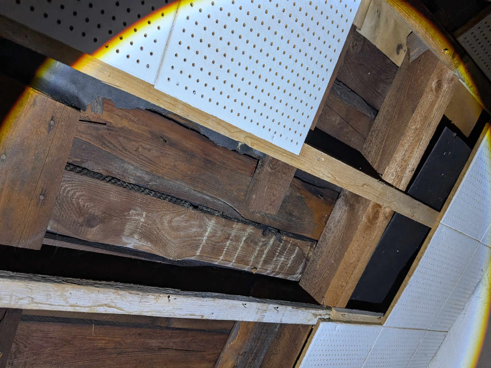

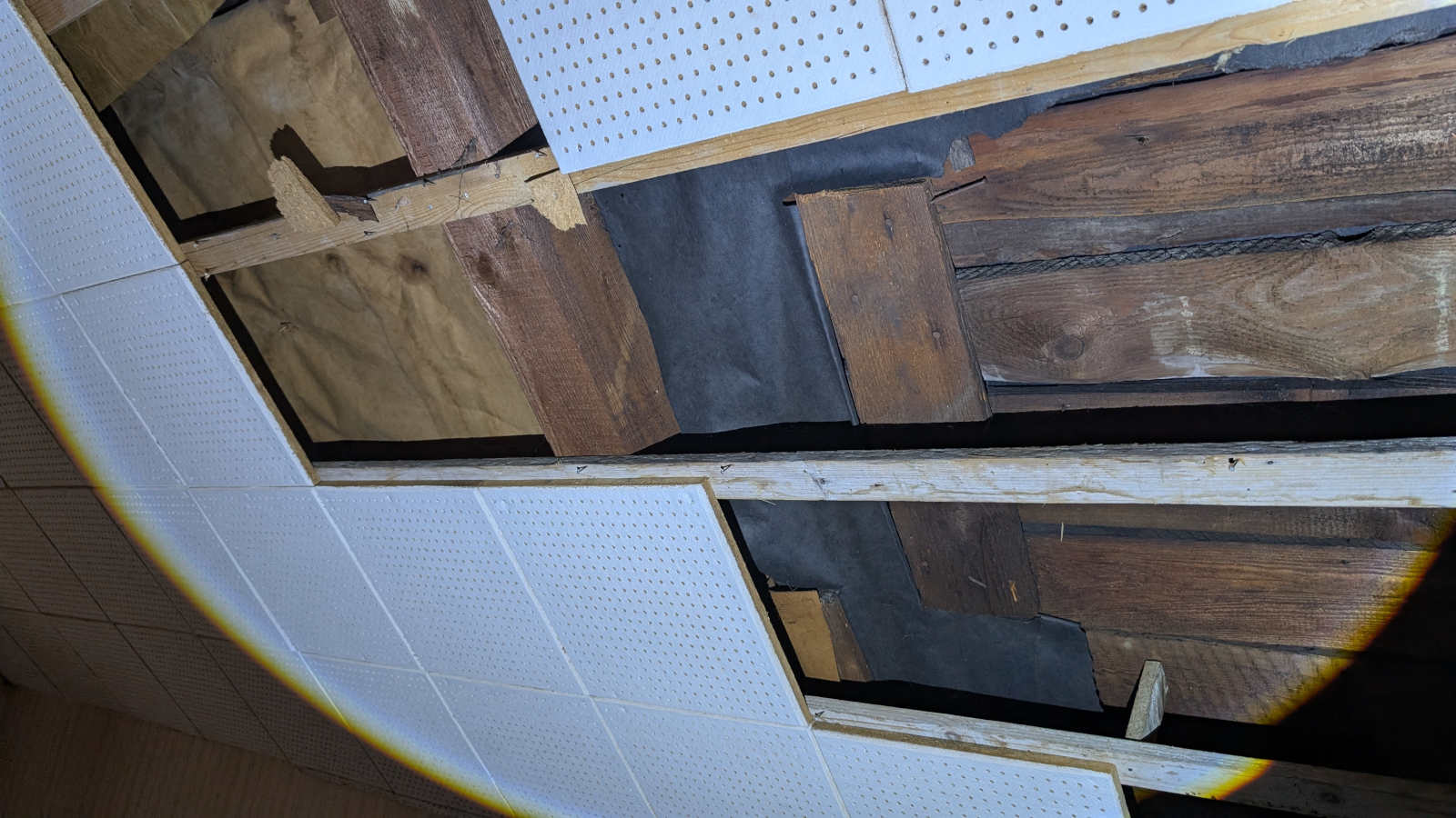

Posílám fotky jak ty obnažené krokve a dřevěný záklop vypadají.

vyfoť lépe střechu zevnitř. At je vidět vaznice, pozednice , kleština a vrch. Děláš si to pro sebe. Tvůj způsob co tu navrhuješ, jsou vyhozené peníze, které stejně protopíš. Zvaž zhotovení nějaké pomocné konstrukce, která by nebyla závislá na únosnosti střechy. A počítej min 30 cm vaty
