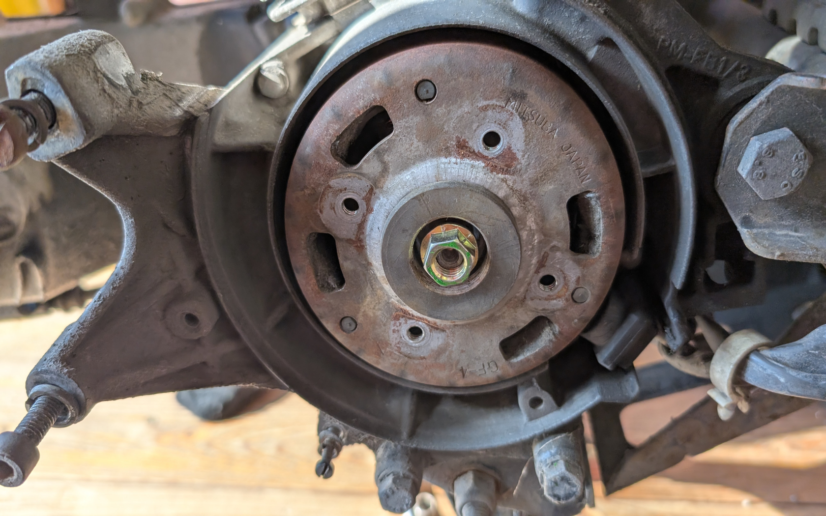

Když má matice vnitřní průměr na vrcholcích závitů 22,6mm, tedy to nejmenší číslo, kdy se šuplera dotýká závitů, tak jaký šroub do toho patří? M22, nebo M24?
Mám za to, že šroub M22 má průměr právě těch 22mm jako jeho nejširší průměr a tím pádem by se vůbec nedotýkal toho závitu uvnitř matky. Pokud by to byl šroub M24, tak jeho jádro může být tak 20mm, což je méně než 22,6 a s těmi zuby se krásně zařízne do závitu matice. Je to tak?
Ptám se proto, že jsem toto rozebíral s AI(chatGPT 5) . A ona mi furt tvrdí, že mám použít šroub M22.
Přesný důvod k čemu to potřebuju je ten, že chci stáhnout rotor ze skútru. Tam je vnitřní závit pro stahovák a ten potřebuju koupit. Takže ten závit je pravotočivý a má jemňoučké stoupání(x1).

M22 to být nemůže, ten má 22 velký průměr, takže malý by u běžného stpupání byl tak 18.
AI má asi zase nějaké halucinace.
Pokud znáte stoupání 1 mm je to jednoduché (základní geometrie na úrovni základní školy). Na obou stranách sedí rovnostranné trojúhelníčky se základnou 1 mm. Výška je sinus 60 stupňů (0,866). Když to vezmete dvakrát je to 1,732 mm (přesně odmocnina ze tří), které přidáte ke změřenému rozměru tedy 22,6+1,7=24,3. Tak bych to viděl na M24. Oni ty trojúhelníčky mají normálně useknuté špičky, proto to bude o něco víc, než kam to vychází, i když 3 desetiny mi furt přijde moc. (Leda že by to bylo M25x1 tam by ale zase 7 desetin chybělo.)
Napadá mě najít si ve sbírce nějaký šroub M24x1 a zkusit ho tam šroubovat jak to půjde.
Nejprve je třeba změřit měrkami stoupání závitu. Není žádný "jemný" závit. Jmenovité průměry mohou mít běžně pět šest různých stoupání. Potom vyhledat podle naměřeného průměru a stoupání závit v strojních tabulkách.
Tvým hodnotám odpovídá M24x1.
Změř si napřed stoupání. Zjevně nejsi na měření šroubů vybavený, takže si buď kup měrku na metrické závity (stojí tak do dvou stovek) nebo to poměř přikládáním standardních metrických šroubů co máš doma, M6 - stoupání 1 mm, M8 - 1.25 mm, M10 - 1.5 mm, M12 - 1.75 mm, M16 - 2 mm. Pravděpodobně to bude jedno z nich.
Na 6mm(celková šířka závitu) má 6 závitů... to bude x1mm. Scootland a jiné ebchody nabízí stahováky rotorů vždy x1mm. Bude to ten M24x1. AI mívá hodně dobrou představivost a dobře se s ní kecá o kde čem, ale na tomto pohořely všechny 3, co používám. Perplexity.ai jsem to nechal znovu promyslet a řekla, že asi M24x1. ChatGPT a Copilot nadále tvrdili(mluvím s nimi jako s muži, proto tvrdili), že M22x1.

Stáhnout potřebuju zapalování na skútru. Všichni mi říkají, že pokud je tam origo, bude to stahovák s M24x1 a že jsem musel blbě měřit. Teď to neověřím, bo tam u toho nějakou dobu nebudu. Pak dám vědět... Ale pokud naměřím běžnou šuplerou s vnitřními hroty hodnotu 22,6mm vnitřní závit(malý průměr - tedy ten nejmenší průměr co takovou šuplerou naměřim- na vrcholcích zubů závitu), tak šroub do toho nemůže být M22, neb by se vůbec nechytil. O to mi hlavně jde. Že ty AI mi shodně podsouvaly právě M22.
