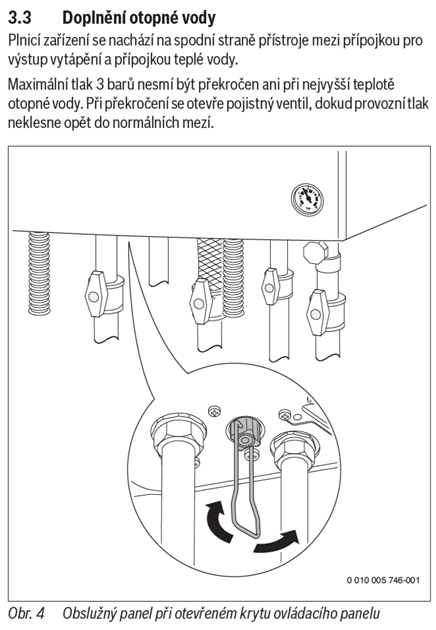

Z fotek to poznat nejde, ale někde pod kotlem bys měl mít kohout nebo páku pro doplnění vody. Je to…

Doplňování vody do plynového kondenzačního kotle Junkers ZSB 14-1 DE se provádí pomocí plnicího zaří…

Návod nemáš? Pokud ne, je třeba zde - https://www.gas.cz/download/17202/6720842867%20N%C3%A1vod%20k%… poslední

Z fotek to poznat nejde, ale někde pod kotlem bys měl mít kohout nebo páku pro doplnění vody. Je to asi u každého kotle.
Tohle našla i AI "Doplňování vody do systému Junkers ZSB 14-1 DE se provádí obvykle pomocí plnicího kohoutu, který se nachází na spodní straně kotle. Otevřením plnicího kohoutu a vodovodního ventilu se do kotle a systému postupně napouští voda do požadovaného tlaku, obvykle 1-2 bary."
Doplňování vody do plynového kondenzačního kotle Junkers ZSB 14-1 DE se provádí pomocí plnicího zařízení, které se obvykle nachází na spodní straně kotle mezi přípojkou výstupu vytápění a přípojkou teplé vody. Doplňování by mělo provádět servisní technici, aby se zajistilo správné nastavení a prevence problémů.
Postup doplňování:
1. Otevřete plnicí kohoutek:
Pomalu otevřete plnicí kohoutek, čímž se započítá napouštění vody do topného systému.
2. Doplňujte vodu:
Sledujte tlakoměr. Do topného systému by mělo být napuštěno množství vody, aby tlak dosáhl 1-2 barů.

No to snad ne. Však to bez problémů musí zvládnout i vyloženě netechnický typ. Stačí vědět jak vodu doplnit (kde otevřít kohoutek), případně kam to připojit a sledovat při doplňování tlak vody na manometru (kotel mít pro jistotu vypnutý). Nejdřív napustit celý systém na cca 2,3 a po pár dnech systém odvzdušnit. Za mě je ideální konečná hodnota po odvzdušnění cca 1,3-1,6 barů. Je nutno si uvědomit, že při vytápění a zahřátí vody v systému tlak stoupá a záleží i na velikosti a funkčnosti expanzky (tlaková nádoba). Pokud není nad vakem dostatek vzduchu, který by vodu tlačil do systému, tak můžou být výkyvy tlaku při studeném a horkém systému celkem velké. Někdy stačí expanzku jen dofoukat (bývá tam klasický ventilek na kolo). Hlavně by tlak neměl klesnout pod 0,7 barů, to většině kotlů vadí a sepne tlaková pojistka, vyhodí chybovou hlášku a nesepne ohřev, dokud tlak v systému zase nestoupne a chybu uživatel neresetuje.
