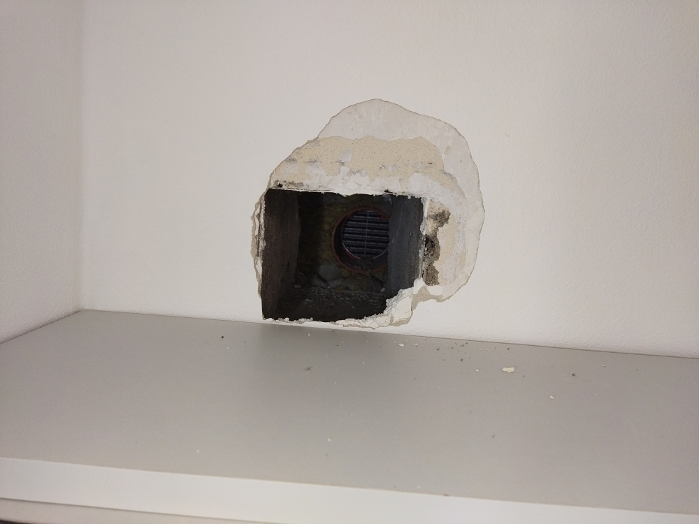

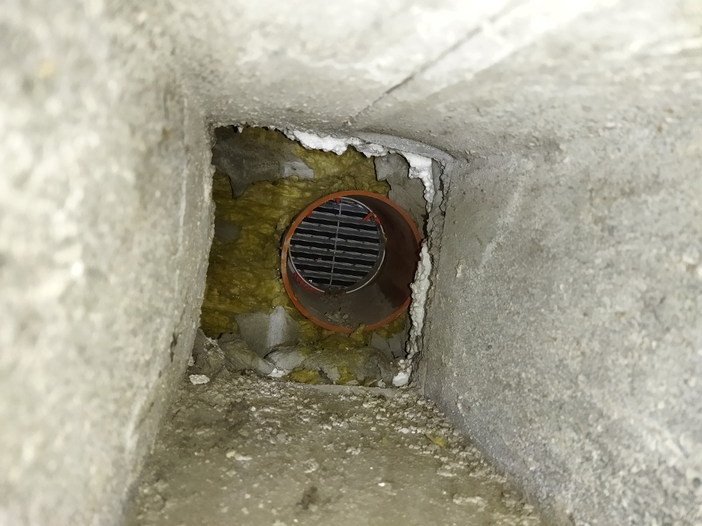

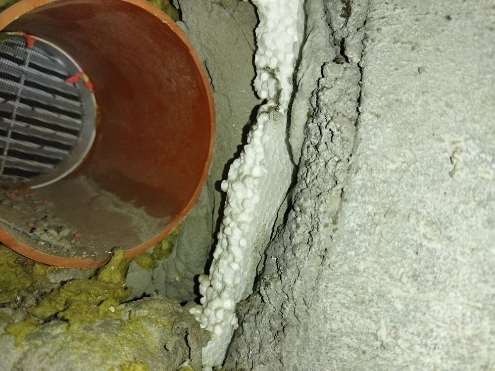

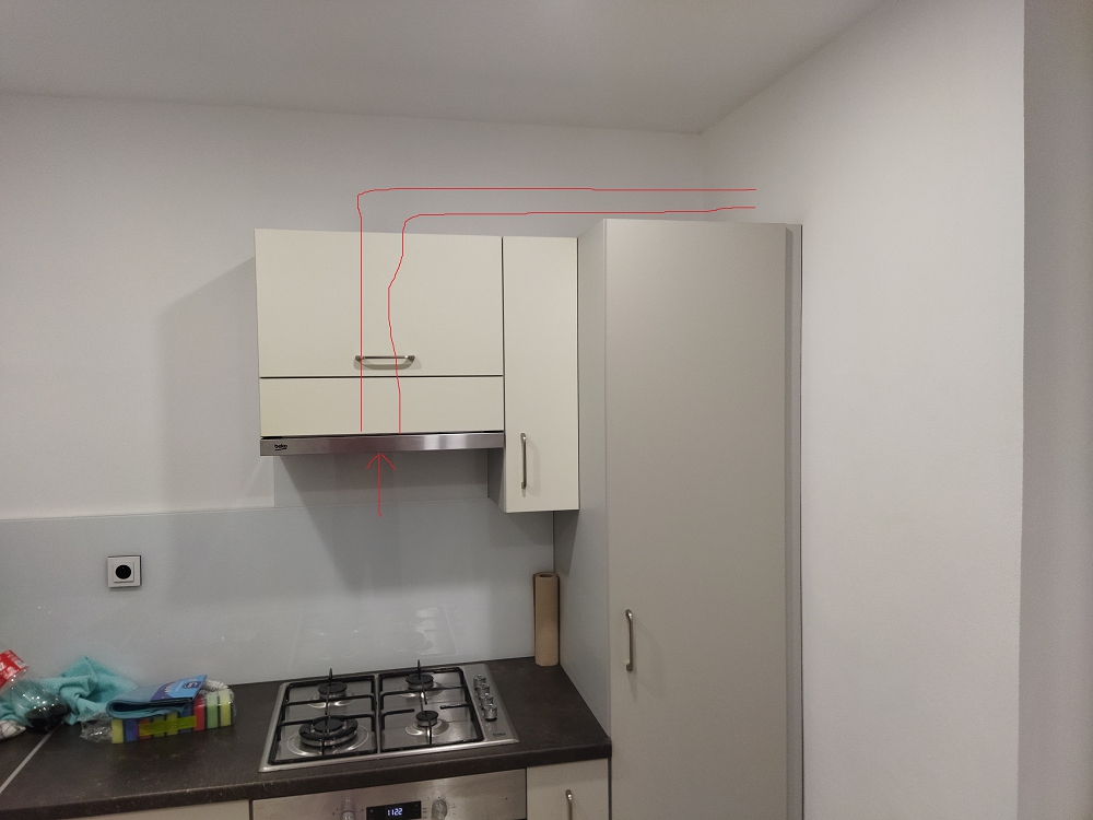

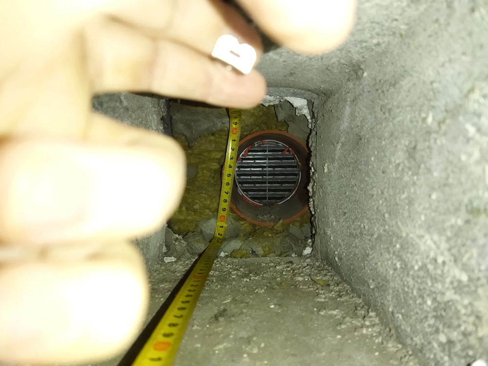

Potřebuji napojit kuchyňskou digestoř v panelovém domě na vývod ven přes stěnu. Digestoř je Beko CTB 6255 X s výstupem o průměru 120 mm. Ve fasádě je zabudovaná mřížka s průměrem 100 mm, k níž vede plechový tunel (viz fotky).
Problém je, že mřížka je vůči tunelu mírně vyosená a tunel je poměrně úzký, což komplikuje přímé napojení a následné utěsnění spojů. Napadlo mě proto vést odtahovou trubku z digestoře pouze volně k mřížce a trubku zazdít. Teoreticky by vzduch měl stále odcházet pouze přes mřížku, ale mám obavy z kondenzace vlhkosti v meziprostoru u mřížky a možného poškození fasády nebo dalších komplikací.
Uvítal bych váš názor na toto řešení nebo doporučení, jak nejlépe napojit vedení digestoře přímo na výstupní mřížku.

Myslím, že toto vám majitel domu nepovolí.

Majitel se to nedozví, dokud nebudou na fasádě nějaké fleky. Tazatel nic bourat ani vrtat ven nechce…

Ty fleky tam budou rychle, když to nebude udělané tak, jak se vývody od odsávání dělají.

Jak se dělají?

Trubkou skrz zeď a zateplení ve spádu směrem ven. Přesná čísla spádu a vzdálenosti od venkovní omítk…

spádu směrem ven. Kdysi velice dávno sem dal spyyhyp nákres, jak by mě l vypadat odvod z digestoře…

Trubkou skrz zeď a zateplení ve spádu směrem ven. Přesná čísla spádu a vzdálenosti od venkovní omítky neznám. Jde o to, že v trubce kondenzují mastné páry z digestoře, tečou po trubce na fasádu a dělají nepěkné fleky. V kruté zimě i rampouchy. Taky vývod pod střechou je schopný zabarvit podbití střechy.
