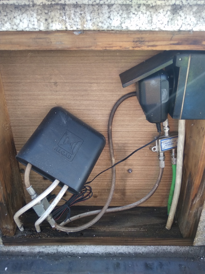

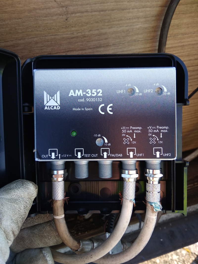

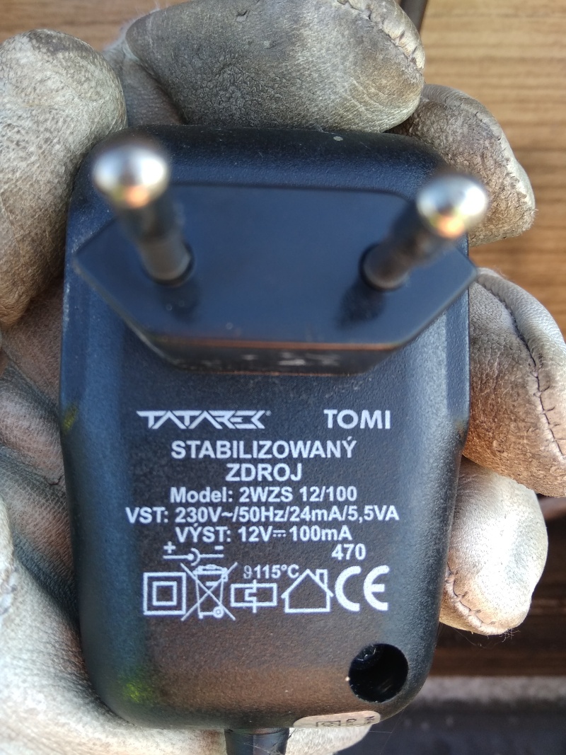

Nejjednodušší asi bude prodloužení té dvojlinky. [99756-1-jpg] [99757-2-jpg] [99758-3-jpg] [99759-4-…
idefix80 21.03.2025 12:27
idefix80
ZESILOVAČ ALCAD AM 352 Třívstupý stožárový zesilovač se zvýšenou odolností proti povětrnostním vlivů…
host 21.03.2025 12:38

Takže to napájení (červeně) zdemontovat a přesunout k TV. Je jedno ke které? Protože tam jsou dvě. N…

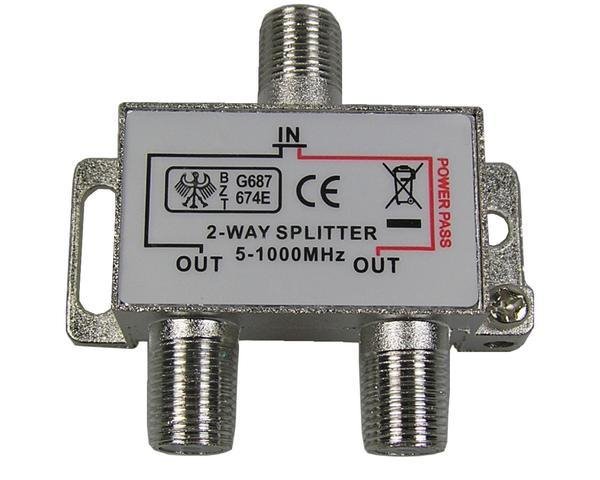

Jo, tak nějak. U rozbočovače bývá označené, který konektor je průchozí pro napájení, u tebe to bude…

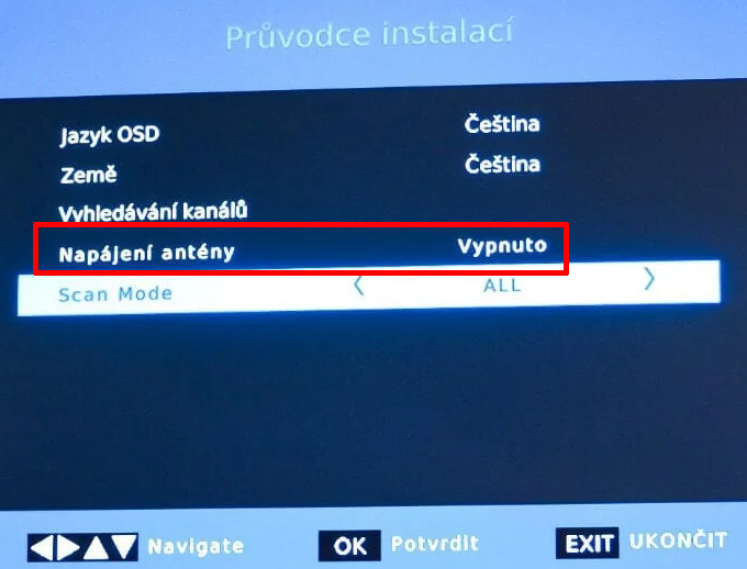

Anténa vede do televize nebo najakého settopboxu? Některé settopboxy umožňují taky napájet anténu (zesilovač) přes koaxiál....

Takže bych měl raději trafo ze střechy vzít do prvního patra a táhnout jen 10m 12V? Nebude tam nějaký velký pokles napětí? Jakou dvojlinku pak zvolit?
Z toho napájení jde tak malý proud (když to přeženu 50 mA (<1W) z toho nejvíc bude připadat na signalizační ledku), že úbytek bude nepodstatný. Takže hlavně dvojlinku, která vydrží venkovní podmínky. Případně se dá využít ten koax a nějaká ta výhybka napájení na straně zesilovače (tak jako na straně přijímače bude injektor).
Třívstupý stožárový zesilovač se zvýšenou odolností proti povětrnostním vlivům a zvýšenou odolností proti rozkmitání. Vhodný pro montáž do vnitřního i venkovního prostředí. Jednotlivé vstupy mají samostatnou regulaci zesílení, napájení zesilovače +12V je realizováno dálkově po koaxiálním kabelu přes výstup, originální napájecí zdroje jsou AL-105 nebo AL-205, které jsou včetně napájecí výhybky a mají v sobě integrován i širokopásmový rozbočovač, plastový kryt zaručuje zvýšenou ochranu proti povětrnostním podmínkám, plastový kryt zesilovače je přizpůsoben jak k montáži na stožár (pomocí přiloženého třmenu) tak i na stěnu, vstupy a výstupy jsou na F-konektory, u UHF vstupů lze zapnout napájení pro předzesilovače +12V/50 mA, je vylepšeno elektrické a mechanické propojení mezi plošným spojem a Zamac odlitkem, které vede k větší stabilitě zesilovače.
Je to jak jsem psal, napájení je řešené po koaxu, takže bys mohl mít napáječ v bytě v zásuvce.
Settopbox napájení asi nepodporuje.

Jo, tak nějak. U rozbočovače bývá označené, který konektor je průchozí pro napájení, u tebe to bude asi ten očouzený kabel, jak tam je nakreslená čára mezi IN a OUT.
Tady to je třeba názorně - POWER PASS:
[99762-splitter-jpg]
Lepší by byl zesilovač, který mí víc výstupů, protože tím rozbočovačem snižuješ sílu signálu. A ten mezičlánek s napájením je další "tlumič". Škoda, že napájení nepodporuje přímo ten settopbox, to by bylo ideální - neobsadil bys zásuvku a zbavil se kabelu.
