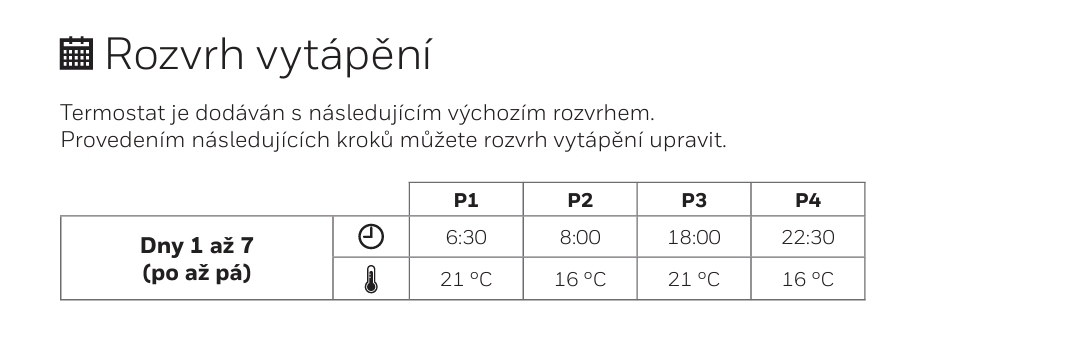

První je "rozvrh vytápění", hodnoty mám upravené podle sebe, ale pro pochopení postačí ty z manuálu. Dle tohoto výstřižku tipuji, že pokud budu mít takto nastaveno v týdenním režimu (po-ne), tak v 6:30 kotel vytopí dle termostatu místnost na 21°C, potom v 8:00 na 16°C atd.
Podobně mám nastaveno i já.
Otázka zní následovně - pokud dle výše zmíněného režimu začne v 6:30 vytápět místnost na 21°C, jak přesně to funguje?
1, kotel v 6:30 začne topit, aby bylo v místnosti s termostatem 21°C, pak se vypne a i kdyby teplota z jakýchkoli důvodů spadla i na 15°C, tak čeká do 8:00, kdy pokud bude teplota pod 18°C, tak sepne a vytopí místnost na požadovaných 18°C a následně zase čeká do dalšího časového úseku?
2, nebo v 6:30 začne topit a jakmile se například v 7:00 teplota vyšplhá na požadovaných 21°C, tak vypne, ALE! následně se při každém snížení teploty například o pouhých 0,5 °C bude zapínat a vypínat až do 8:00, kdy má v programu nastavenou teplotu 18°C?

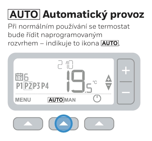

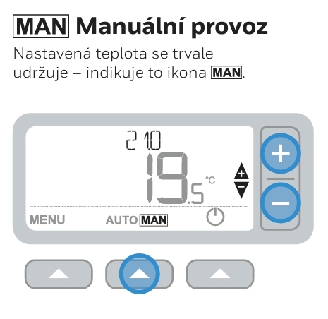

Přikládám screen automatického provozu včetně manuálního, u kterého je napsáno, že se u něj teplota udržuje trvale.

Není důvod, aby se při automatickém provozu choval jinak - takže jakmile poklesne teplota o 0,5 °C vůči nastavené teplotě, kotel zapne.
Detailně (dle prvního obrázku):
- v 6:30 kotel zapne a bude topit, dokud teplota nedosáhne 21 °C a tuto teplotu bude udržovat (+/- 0,5 °C) až do 8:00
- Mezi 8:00 a 18:00 bude kotel udržovat teplotu 16 °C
- Mezi 18:00 a 22:30 bude kotel udržovat teplotu 21 °C
- Od 22:30 do 6:30 bude kotel udržovat teplotu 16 °C
A jen poznámka - ten rozdíl 5 °C je dost velký, zkus si, za jak dlouho se teplota zvedne z těch 16 na 21 °C, ať se pak nedivíš, že sice v 6:30 ráno kotel zapne, ale v 8:00 tam nebudeš mít ani 20 °C. Ta doba natápění závisí na spoustě věcí - jestli bydlíš v paneláku nebo rodinném domě, jak je byt/dům zateplený, jaká je kapacita a setrvačnost otopné soustavy atd.
