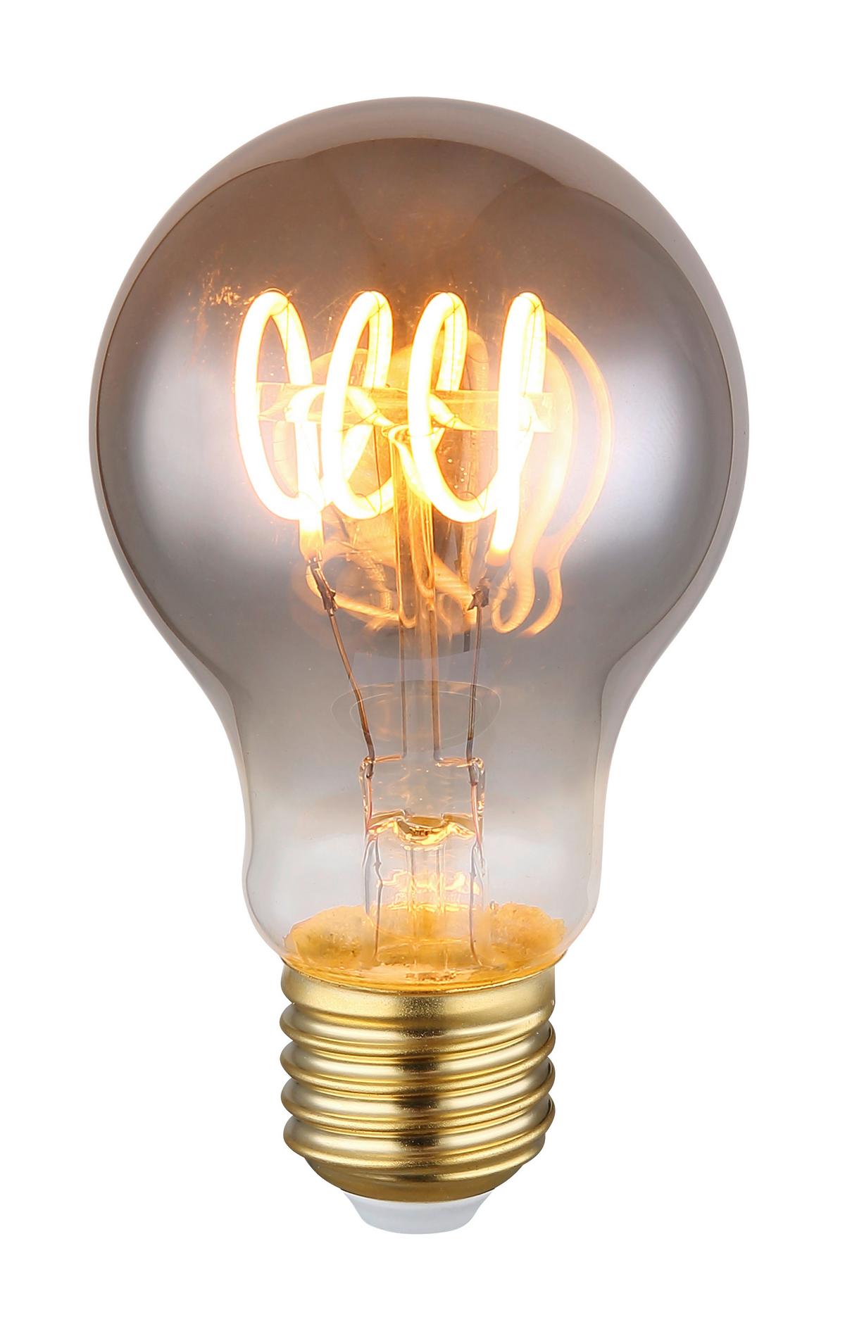

Mnohí ti napovedali, ale! Nekupuj tie, ktoré majú tie mliečne baňky. Stačí ti niečo podobné
![[led-ziarovka-13w-a60-g-e27-230v-filament-neutralna-biela.jpg]](https://www.tako.sk/i/gallery/226/157/led-ziarovka-13w-a60-g-e27-230v-filament-neutralna-biela.jpg)
![[PIW_Z1HRBcFlG65-P1b3uc8g]](https://media.moebelix.com/i/moebelix/PIW_Z1HRBcFlG65-P1b3uc8g/?fmt=auto&%24hq%24=&w=1200)
teda s PRIEHĽADNÝM sklom.
Vyzerajú ako klasické, pritom sú to LED.
Tyhle coby zdroj světla stojí dost za prd a mají význam pouze jako designový prvek(uznávám, vypadají dobře). Hlavní problém tohohle vynálezu je, že to blbě chladí to "jakoby vlákno", takže dosažitelný výkony jsou malý a účinnost jde do háje. Takže jako náhrada žárovky v lampě či lustru, kde je žárovka přiznaná a dotváří charakter svítidla a jde hlavně o efekt, proč ne. Ale jako zdroj světla pro prácí rozhodně ne a volit spíš ty, co vypadají jako chladič s plošnákem.
