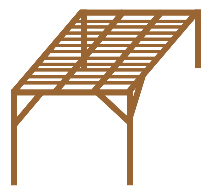

Jestli by to nebylo drzé, prosím mohl by jsze nám to "načrtnout, jak myslíte?
niasis 10.04.2024 20:08

Nějak takto. Samozřejmě síla trámků a hranolů by se musela dostatečně dimenzovat a kvalitní spoje be…
host 11.04.2024 08:22
host
Ty ocelové prvky by mi nevadili. Dětem určitě taky ne. Rozhodně to není pro mě špatný nápad, přemysl…

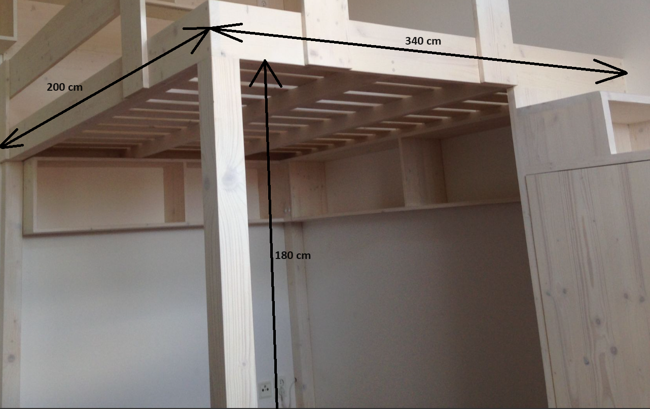

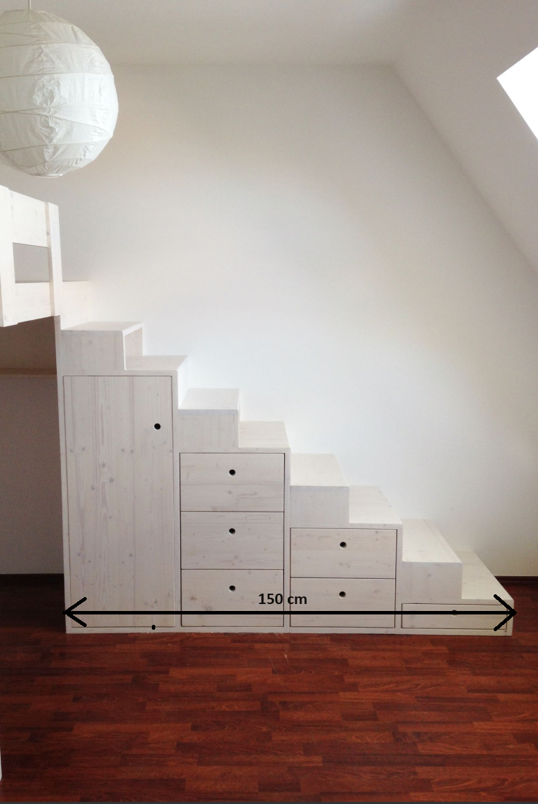

Mě se zamlouvá a líbí inspirace z přiložených fotek. Dokreslil jsem tam rozměry, chtěl bych to bez k…
niasis 11.04.2024 10:48

Pokud nebudeš znát materiál, přesné rozměry schodiště, zábradlí, přesné rozměry použitých prvků, oše… poslední
nerady 11.04.2024 13:42
