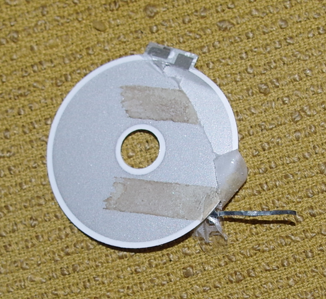

Ahoj všem, chtěl bych se zeptat jestli nevíte co to může být. Rozebíral jsem nefunkční budík, obyčejný levný mechanický budík na tužkovou baterku, který nemá zvonek ale jen pípátko. Když jsem vyndal strojek, tak jsem zjistil, že do ciferníku vedou dva kontakty. Pod ciferníkem bylo kolečko, o trochu menší než ciferník, z dvojité plastové folie, uvnitř nějak postříbřené, a do toho vedly dva drátky. Nevíte na co to může být? Mohlo by to svítit? Jestli jo , tak co to je za princip svícení?

Vyfotil jsem to, tohle bylo pod průsvitným ciferníkem. Ale na nastavení buzení tam byla normálně raf…

Predpokladám, že je to ten najjednoduchší budík bez IO. Malá ručička (alebo nejaká ručička s ňou spo…

Tam žádná ručička nebyla, která by po tom klouzala. Tohle kolečko bylo zalepené mezi ciferníkem z pr…

A to kolečko jsou dvě plastové folie slepené k sobě a to postříbření je uvnitř mezi nima.

Odpoveď ti už dal Kyncl - je to piezoelektrický menič (teda "pípak") - stačí pripojiť k tým dvom vod…

To kolečko je piezoelektrický měnič, čili "pípátko," které tě budí.

Já bych řekl že to bude spíš to luminiscenční svítítko. Ale jak může taková tenká folie svítit? Budí…

V tom budíku žádná žárovička ani ledka nebyla. Pípátka znám, ale ty jsou tvrdé ze dvou kovů, ne? Toh…

Inu, člověk se pořád učí... Vyhledávač obrázků mi našel podobný budík, kde píšou, že to je s podsvíc…

to bude ono, ale proč už se to teda nepoužívá na svícení?

No, ono se to asi vyrábí a používá, jen je to drahý a potřebuje to inventor na střídavý napětí... LE…

https://aukro.cz/tesla-elektroluminiscencni-panel-eluma-tesla-holesovice-n-p-lampicka-7055023348 Mám…

Predpokladám, že je to ten najjednoduchší budík bez IO. Malá ručička (alebo nejaká ručička s ňou spojená, ktorá tvorí kontakt) kĺže po tej "postriebrenej" fólii (to je druhý kontakt) a v určitom čase pripojí pípatko na napätie. Jeden z tých dvoch kontaktov je nastaviteľný, aby sme jeho otáčaním mohli nastaviť čas budenia. Výroba takýchto systémov bola údajne v istom čase zakázaná z dôvodu možnosti zneužitia aj totálnymi amatérmi na ..., ale to si iste domyslíte, to by už prekročilo rámec dotazu.
Tam žádná ručička nebyla, která by po tom klouzala. Tohle kolečko bylo zalepené mezi ciferníkem z průhledného plastu a mezi plastovou krabičkou, ve které byl strojek. V tom strojku byla destička s takovou tou černou kapkou pod kterou je asi nějaký čip.
V tej kvapke mohol byť zašitý buď len obvod, ktorý poháňal krokový motor, alebo aj digitálne hodiny, ktoré ovládali ručičky, mohli si pamätať čas, aj nastavenie budíka, prípadne zachytávať a vyhodnocovať časový signál, mohol tam byť obvod na snímanie polohy ručičiek, atď. Tá fólia čo si odfotil nemusela (ale mohla - poloha sa dá snímať aj bezkontaktovo) určovať len polohu hodinovej ručičky, mohla aj svietiť. V dobe drevenej sa predávali orientačné svetlá do tmavých priestorov, v ktorých bola podobná fólia a tá svietila pripojením striedavého napätia. V tom čipe by mohol byť aj taký striedač.

Pípátko to není, pípátko tam bylo taky jako váleček velký asi 1x1 cm.
Byl to normální mechanický budík, v tom strojku byla měděná cívka s pohyblivým jádrem které posunovalo kolečko. Pak pár plastových koleček pro pohánění ručiček.

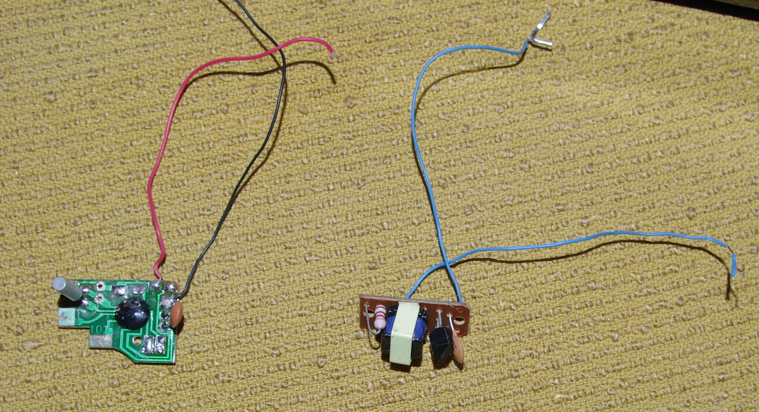

Ale vedle toho strojku byla ještě malá destička s transformátorkem, tranzistorem a odporem a z té vedly dva dráty do tohohle kolečka.

Já bych taky myslel, že je to nějaké rámusítko, podobné byly třeba v hrající káče od Vietnamců (udělal jsem si z ní plašič myší do sklepa) případně luminiscenční svítítko.
Budík už je bohužel vyhozený, ale ještě z něj mám tu destičku, která byla jako jediná elektronika vedle toho strojku samostatně, jenom na drátcích, a k ní bylo připojené to kolečko.
Tady je fotka té elektroniky.
Vlevo je elektronika která byla uvnitř strojku, k ní byla připojená ještě cívka co pohybovala tím strojkem, a pípátko a tlačítko na zastavení zvonění.
Vpravo je elektronika, která byla samostatně vedle strojku, a z ní vedly dva dráty do toho kolečka.

To bude spínač toho pípátka.
Jinak tyhle budíky, pokud měly podsvětlení, tak malinkou žárovičkou, když byla slabší baterka, tak její rozsvícení zastavilo ručičku. Už jsem dlouho žádný takový desetikorunový budík nekoupil (on už taky léta nestojí 10 korun), tak nevím, jestli se už nepoužívají ledky, ale ještě před pár lety to byla žárovka.
V tom budíku žádná žárovička ani ledka nebyla. Pípátka znám, ale ty jsou tvrdé ze dvou kovů, ne? Tohle je měkká ohebná folie, a byla natvrdo zalepená mezi dvouma plastama, čili to by ten zvuk dost tlumilo.
Inu, člověk se pořád učí... Vyhledávač obrázků mi našel podobný budík, kde píšou, že to je s podsvícením... (Будильник, часы настольные Pearl BL, пластиковый, с подсветкой - Budík, stolní hodiny Pearl BL, plastový, podsvícený).
Takže to poznal ok:
Ten plošňák s transformátorkem nebo tlumivkou je oscilátor, který vyrábí potřebné střídavé napětí.
