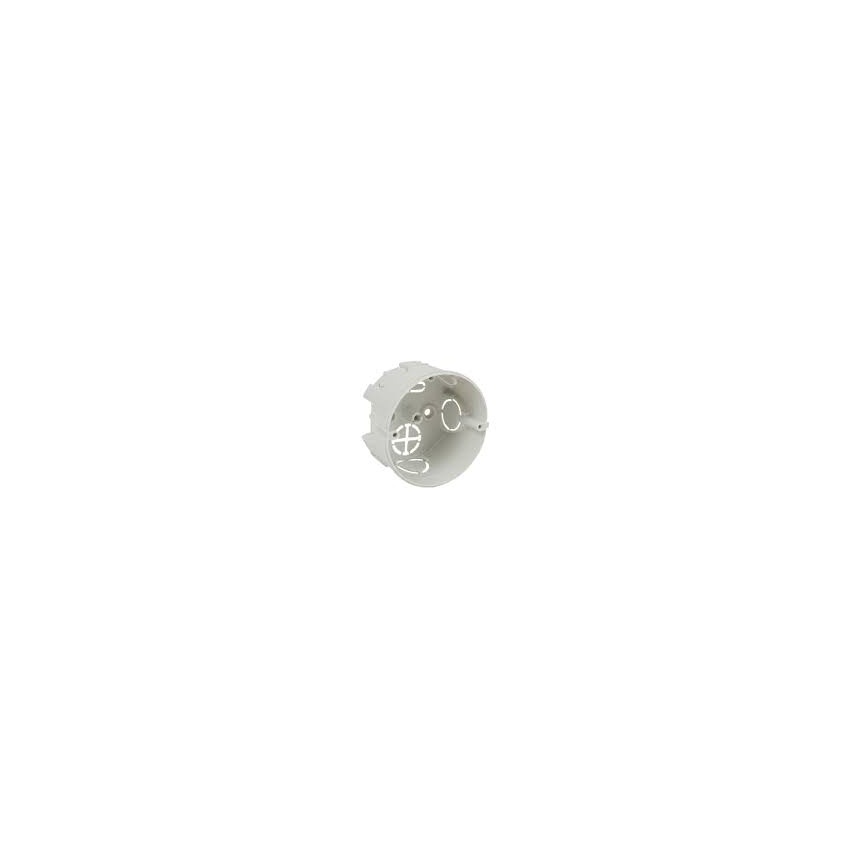

Foto by nebylo? Máš na mysli jeden ze závitů v plastové elektroinstalační krabici pod omítku (KU 68)? Jestli máš starý typ, ty měly na každé straně jen jeden závit, novější mají tři.
přesně tak mám starý typ s jedním závitem

Povedzte Kefalín, čo vy si predstavujete pod takými slovami "instalační krabice pod zásuvkou"?
https://www.kvelektro.cz/elektroinstalacni-krabice-197
Omlouvám se.Nějak mě uniklo že nejde o normální inst. krabici pro rozvod.Kde se krytka naráří do středu.Pochopil jsem že se mu ulomil ten závitový střed v krabici.To se stalo mě.

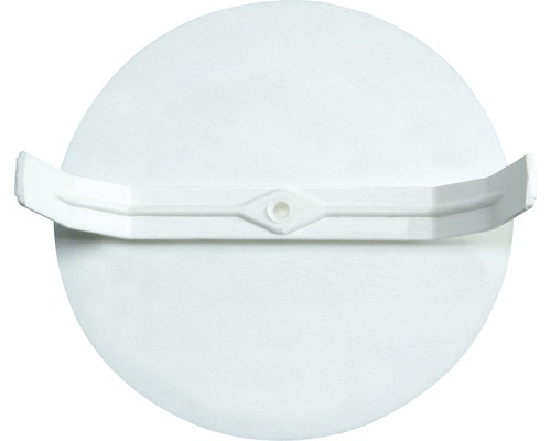

Na to stačí víčko s packama (bez středového plastového kolíku se závitem). Praktické i v případě, ýže je krabička "utopená" pod omítkou a kolík nedosáhne do závitu v krabičce.
Díky za info.To jsem vůbec netušil.
