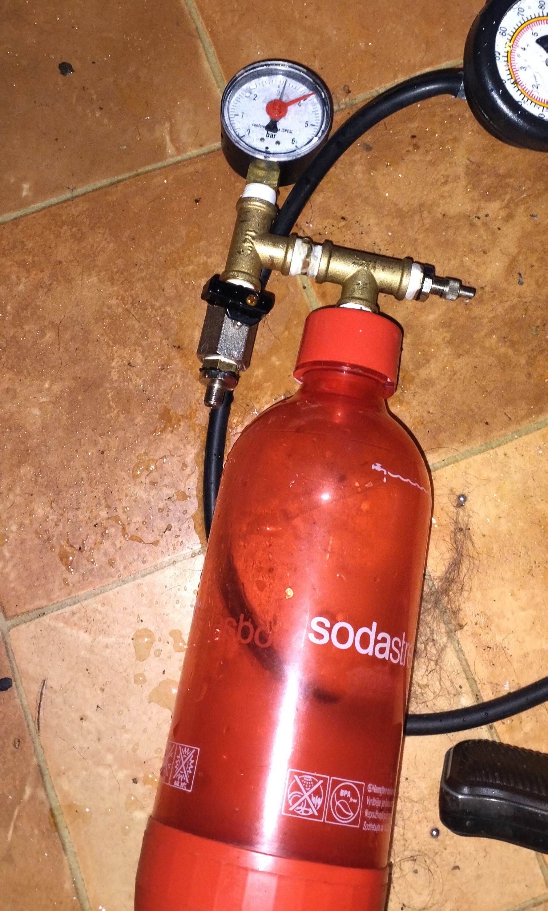

Dobrý den-, poradil by nějaký hodný člověk (jestli v dnešní době ještě žijí) zoufalci, který už si nakoupil „bambilion“ manometrů (viz foto) cca za 100,-Kč a „všechny“ za chvíli utíkají (zkoušeno v kýbli s vodou) a některé se ani nevracejí (bez tlaku) na nulu? Už jsem za ně vyházel skoro 1000,. Kč.
Tak raděj dám víc peněz, ale budu v klidu.
Děkuji za každou radu. Michal
Koukám, že ti to tady ještě nikdo nerozmluvil, že si zahráváš. Nicméně když tam vidím ty spoje, tak se nedivím, že to nedrží. Pokud ti propouští pouze "budík" na měření tlaku, tak asi nejlepší budou ty co používají potápěči, ale to je jiná liga. Možná zkusit ty v kterých je glycerin.
Ano nikdo mi to nerozmluví, vžda vše dotáhnu do konce. zatím to drží v lahvi ze sodobaru, která je údajně testovaná na 15 Barů. Jdu hledat ještě tlakové nádoby. M. P.S. pro potápěče je skutečně jiný level.

Nedělá jim to úplnou radost, vevnitř je ocelové ozubené kolečko a hřeben, hřídelka, pružina předpětí ručičky, to vše by pokud možno nemělo zreznout. Navíc je to imho zbytečné, protože manometry málokdy vevnitř utíkají, to spíš kolem závitu a na to stačí mýdlová voda a štětec.
Perfektní rada!!!! Moc děkuji, to tu mám připravené na jiné účely, Už to neudělám a právě si před něj objednávám z Allegro kohoutek. Ještě zkusím Temu, ale do vody už ho nikdy nedám, člověk se učí celý život!!!! Díky. M.
