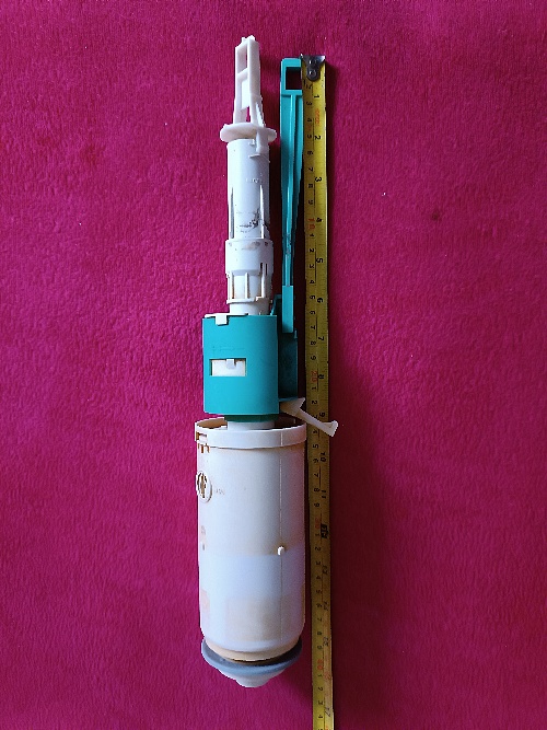

mám splachovač GEBERIT pod omítkou starý přes 20 let. Dobře sloužil, ale přestalo mně jít splachování malého množství vody.
Nevím v čem je chyba a budu muset asi koupit nový.
Prosím může mně někdo poradit, čím je možno ho nahradit? viz. foto.
pokud nejde jen malé splachování, bude pravděpodobně třeba jen vyčistit mechanismus a možná znova "naladit" zavzdušňovací ventil.
Zdravím, nemohu ale pochopit jak pracuje to malé splachování.
Snad to je tím háčkem který je již opotřebovaný a při zmáčknutí se nezahakne. Ale jak to funguje to nevím.
T.
Tenhle konkrétní typ neznám, ale většinou je to o tom, že malé spláchnutí je docilováno tím, že se s druhým táhlem otevírá i nějaká záklopka, která zajistí zavzdušnění výtoku, a tím uzavření výpusti ještě před úplným vyprázdněním tanku.
Pokud jsem hledal dobře, tak partnumber tohoto ventilu je 240.622.00.1, zkus najít návod, já našel jen německy tady: https://www.geberit.de/service/epaper-portal?page=1&selection=240.622.00.1 (strana 460, je to klikatelné - přímo na ten druhý list, pak list vpřed či vzad). Většinou stačí vyčistit mechaniku od sanytru.
Měl jsem stejný problém - doporučuji kompletně rozebrat splachovač a odvápnit ho (např octem) koukni se i do "hlavní trubky" má nejspíš zmenšený průtok od nánosů.
Podívej se také jestli máš správně sestavená táhla ke splachovači.
Dej si s tím práci neboť jako náhrada je jen jeden universální splachovač GEBERIT náhradní vypouštěcí ventil typ 212. Tento typ je ekologický má menší průměr spachovací trubky a jde nastavit menší množství vody. Vyměnil jsem ho na jednom WC a mám špatnou zkušenost nesplachuje tak dobře jako předchozí původní typ.
Mužeš se podívat na 3130353-vymena-splachovaciho-ventilu-geberit
Riesil som to asi pred rokom. Aj na male tlacitko vypustilo celu nadrzku, minute litre octu, vybrane, oskrabane, vycistene, nasledne obcas funkcne , 50/50. Kupa noveho , funkcne bez problemov, snad este najdem email, doplnim typ.
