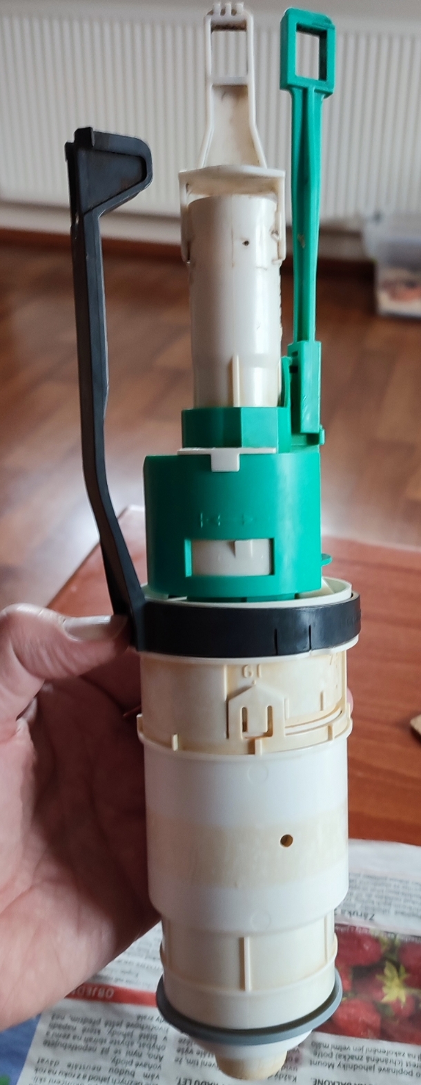

Nevíte někdo podle čeho se vybírá náhradní ventil do předstěnoveho modulu Geberit? Po 14 letech se ulomil a potřebují koupit nový.

| Bohužel zaslány ventil už nejde zakoupit. Jeho náhrada je teď typ 212 831.078.00.0 kpz3 09.03.2022 16:43 |

| A tohle?
https://www.svet-koupelny.cz/produkt/geberit-vypousteci-ventil-typ-212-kompletni-244-820-00… host 09.03.2022 17:12 |
host | |
| Jak jsem psal výše to je ono je to univerzální. Jen se musí vyměnit i spodní dil kpz3 09.03.2022 17:28 |

| Dobrý den,
sháním vypouštěcí ventil pro Geberit viz foto. Můžete mi prosím poradit co ho případně na… Hanzal 15.03.2023 21:09 |
Hanzal | |
| náhrada - https://www.geberit.cz/vyrobky/sanitarni-vyrobky/napousteci-a-vypousteci-ventily/
bohužel… poslední kpz3 16.03.2023 09:50 |

| Skus pozriet sem ubersicht-ersatzteile-fur-geberit-spulkasten-heberglocke-fullventil-dichtung-drucke… truhlik 09.03.2022 20:19 |

sháním vypouštěcí ventil pro Geberit viz foto. Můžete mi prosím poradit co ho případně nahrazuje.
bohužel s ním jako náhradou nejsem spokoje. Má menší průměr průchozí trubky a pozor na nastavení regulace odtoku. Mě se osvědčilo dát to cca na půlku
Skus pozriet sem ubersicht-ersatzteile-fur-geberit-spulkasten-heberglocke-fullventil-dichtung-druckerplatte-kiwa
pripadne siko.cz, snad to nebude reklama, nedavno som riesil, mam objednane, uvidime ci som sa trafil.
Nadrzka sluzila bez poruchy a nejakej udrzby 24 rokov, teraz aj male tlacitko vypusti celu nadrzku, mozno len vodny kamen . . .
Inac, pisu tam, ze aj ked je iny vzhlad, moze to pasovat, ventily sa vyvijaju . . . samozrejme posudit iny vzhlad podla sedliackeho rozumu
