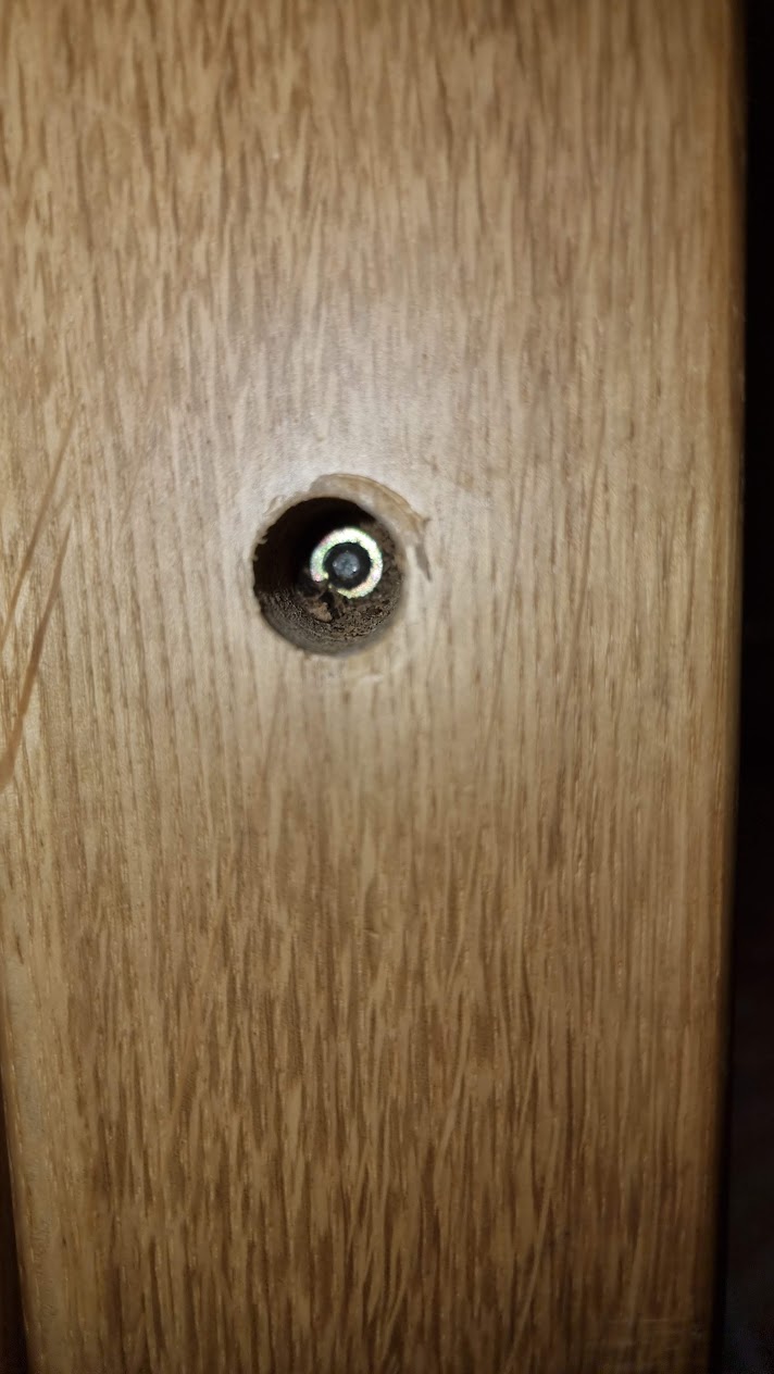

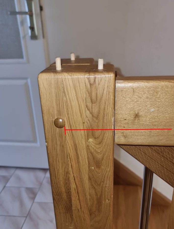

) Kvuli rekonstrukci domu jsme potrebovali rozmontovat zabradli z masivu. Vse slo hladce az do chvile, kdy jsme narazili na jeden torx sroub, ktery mel totalne vymlety zavit. Bez sance jej vysroubovat. Sroub je navic zapusten v drevenem sloupku cca 5cm hluboko. To nejlepsi, co me napadlo, bylo pokusit se srouzb odvrtat. Zlomil jsem 2 vrtaky, neco jsem urcite odvrtal, ale uz moc nezjistim co, protoze behem stridani se vratani a haseni (zabradli porad doutnalo a malem shorelo) jsem skoncil s cernou dirou plnou bordelu. zkousel jsem to i z boku tou malou skvirkou odriznout rucni malou pilkou, ale ten sroub bude z nejakyho fakt tvrdyho materialu, nepohnul jsem se nikam, akorat jsem odrel bok zabradli. Chtel jsem to zkusit i flexou, ale tou se do te mezirky nedostanu. Pro dnesek jsem to zabalil, ale nejak vyresit to budu muset. Nema nekdo nahodu nejaky spasny napad? Diky moc!!!!

Vesel by se, ale ted uz na to zadnej bit neexistuje... Uz jsem z toho vetsinu odvrtal, takze uz je tam jen pahyl :(

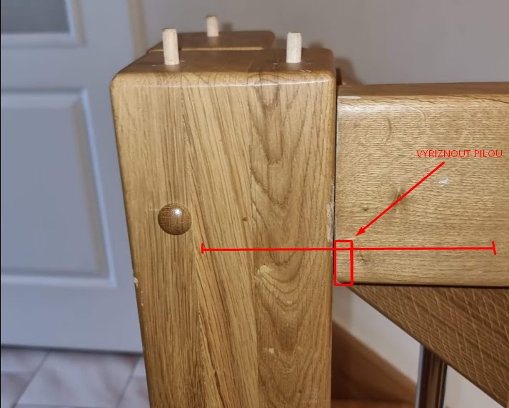

Vypalene je to jenom zevnitr, tak zakryje krytka sroubu. Po zvazeni vsech moznosti mi prijde "nejlepsi" tato: vyriznu kousek zabradli, abych obnaz il sroub a zkusim jej preriznout flexou. Pujde mi to beznym kotoucem? Fakt nevim, jak odolny tyhle srouby jsou. Znazorneno na fotce v priloze
Flexa uřízne všechno, prořízne i to dřevo. Dělají se 1 mm silné a dokonce i tenčí kotouče, to by se třeba hodilo.
To samozrejme pujde a "lepsim" kotoucem na kov ten sroub preriznes. Nejdriv bych ale zkusil vzit forstneruv vrtak a odvrtat vetsi diru, pak vytocit klestemi.

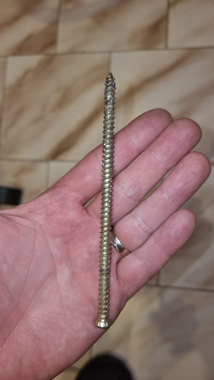

A ještě dodám. Jsem zmaten, obrázek z 3. Toto není konstrukční "šroub!" a v truhlařině (do dřeva) se nepoužívá. Předpokládám, že je to ilustrační foto.

Plátek do pilky na železo má tloušťku asi 1,5mm. Řezat samotným plátkem ve spáře, víc do vodorovné části zábradlí.
Tak přeříznout šroub. Potom místo obrousit do roviny. Pro nový šroub vyvrtat díru kousk vedle původního.
kousek délky dřeva zábradlí, co ubyde řezáním se při stažení poddá, nebude to ani znát.
Pokud přesto by bylo třeba tuto mezeru vykompenzovat, udělat vložku, třeba ze silnějšího kartonu, "přetmelit" třeba trochou epox lepidla a barevně doladit třeba lihovými fixy. Podle nápadu a možnosti.
Otvory šroubů se překryjí záslepkami.
--- Já bych to proříznul stejným způsobem flexou s 1mm silným řezným kotoučem.
Na obr. z3 je turbošroub, používá se na montáž oken a dveří, je kalený, zavrtá se po předvrtání (průměr vrtáku 6 mm) i do betonu.
