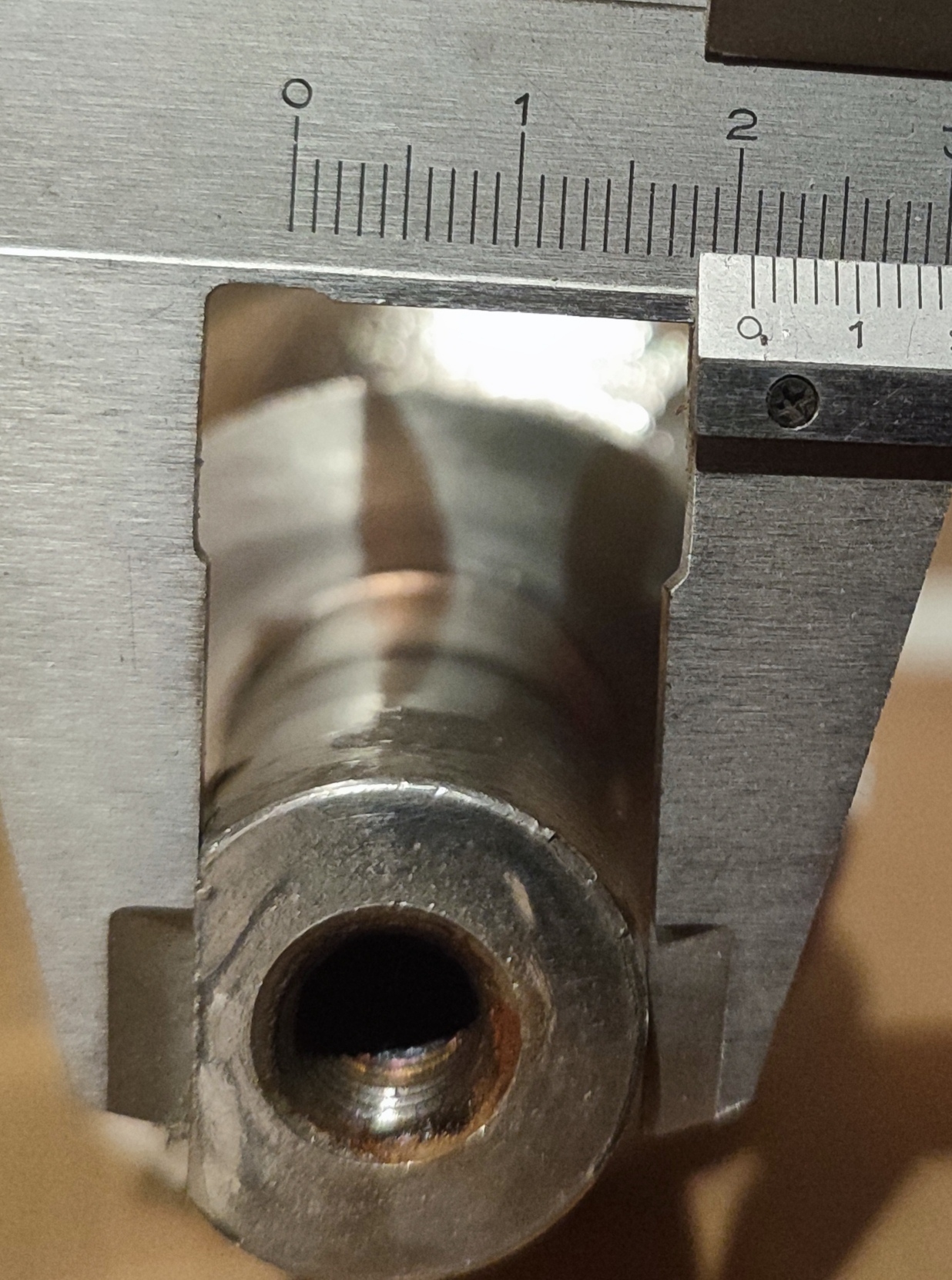

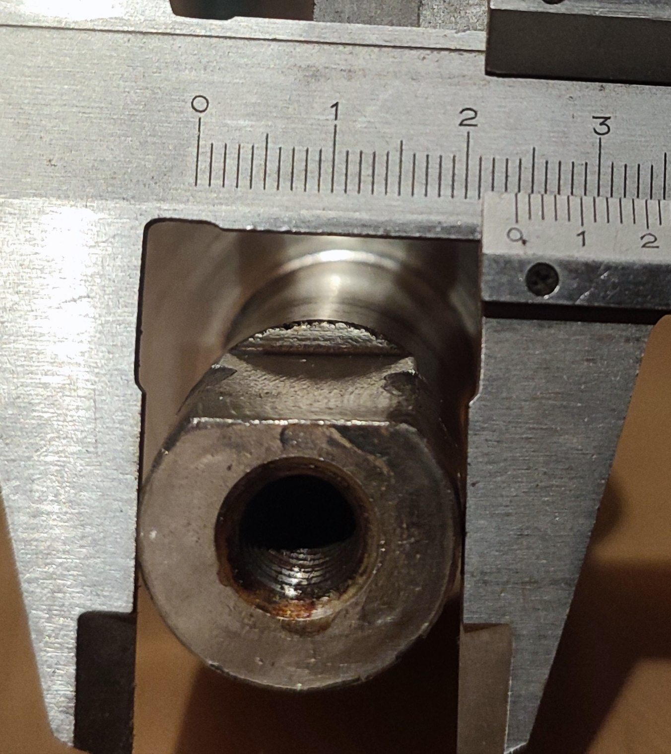

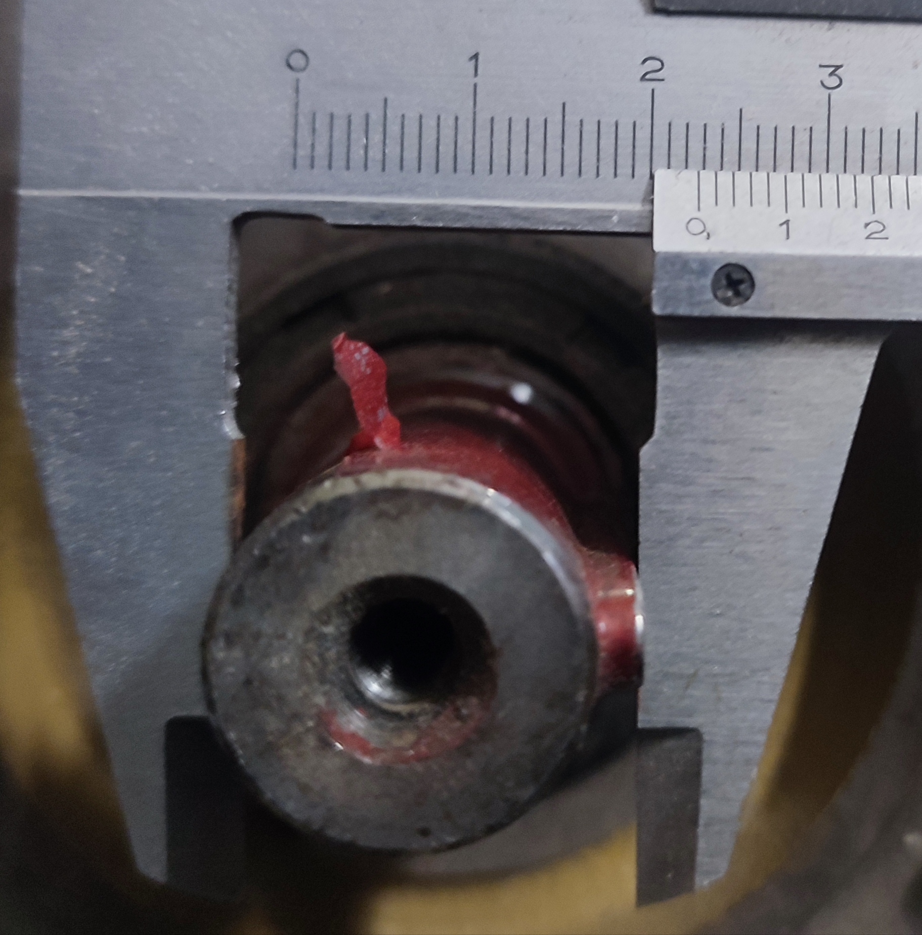

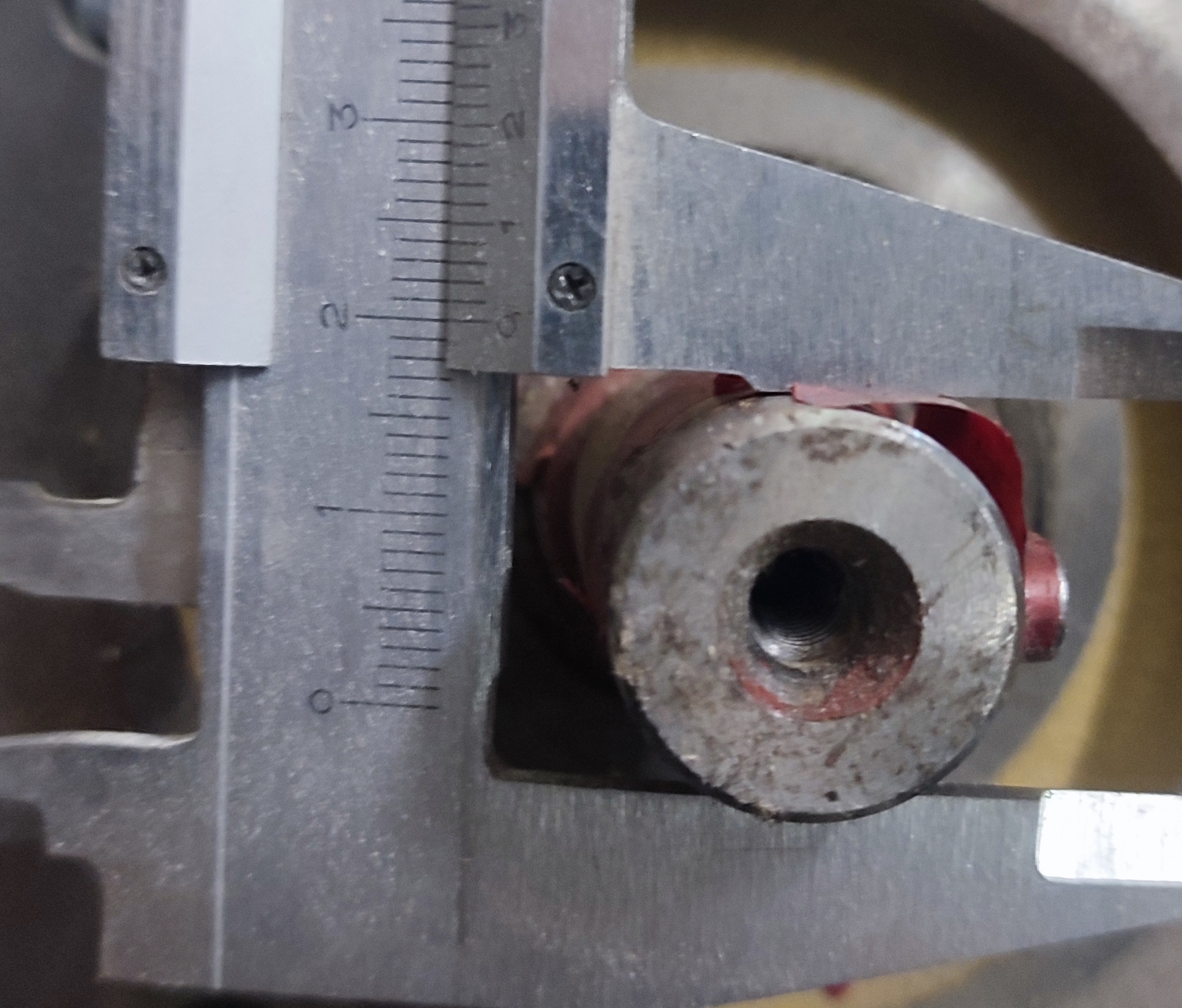

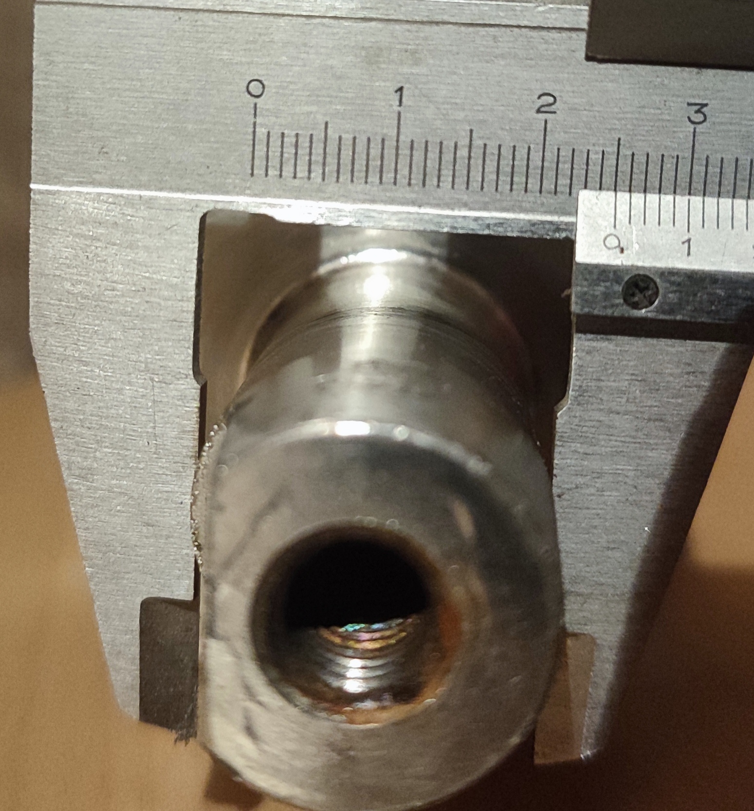

může mi někdo poradit jak spojit šnek mlýnku Porkert 32 s převodovkou elektromotoru? Šnek má průměr cca 24-25mm a výstup z převodovky elektromotoru má cca 20mm (bez klínku). A abych toho nechtěl málo, tak bych potřeboval nějakou takovou redukci (spojku hřídelí) s kloubem kvůli výškovému rozdílu.
Předem děkuji za nápady.
Fotky šuplery pěkné ale jaký je rozdíl vyosení a proč to nejde udělat v ose (to nejde asi mlýnek) podložit. Jinak se na to používají "hardy" spojky. Je to gumový kotouč o 6 otvorech a jak na mlýnek tak na motor by si potřeboval vyrobit unašeč hardy spojky.
Díky za odpověď. Podložit by to samozřejmě šlo. Já mám jen strach, že to nepodložím dokonale v ose a bude to někde dřít. Mlýnek je nový a já ho nechci nějak odrovnat. Proto jsem chtěl nějaké ,,kardanové" řešení. První 3 fotky jsou průměry šneku u mlýnku. Další dvě fotky jsou výstupní hřídel (s červenou barvou). Musel jsem fotky ořezat aby bylo vidět to nejdůležitější. Limituje mě maximální povolená velikost fotek. Ale ještě jednou moc děkuji za odpověď
