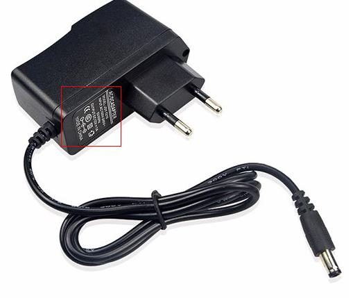

Většinou je to někde napsané. [96696-zdroj-jpg] Pokud ne a zapojovalo to nějaké prase, může tam být…
