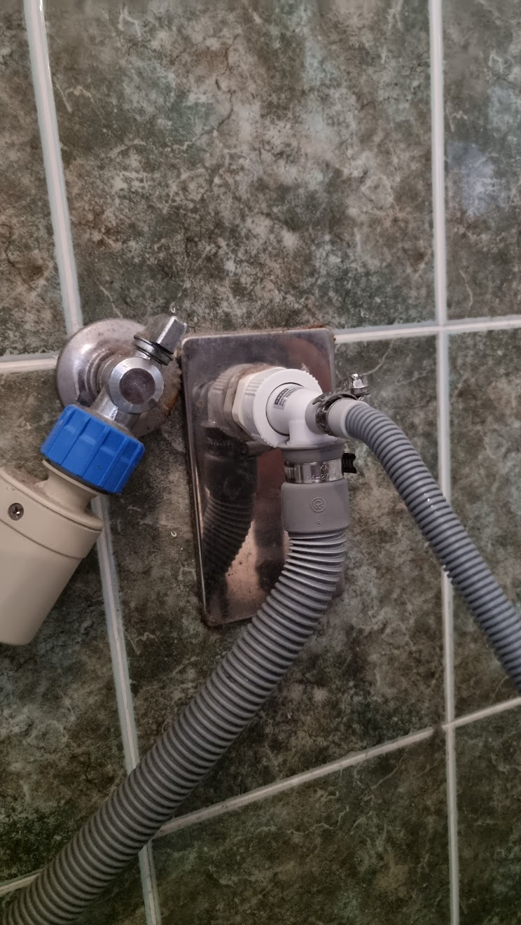

Ahoj, vcera jsme si poradili novou susicku BEKO DPY 8506 GXB1. Chteli jsme ji pripojit k odpadu stejne jako hned vedle stojici pracku. Poridil jsem tedy takovouto rozdvojku, abych mohl k odpadu pripojit pracku i susicku: xavax-pripojka-sifonu-s-kondenzacni-pripojkou
Hned pri prvnim spusteni ale susicka hlasila chybu zastavenim programu a blikanim nadobky s vodou. Chybu jsme ignorovali a pokracovali v suseni. Program dobehl bez problemu. Pote jsme ale v pracce vypraĺi jeden cyklus, prendali pradlo do susicky a ta nechtela fungovat vubec, chyba se stale opakovala. Kdyz jsem hadici pripojenou k odpadu odpojil, vyteklo z ni pomerne dost vody, pak uz program normalne bezel az do konce. Kdyz nad tim ted premyslim, neni pouziti te rozdvojky, kterou jsem poslal vyse, nesmysl? Skrze ni se prece pri prani v pracce dostava voda do susicky? Muze to byt tim problemem? Jake zapojeni byste doporucili Vy? Dekuji za radu.

Diky za odpoved. Je to napsano v popisku: druhé připojení pro odtokové hadice kondenzační sušičky prádla. Ta rozdvojka je cela duta, nejsou tam zadne zpetne klapky. Ja mam za to, ze kdyz jsme dali nejdrive vyprat, tak uz z pracky pres tu rozdvojku natekla voda do susicky, proto hned hlasi chybu. Susicka asi neni natolik chytra, aby se vodu pokusila vypustit, to nejspise dela jen v urcitych intervalech. Kdyz jsem tu vodu ze susicky dnes rano vypustil a zapojil zpatky na odpoad, tak dojel cely program suseni bez problemu, cili susicka pres hodici do dodpadu normalne vypousti. Aspon takto si to vysvetluji. Bylo by resenim neco trochu sofistikovanejsiho? Treba tohle? https://www.obi.cz/kolena-na-sifony/alcadrain-dvojite-kolinko-g1-8-23-se-zpetnymi-klapkami/p/1122571#BVRRContainer
Jeste fotka zapojeni:
Tohle se tu resilo docela dlouze, jsem liny to hledat. Zaver a moje zkusenost je, ze takhle to fungovat nemuze a nefunguje to vetsinou ani s rozdvojkou se zpetnymi klapkami. Nekdo si pred tim sifonem vytvoril soustavu, kde mu to nepretekalo diky vyskovemu rozdolu v napojeni, to ale asi nechces.
Pračka, pokud vypouští vodu, tak je výkon čerpadla tak velký, že určitě natlačí vodu i do sběrné nádržky u sušičky. V té pak bývá plovák se spínačem, který, v případě, že je plná tato sběrná nádobka, třeba i v případě že je vadné čerpadlo pro přečerpávání kondenzátu ze sběrné nádržky vzadu, do nádržky kondenzátu horní, nebo do odpadu (přepojujií se hadice), blokuje chod sušičky.
Vaše řešení, spojení odvodu vody z pračky i ze sběrné nádoby ze sušičky, pomocí společné odbočky/spojky je špatně. Voda z pračky je vytlačena i do sběrné nádoby sušičky a plovák sušičku zablokuje.
Jedinné možné řešení, společného odvodu do odpadu, je větší a dostatečný průřez odpadního potrubí ve zdi, aspoň 40 mm (což se u Vás asi zdá ten problém) a do něj pak samostatné zaústění hadic od obou zařízení a to nejlépe tak, aby hadice z pračky byla vsunuta níže/dále, než hadice ze sušičky. Z vnější strany pak utěsnit kolem hadic tmelem (silikon, mamut a pod.).
Do doby, pokud nebudete mít tuto možnost, pak jedině kondenzát ze sušičky přečerpávat do vyprazdňovací nádoby vpředu nahoře a tu vylévat ručně.
Diky moc za odpoved! Do stavajiciho odpadu obe hadice nenatlacim, to je bez sance. Ale reseni by to bylo vskutku elegantni a urcite i funkcni :) V Tve odpovedi akorat nenachazim komentar na to, jestli by mi to fungovalo s teim dvojitym kolinkem se zpetnymi klapkami? Diky moc
Jo, na to jsem nekoukal. To by mohlo fungovat. Je to u toho uvedeno, že je to právě určeno pro tento účel. A natočit to ještě i tak, aby ten přívod ze sušičky byl shora (ten tenčí) a od pračky ze spodu. To by mohlo mít taky určitý vliv a přínos.
