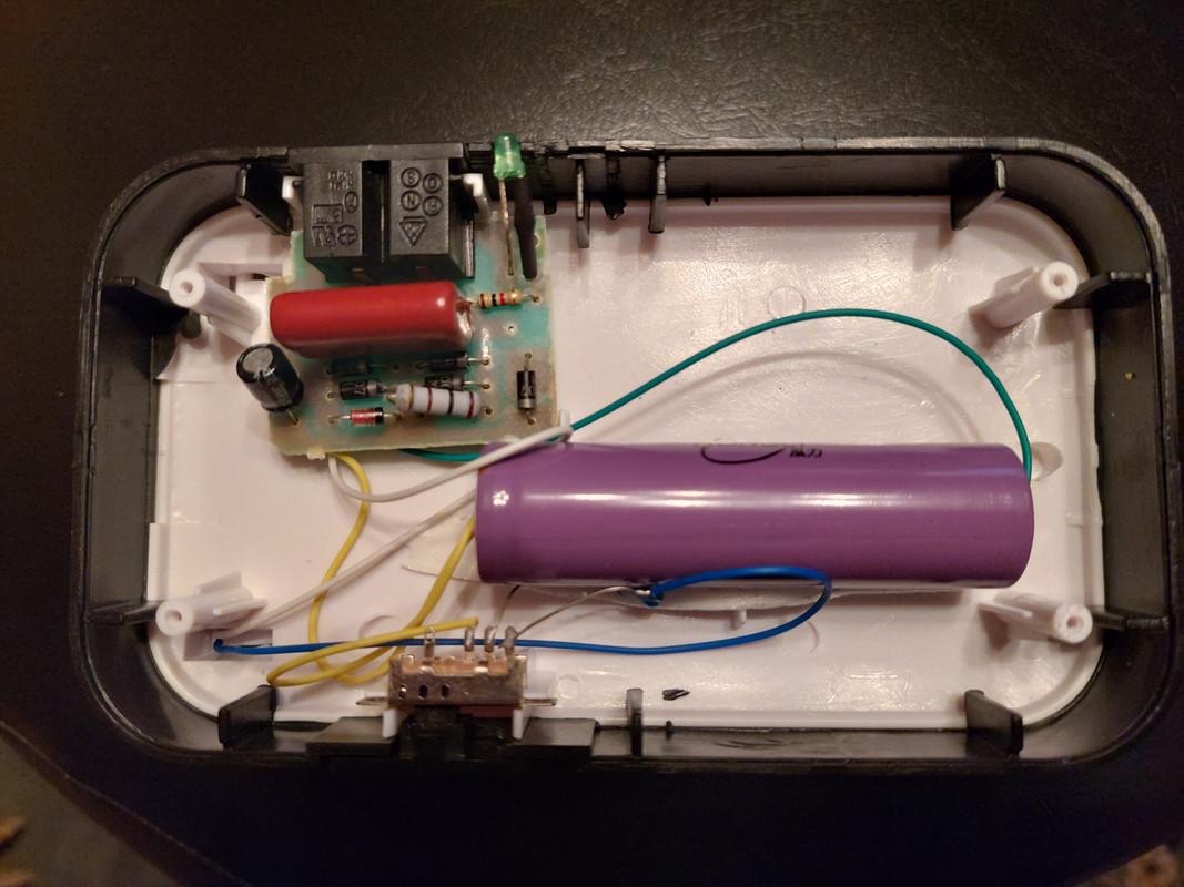

Adaptér chcem napojiť priamo to znamená keď sa budeme baviť o adaptére z alzy tak jednoducho koncovku odrežem a napojím klasicky vypinač ,led.To znamená,že nebudem zapájať do toho ten plošák,proste jednoduchý okruh zdroj,vypinač,led.Baterka sa nabíjala priamo cez elektrickú šnúru,kde v lampe sú priamo obvody na reguláciu,žiadne USB nabíjanie to nemá.Vypinač je na boku základne.
https://i.postimg.cc/tgT0BzmC/20221108-074112.jpg
https://i.postimg.cc/Vkq2fV2N/20221107-234140.jpg
Tak, ako som už písal. Zmeraj napätie na (nabitom) akumulátore. Zmeraj prúd z akumulátora pri zapnutí lampy na plný výkon. Vyber si sieťový zdroj s rovnakým (podobným) napätím a prúdom rovnakým alebo väčším ako si nameral. Odpoj akumulátor a miesto neho pripoj zdroj. Úplne odpoj sieťový zdroj v lampe. Nesmieš ponechať žiadne galvanické spojenie medzi sieťovým konektorom a pridávaným sieťovým zdrojom (náhodné pripojenie lampy cez pôvodnú sieťovú šnúru by pripojilo galvanicky sieťové napätie na výstupnú stranu pridaného zdroja).

Zdroj, vypinac, led? To ta led rekne papa a to rychle. A pak mozna i ten zdroj. LED musi byt zivena primerenym proudovym zdrojem, at uz se to reseny jednodusse(ale neusporne) predrazenym odporem nebo lepe nejakym spinanym vymyslem, ale neco kolem led byt musi.
to tvoje ledkové světlo je navržené na napájení z 3.7-4V.
když chceš na výstup zdroje malého ss napětí dávat do cesty klasický vypínač pro střídavý proud, bude se stejnosměrným proudem rychle opalovat a zvětšovat přechodový odpor.
to už se v sérii s lampou na nízkém napětí a vyšším proudu projeví.
místo neefektivního lineálního stabilizátoru by byl lepší nějaký měnič z 5v dolů, třeba z alienexpress - a už je kolem toho zbytečné shánění a bastlení, kterému se dalo vyhnout lepším výběrem lampičky.
a jak ti psali, ještě tě čeká proměření v/a charakteristiky lampy, dokud to teď funguje, ať víš na co ten měnič dimenzovat.
