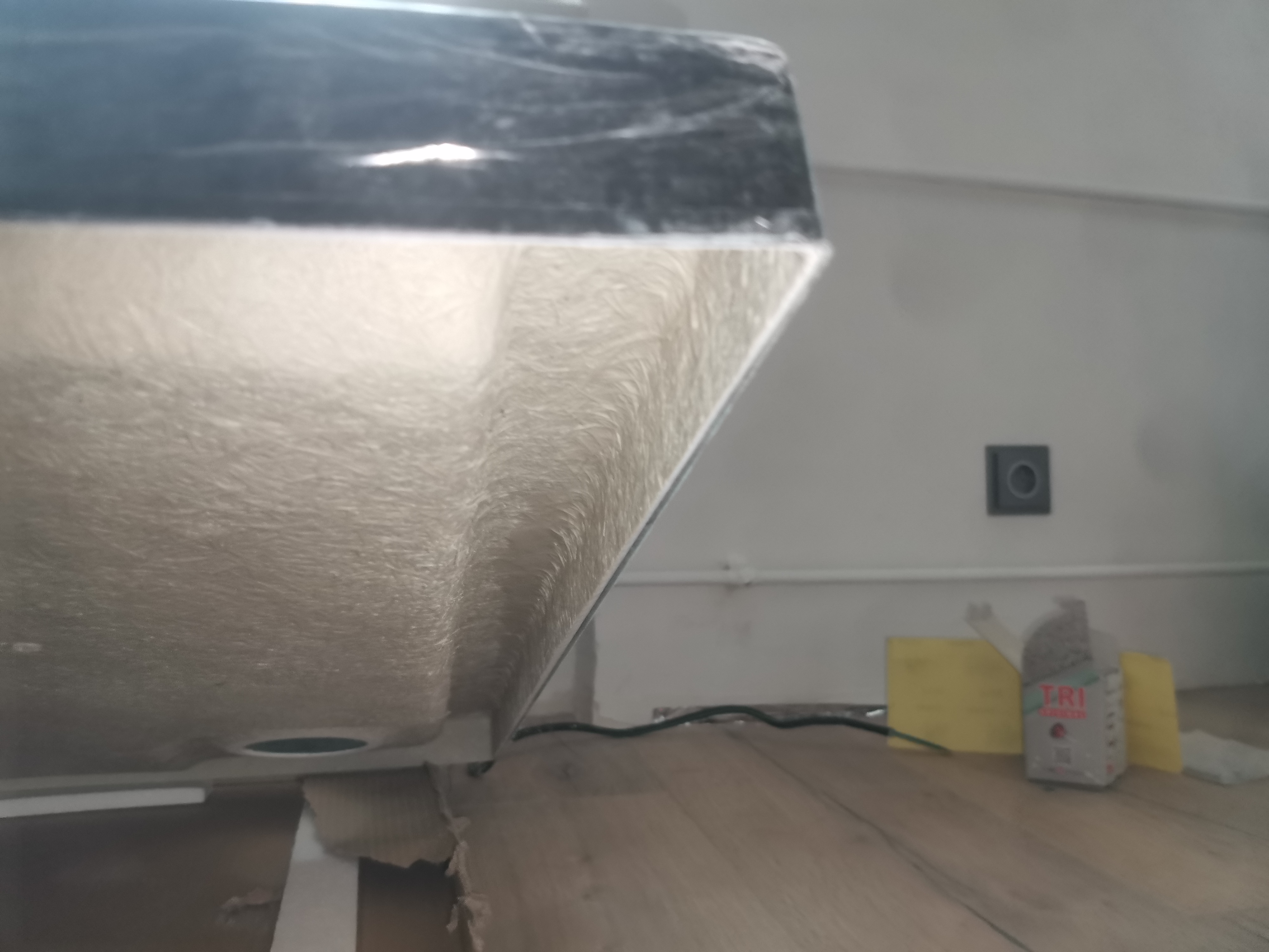

Zdravím, jednoduše mám kout s betonem již vyvýšeným. Čím lze lepit akrylatovou vaničku do sprchového koutu na beton/hydroizolaci přímo bez navýšení výšky ?
Ano vím že se dávají nožičky a Pur pěna dle návodu výrobce. Ovšem nožičky nebyli součástí balení a beton již leží. Takže původní postup nechávám jako krajní řešení. Prosím jen pokud víte zda se to vůbec dá lepit něčím přímo na zem? Třeba lepidlem jako obklad?

Spíše čím to přidělat k zemi. Dostal jsem rady že se může dávat nějaká opravná malta na to igelit a normálně se to vytvaruje když se na to zatíží vanička a nebude to přilepené k podkladu (tudiž demontovatelné v případě havárie. Akorát po obvodech silikon a zepředu pěna.
Taky mi radili že normálně na flexi lepidlo a velký zub. obvod zase silikon proti vodě a zepředu pěna.
Pravděpodobně to hodím normálně na hydroizolovaný podklad flexi lepidlem a silikony po stranách + pěna zepředu (bude sokl obložený takže napevno) . Co nejhoršího se může stát ? Odpad akorát stačí desetkrát zkontrolovat a vanička bude sloužit napořád dokud sama nepraskne... Flexi lepidlo má nějakou deformaci tak by mělo případné pohyby zachytit.
Nedávno jsem obdobnou sprchovou vaničku osazoval do sprchového koutu v mobilheimu. S tím rozdílem, že ta má měla v exponovaných tlakových místech osazené podpěrné nožičky. Osazoval jsem ji na podlahu krytou PVC a ze tří stran (z jedné pouze částečně) byly obvodové stěny. Takže jsem pouze srovnal nožičky, vaničku položil na podlahu a k obvodovým stěnám přilepil mamutem. Přechod mezi stěnou a vaničkou jsem, vzhledem k vizuelnímu poškození povrchu nad místem přechodu, shora překlenul měkkou plastovou rohovou lištou na koberce, rovněž na stěnu přilepenou mamutem a spodním okrajem přiloženou k povrchu vaničky za boční nízké osazení.
Ve Vašem případě bych asi pouze, na betonový podklad, nanesl vrstvu nějakého tmelu (třeba na lepení obkladů) a na něj položil igelit. A před zatuhnutím pak na toto vložil vaničku. Čímž by jste si vytvořil vhodný pevný podklad pode dnem. Nechat zatvrdnout a vaničku pak, po sejmutí, rovněž přilepit k obvodovým stěnám mamutem. Spáry zatáhnout silikonem, případně možné provést tak jako u mne. Pokud by bylo potřeba vaničku demontovat, tak se dá mamut, mezi stěnou a vaničkou, pomocí lámacího nože, proříznout a vanička vyjmout. Mamut jde bez problémů odstranit a zpět provést montáž obdobně.
Děkuji, obdobný postup s lepidlem/maltou a igelitem/tkaninou mi navrhl technik Mapei. Akorát řekl že místo mamuta použít silikon kvůli plísním a voděodolnosti.
Nevím jaký problém by měl mít mamut s plísní a vodovzdorností. Podle mne žádný a je plně srovnatelný se silikonem. Navíc je lépe lepivý a líp se sním pracuje a lépe se i odstraňuje. A v případě potřeby oddělení se rovněž lépe "prořízne" a uvolní a pak se i snáze odstraní zbytky. Ale to je má zkušenost a jiní mohou mít názory odlišné.
Co se týká toho igelitu, nebo tkaniny, tak je to podle mne jedno, pouze je nutné, aby to bylo tmelu "neprůchodný" a nedošlo k jeho mechanickému poškození - protržení, aby se vanička ke tmelu nepřilepila. Já pokud potřebuji, kupuji igelit u nás v K-techniku, točený dvojitý šíře 1m (běžný pro zahrádkáře a pod.).
Koukal jsem a zahraničníci to dávají i bez igelitu rovnou na maltu.
Každopádně děkuji za reakci.
Akorát si nejsem jaký druh igelitu zvolit na podklad vaničky ? Stačí malířská igelitka nebo nějaká tkanina podobná shluter kerdi nebo hrubý pytel na odpadky ?
Stačí kus krycího igelitu na malování, aby šla vanička jednou vyndat.
